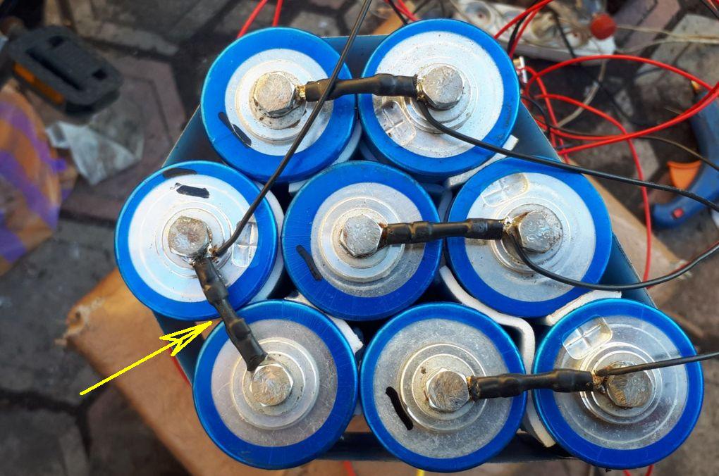

Я собирал по парно вот так, а потом собрал в батарею
001.jpg [ 119.17 КБ | Переглядів: 12456 ]
Перемычки должны быть из мягкого провода и не внатяг, бо резьба под болты довольно нежная.

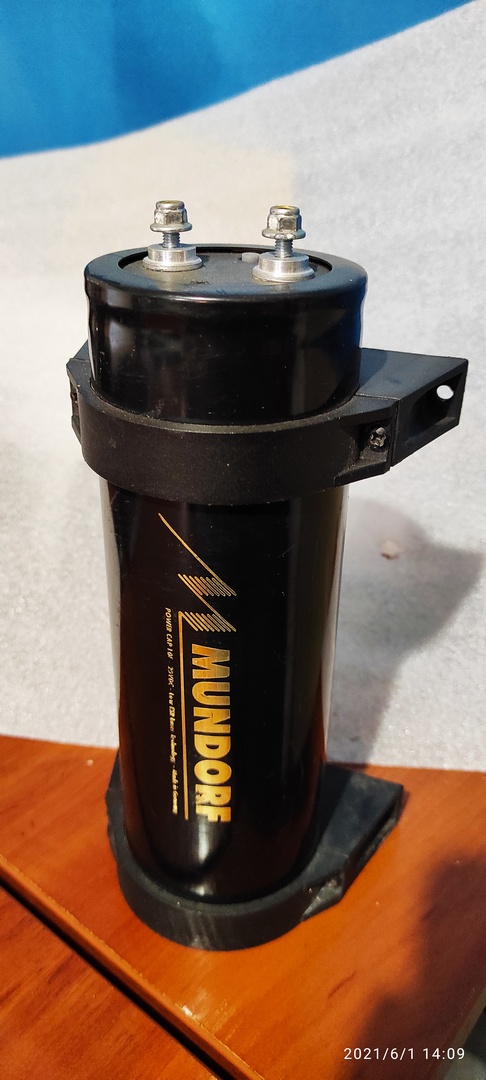

усилие одинаковое если применить шпильку и болт одинаковой длины.
но есть нюансы...
шпильку можно закрутить на всю глубину резьбы и затянуть, чего не сделаешь с болтом. соответственно усилие можно приложить больше.
в случае шпильки меньше вероятность повредить внутренние витки резьбы в теле аккумулятора при затягивании, чем при затягивании/подтягивании/откручивании болта.
по крайней мере у меня были срывы внутренней резьбы при затягивании болта. а со шпилькой такого не было

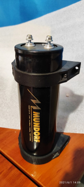

по крайней мере так я делал, вот например кондер автозвуковой на 1F
1622545879286.jpg [ 145.49 КБ | Переглядів: 12433 ]
