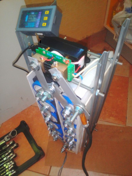

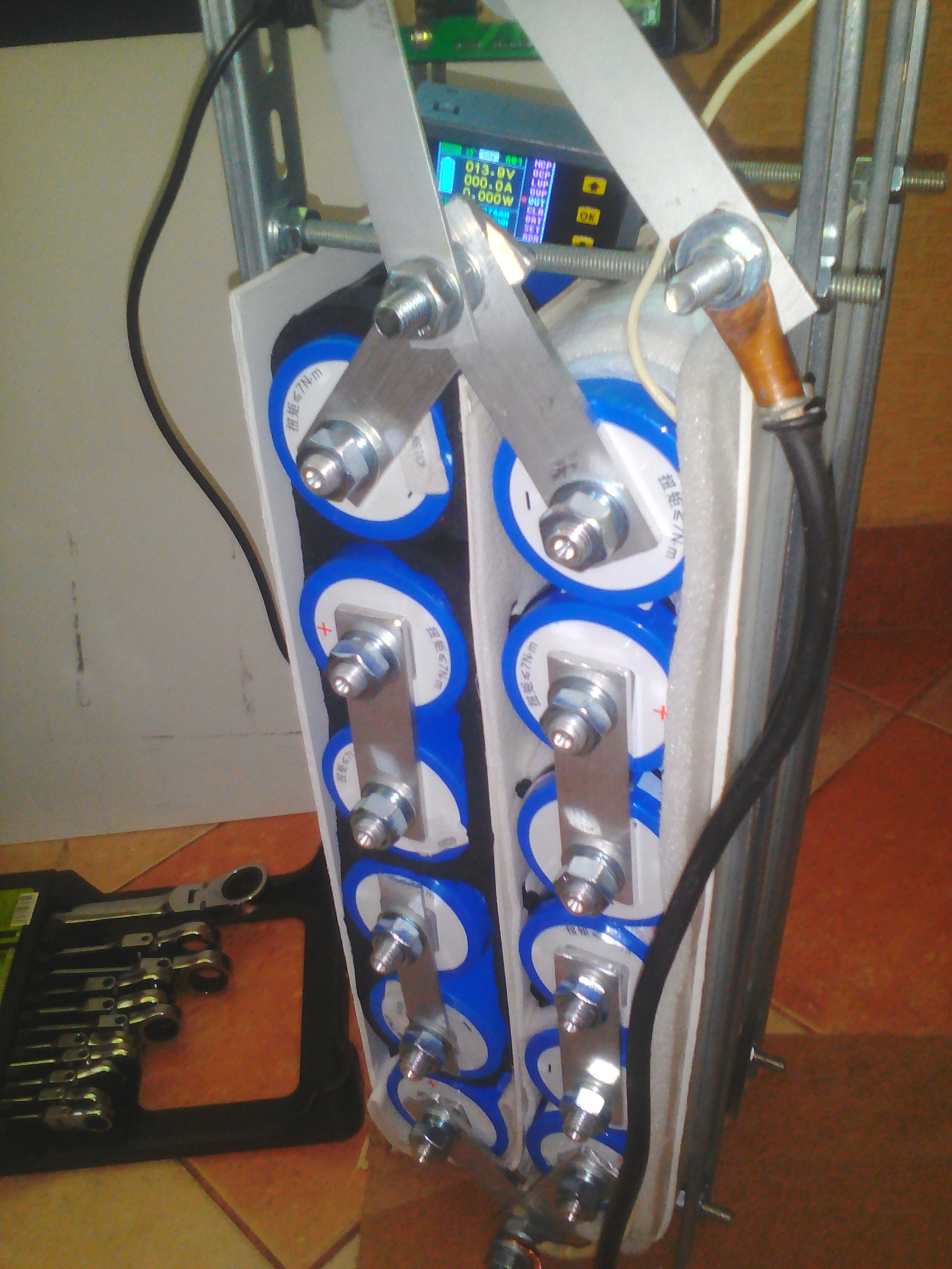

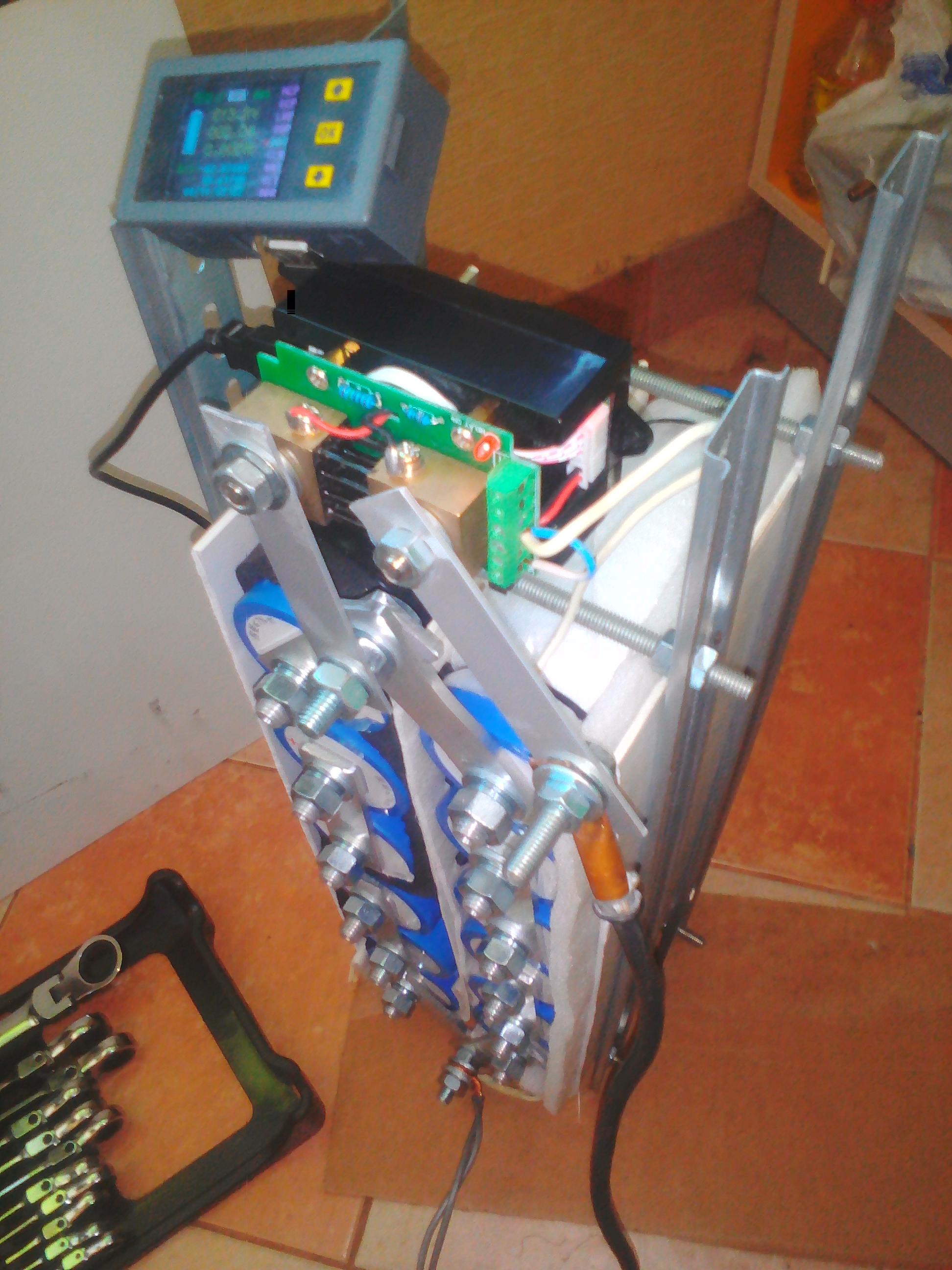

Я тоже хотел похвастаться :D :D
Пока что я очень доволен, отличная замена свинцу. Но пока что маловато.
буду брать еще 6шт.

Это у Вас сборка 12 вольт? Получается что запаралелено два аккумулятора по 12 вольт. 6S2P. Я бы сделал немного подругому, сначала запаралелил ячейки между собой а потом уже собирал в сборку 12 вольт получилось бы 2P6S, запаралеленые между собой две ячейки работают как одна.

Большое спасибо буду пробовать, пока что гоняю заряд разряд, от солнца. пробую вывести диапазон по верхнему и нижнему токам.

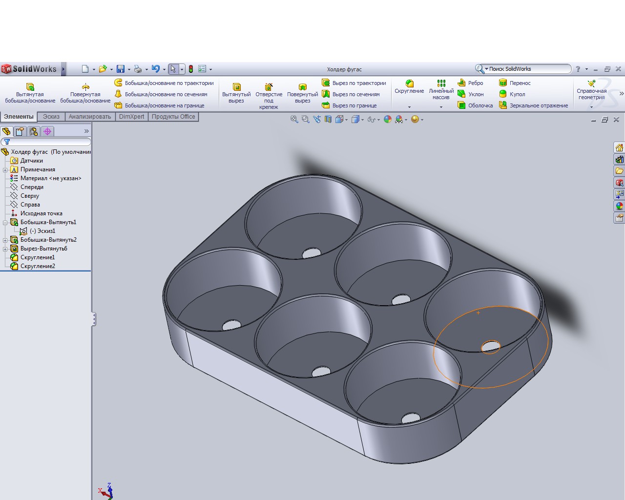

Да простит меня ТС.
Холдеры для фугасов в природе встречаются ?
Можно попробовать спроэктировать и напечатать.
Холдер титанат.jpg [ 155.94 КБ | Переглядів: 8633 ]
набросал на скорую руку.

Холдеров на них нету, я думаю что было бы актуально.
