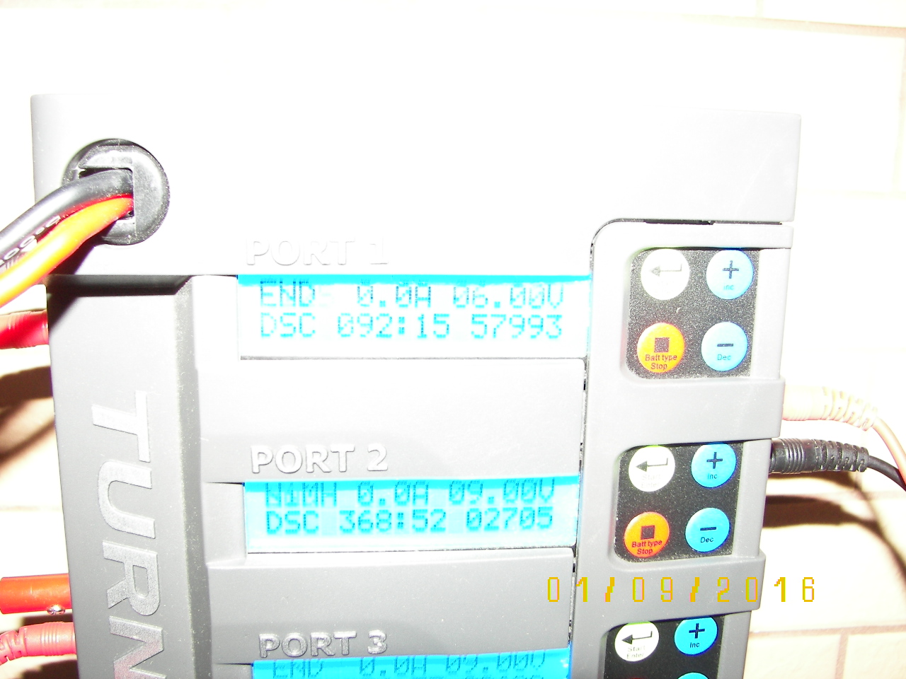

разрядным током в 1 ампер удалось скачать 58 А\ч с 4.2 до 3 вольт
100_7428.JPG [ 404.28 КБ | Переглядів: 5760 ]

Если учитывать, что заявленная емкость новых консерв замеряется при токе разрядки ~0,3С т.е. 20А, а средний ток разрядки при эксплуатации куда еще выше, то боюсь что б/у консервы с учетом эксплуатации от 4,15В до 3,5В можно считать как с емкостью в 50Ач (нетто) в лучшем случаи...
Без обид. Просто мысли в слух.

согласно даташит разрядил ещё от 3-х до 2.5 вольт,скачал ещё 5 ампер,то есть всего удалось скачать 63 ампера.

Все хорошо. Но это разряд 1А (1/63С). Повторю, при разряде 20А даже до 2,5В, но с прекращением разрядки как только ток начнет падать при напряжении на ячейке 2,5В, что более менее ближе к режиму эксплуатации в ЭТС чем 1А, замеряная емкость будет меньше.
Я не о том, что у Вас плохие или хорошие консервы, а о том что замеряная емкость столь малым током при эксплуатации будет значительно отличаться.
Кто то уже тестировал для себя током 30А близким к реальным и емкость была соответственно меньшей.

а вот и ни фига,на заряд показало 60749 мАч.

Знаете о чем это говорит? Что либо при разряде 1А на табло, а в реальности меньше либо при заряде 3А на табло, а в реальности больше. Проверьте мультиметром. У самого тюрниджи есть для зарядки с балансировкой 2-3S акб детских игрушек переведенных на литий. Знаю я точность этой фирмы (по току и времени) не только по своему ЗУ))
Еще может быть падение напряжения на проводах (на ячейке 4,12-4,15В, а контроллер 4,2В видит и стоп зарядка) но Вы же перед разрядом этим же устройством заряжали?
Сами понимаете, что если с банки вылили 1л жидкости, то минимум 1л обратно и залить можно, только при заряде немного больше потерь.
