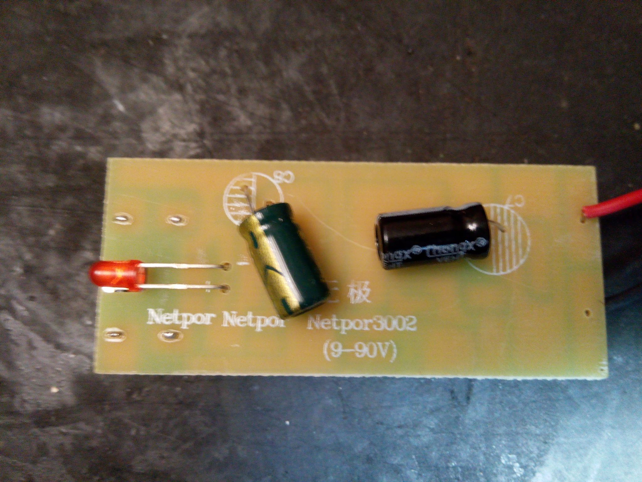

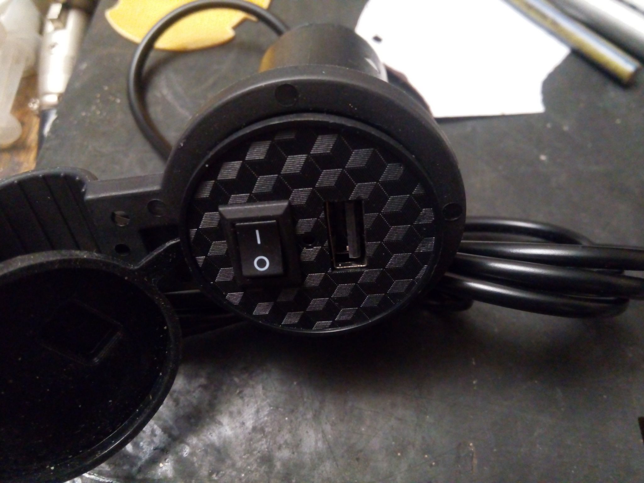

Купил я для человека вот такую штуку на олх.

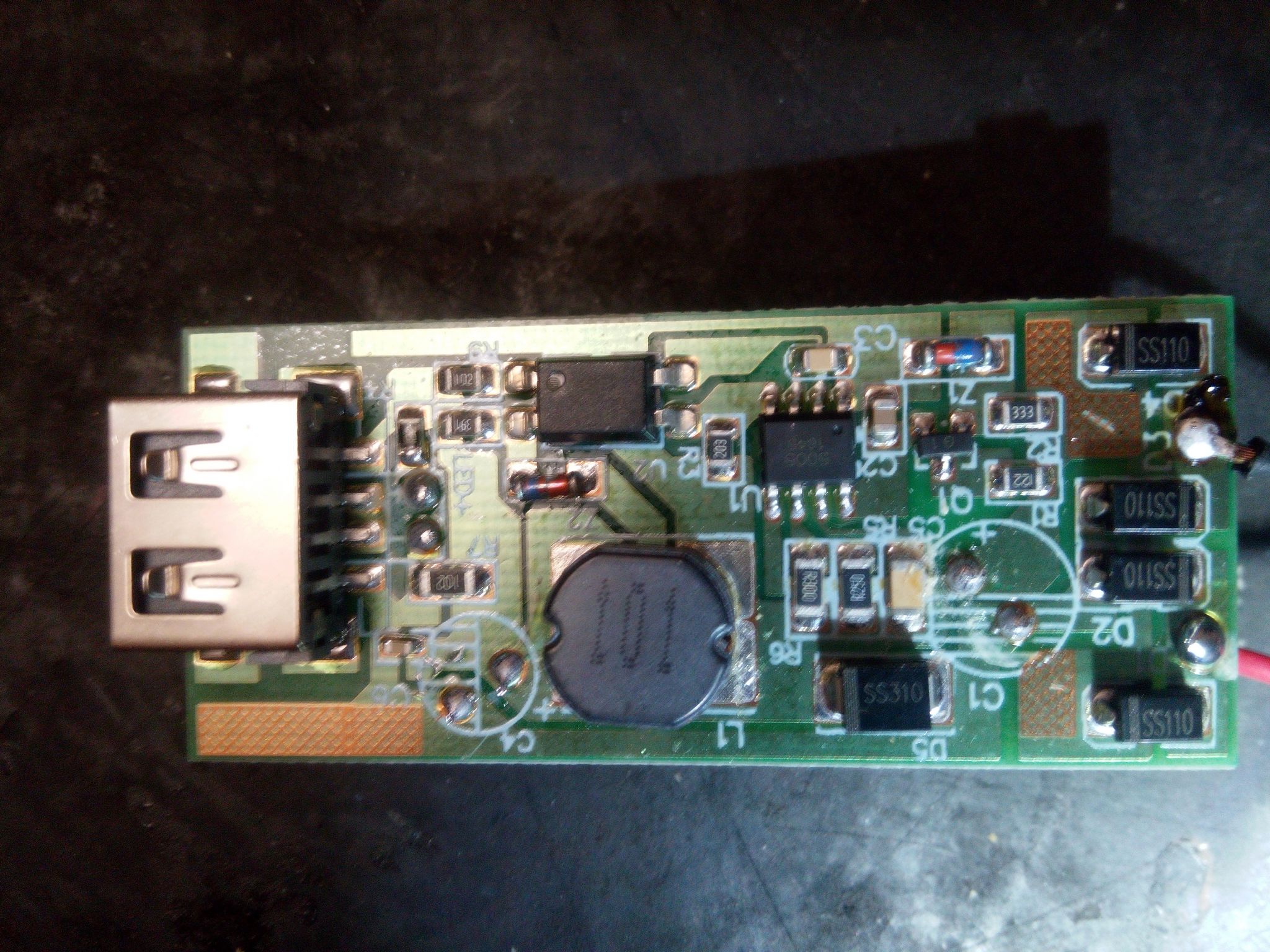

Ну и не удержался :) Ведь нужно знать что ставишь человеку :D
Пришлось заглянуть что там да как.
В общем нет никакой развязки, стандартная схема обычной понижайки.
Но как писали выше супрессор и предохранитель всё исправят, делов на 5 минут и 5 гривен :)

Можно ссылку на olx и размеры платы?
Может помнишь на сколько вольт кондеры и что за чип преобразователя (на фото не видно)?
В идеале было бы нагрузить его одним и двумя амперами и поглядеть на падение напряжения и нагрев, так как за эти деньги можно найти платки и с более лучшей элементной базой и большим током. Вскоре закажу одну-две таких на тест, одну до 1А с развязкой и одну на 10А но без развязки.

Это вроде Алексей продаёт, найди в продаже титанат и посмотри его лоты. Именно эта дисишка позиционировалась как двухамперная. Коробочку уже собрал, ну да ладно чего не сделаешь для желающих получать знания :) Вечером протестирую на ток с напругой и гляну надписи.
Кондёры на входе 100в. на выходе 10в. ёмкость не запомнил но она нормальная для такой схемы.
