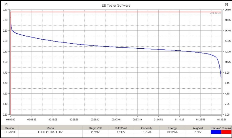

допустим сравниваем 30АЧ лиион ( средняя точка 3.7В * 30АЧ ) = 111ВтЧ.
и 30 АЧ титанат ( средняя точка 2.2В*30АЧ ) = 66ВтЧ.
Тоесть пробег на литий-ионе той же емкости аккуума ( в АЧ) будет больше в 1.6раза.
Поэтому емкость титаната в ВтЧ скромно умалчивается.
Но это совсем не значит что титанат отстой.
У него своя ниша , вполне заслуженная , он работает ( заряд и разряд) на морозе , допускает громадные токи заряда и разряда, большое количество циклов итд
вот тут хорошо все видно , ячеика 30АЧ , ток разряда 20А , тоесть вполне
объективный тест

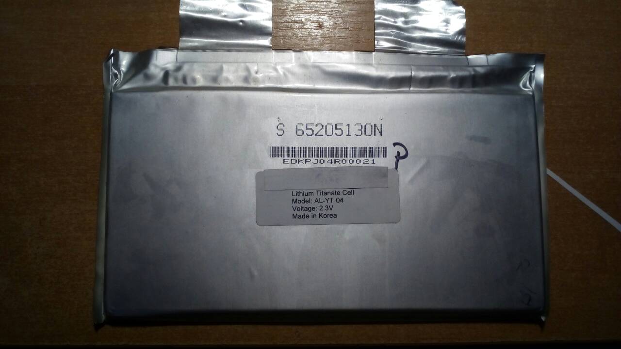

Если надо пакеты, то могу привезти ячейки 12ач
размер банки 205х130(без клем)Х8мм
вес примерно 350 грамм
цена для форумчан 8$
