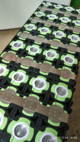

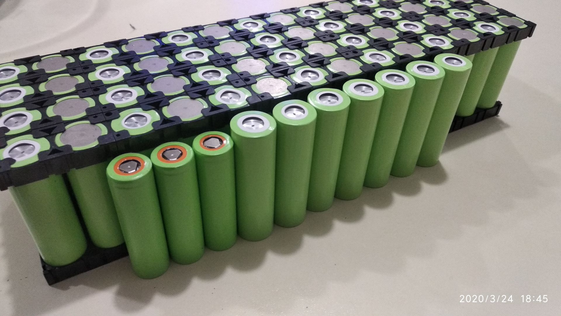

Элементы 21700 в наличии. Цена 70грн.
Понемногу осваиваю сборку батарей с этих элементов по технологии Tesla.
IMG_20200328_145016.jpg [ 259.07 КБ | Переглядів: 16811 ]
IMG_20200324_184507.jpg [ 252.5 КБ | Переглядів: 16811 ]

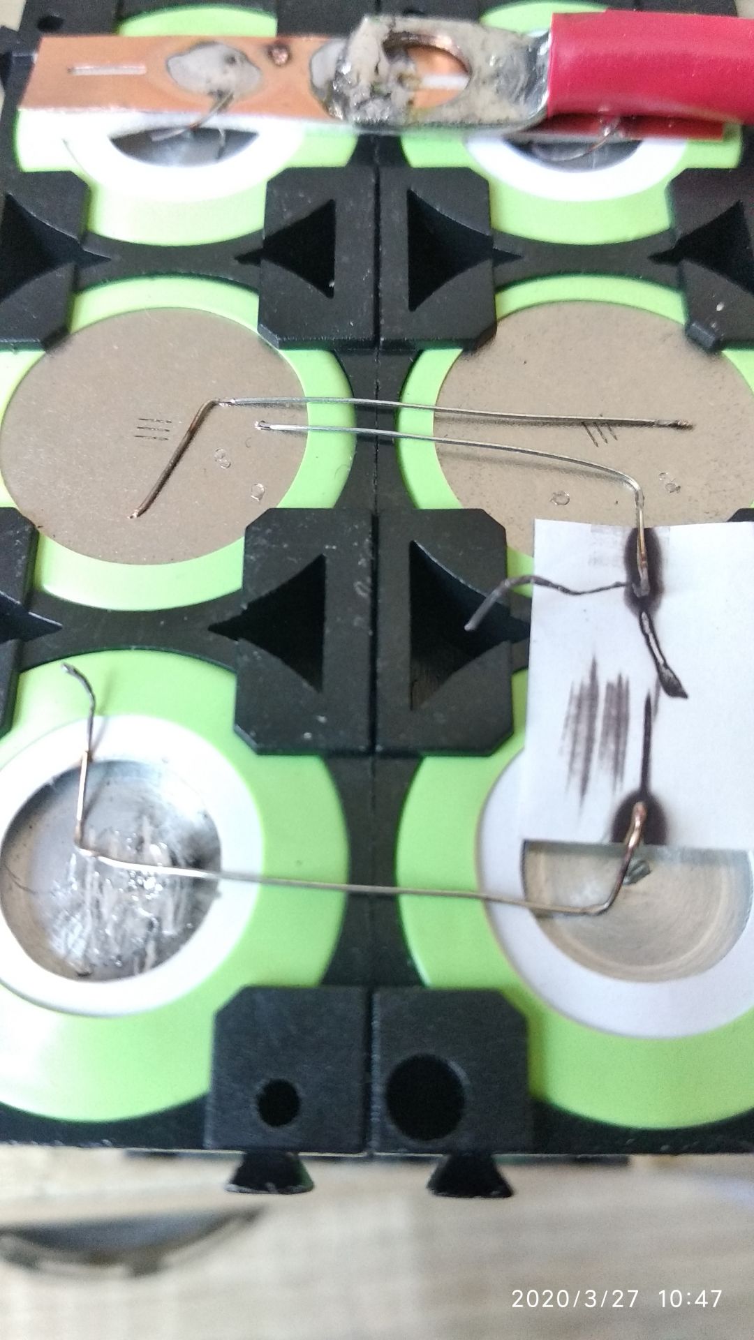

Проверил на КЗ.
IMG_20200327_104703.jpg [ 218.74 КБ | Переглядів: 16811 ]

#101946Повідомлення 29 бер 2020, 15:43
Усики как у Илона. На сколько это прочно и надёжно ?

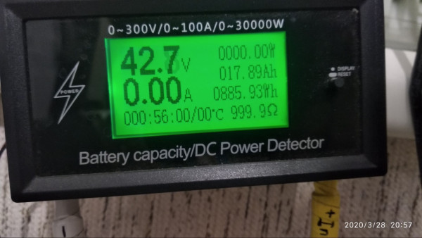

Саша, так а какая емкость у продаваемых элементов? Так и плавает от 4300 до 4600мАч?
 Заголовок повідомлення: Re: Продам элементы 21700 с Tesla Model 3.
#101978Повідомлення 30 бер 2020, 01:33
DeLike писав(ла):
Да.
Коментарій до файлу: 14S4P при разряде током 15-25А до отсечки на бмс 2.8В на элемент. Разбег по ячейкам при полном разряде до 2х соток.
IMG_20200328_205711.jpg [ 191.4 КБ | Переглядів: 16710 ]

#101990Повідомлення 30 бер 2020, 11:18
TheMarshall писав(ла):
DeLike писав(ла):
Да.
Т.е. получается для сборки батареи нужно сначала замерить на всех элементах емкость и отсортировать, что бы не было разбега по емкости в параллелях?
А как дела обстоят с вн.сопротивлением? Сильно плавает?
Я поэтому и спрашиваю, что бы так ровно разряжались элементы, Ri и емкость параллелей должны же быть максимально одинаковыми?...

#102014Повідомлення 30 бер 2020, 15:38
Дякував (ла) 8 Подякували 118
14s4p если пораньше отсечь будет 800 Вт*ч. 56 ячеек 21700. 800 Вт*ч/56 шт= 14.28 Вт*ч на одной ячейке. Соотношение энергии 18650/21700=1,5. 14,28/1,5 почти 10 Вт*ч как если бы это был 18650. Нормально.
Взвесьте сборку 14S4P из 21700 и 14S6P из 18650
По моим прогнозам разница будет не менее 300 грамм. Сборка 21700 должна бвть легче.
