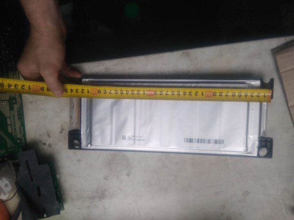

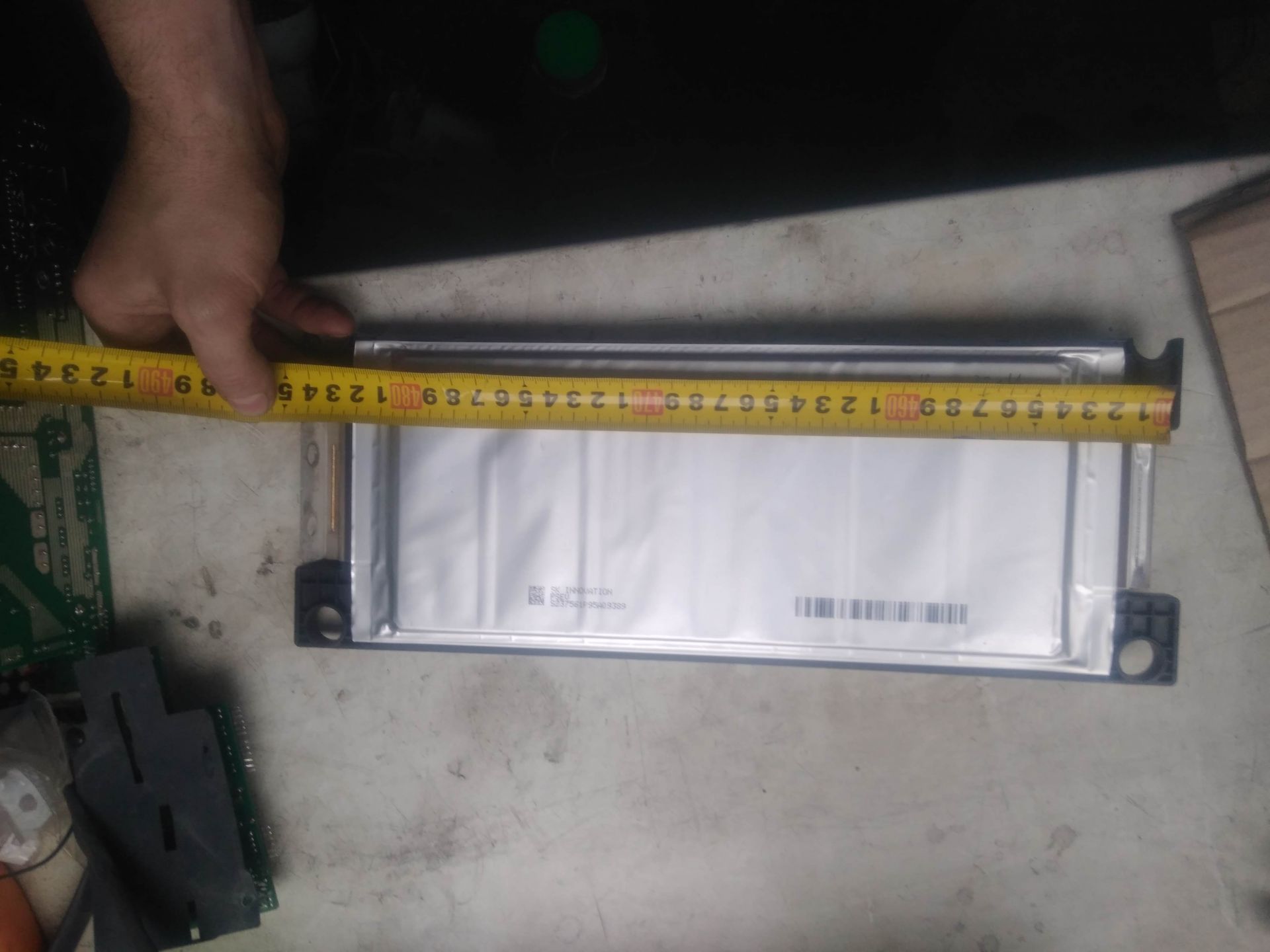

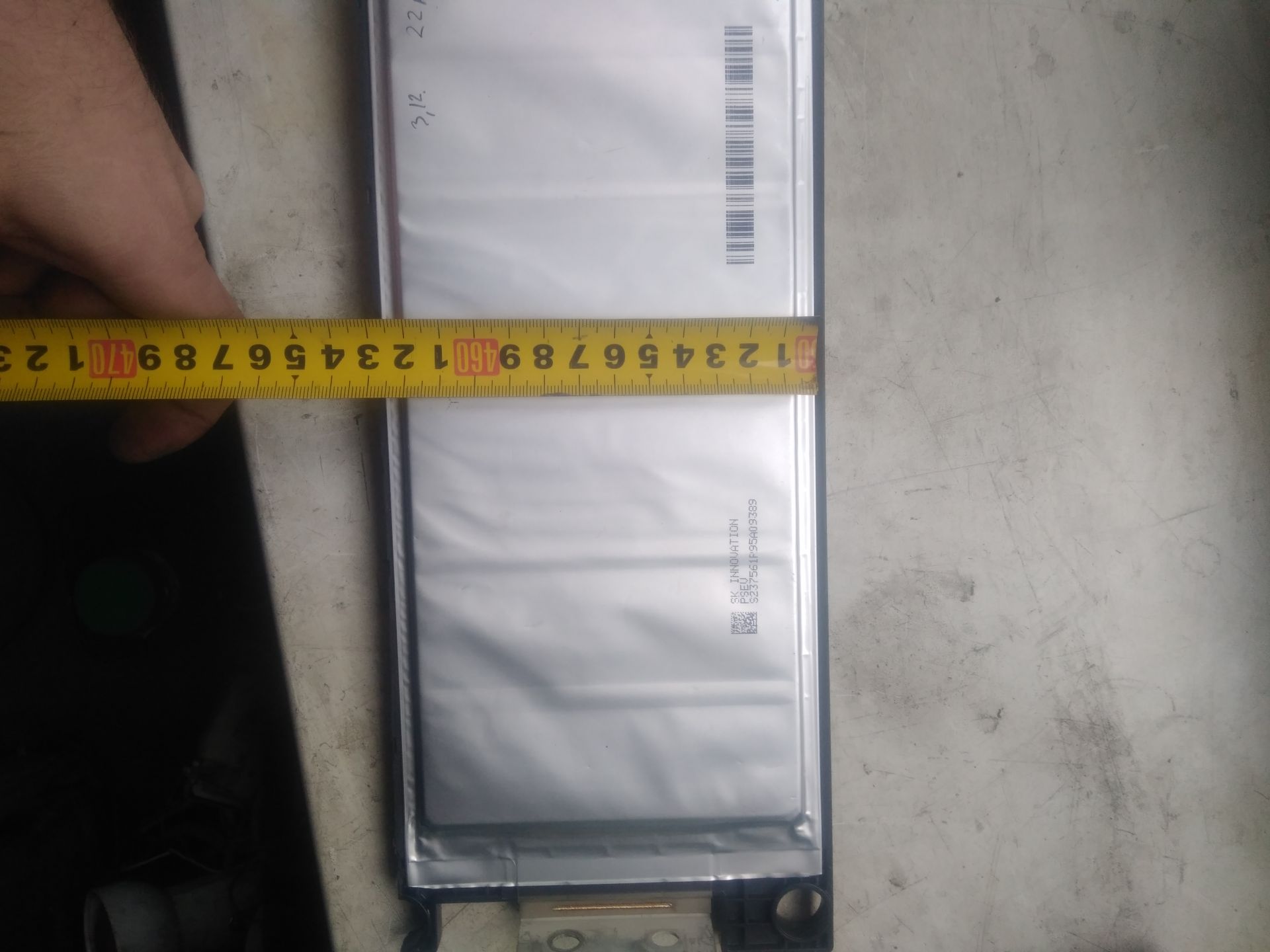

can you provide me with the cells dimensions? чи можете ви надати мені розміри клітинок?
Can you advice me on the thickness? Чи можете ви порадити мені щодо товщини?

Розміри
IMG_20230223_162322_BURST11.jpg [ 162.97 КБ | Переглядів: 3904 ]
IMG_20230223_162339.jpg [ 178.22 КБ | Переглядів: 3904 ]
IMG_20230223_162439.jpg [ 153.43 КБ | Переглядів: 3904 ]

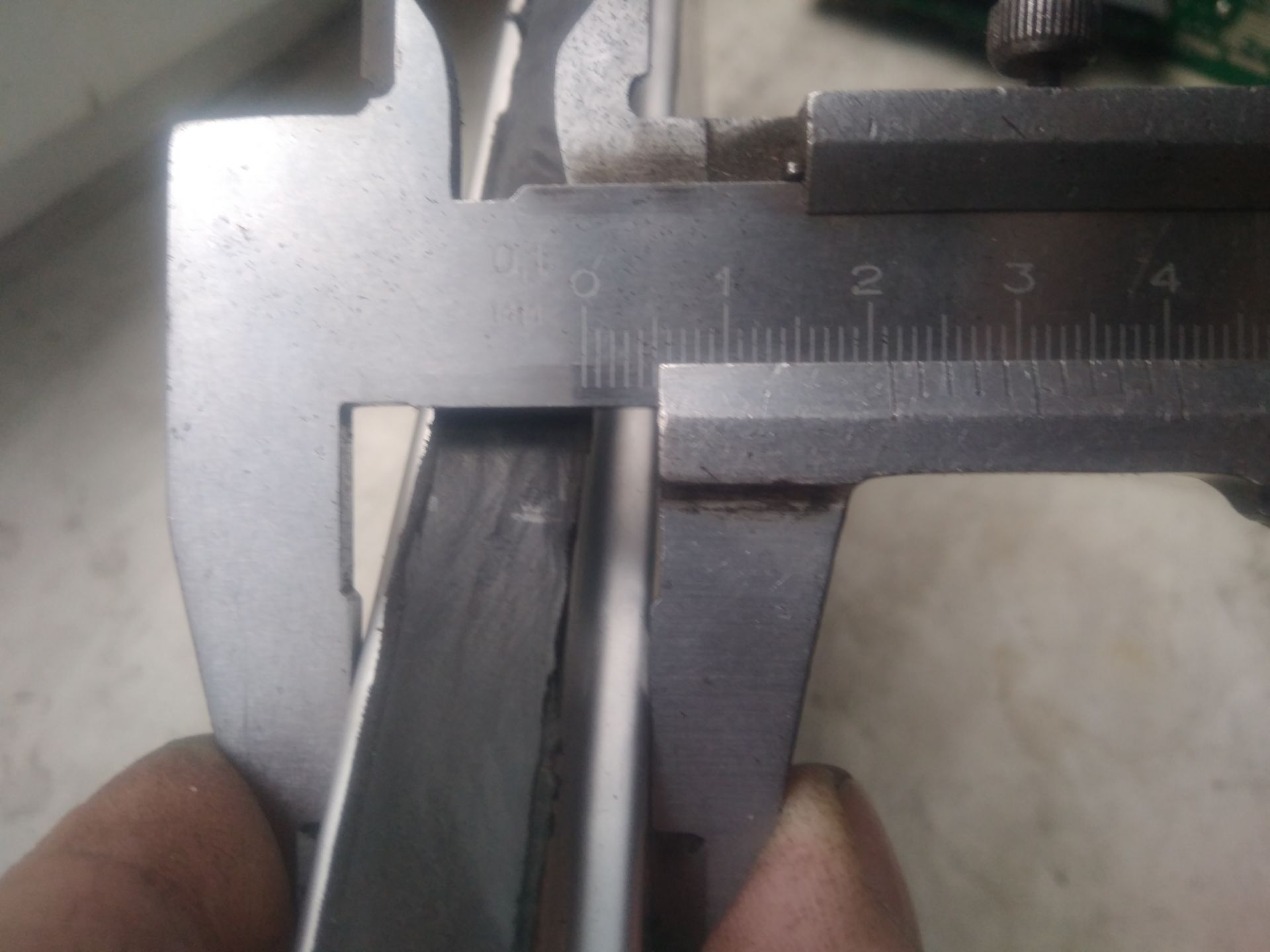

Thank you for sending the information, i can't understand the thickness, if you can help to type it, is it 10MM?
Дякую за надіслану інформацію, я не можу зрозуміти товщину, якщо ви можете допомогти набрати це, це 10 мм?

Товщина 21мм.

thank you for your kind reply, however some technical people told me that it's just 10 MM and if the cell more than that it will not be compatible, is the 21 MM is the cell alone?
дякую за вашу люб’язну відповідь, однак деякі спеціалісти з технічних питань сказали мені, що це лише 10 мм, і якщо клітинка більше, ніж це, вона не буде сумісною, чи 21 мм – це лише клітинка?

The battery it self not the battery with the black plastic with it as i will replace the battery itself
Сам акумулятор, а не акумулятор із чорним пластиком, тому що я заміню сам акумулятор

21мм це товщина двох пластин, з'єднаних в один елемент.
