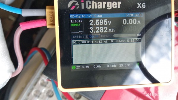

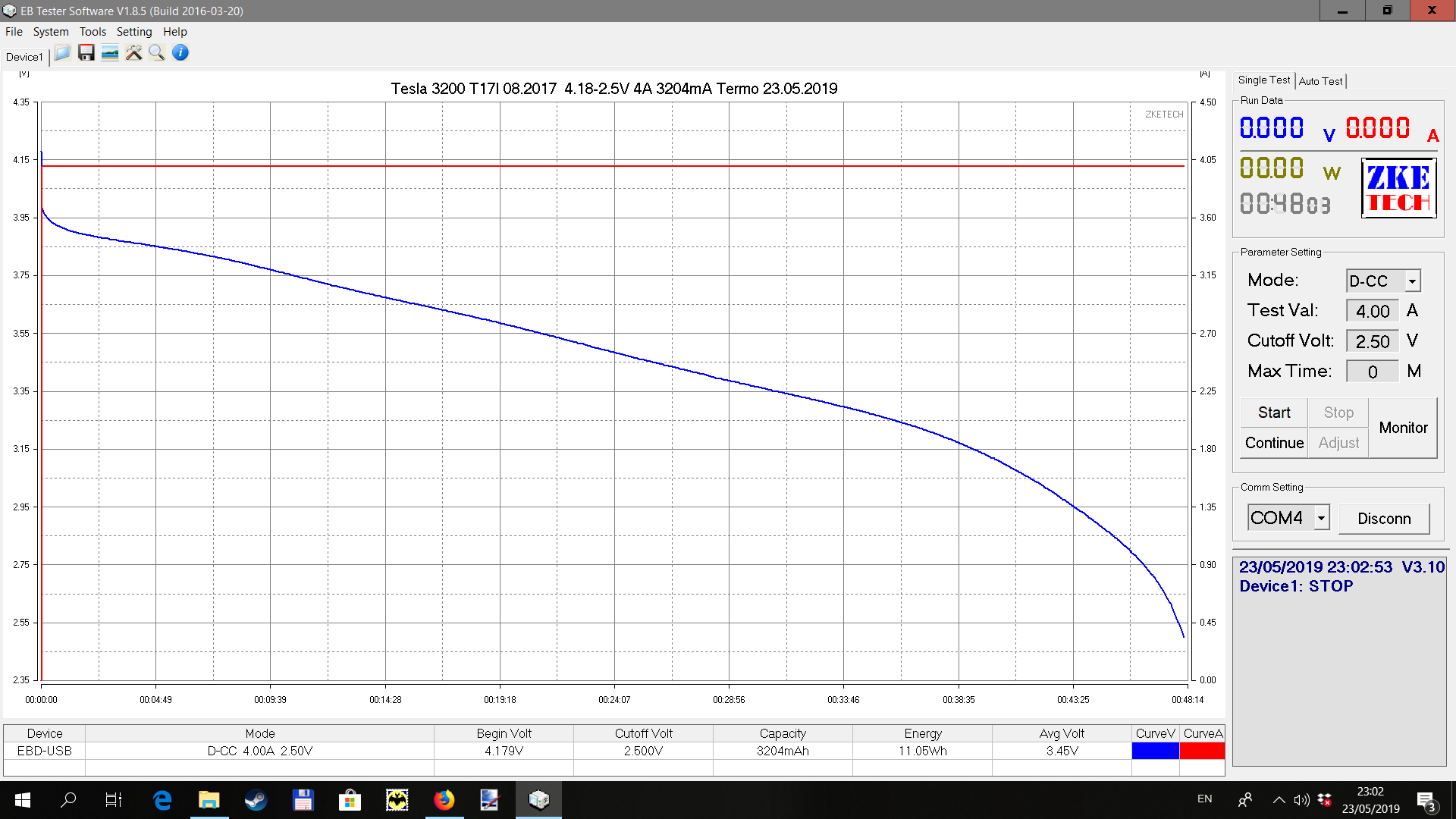

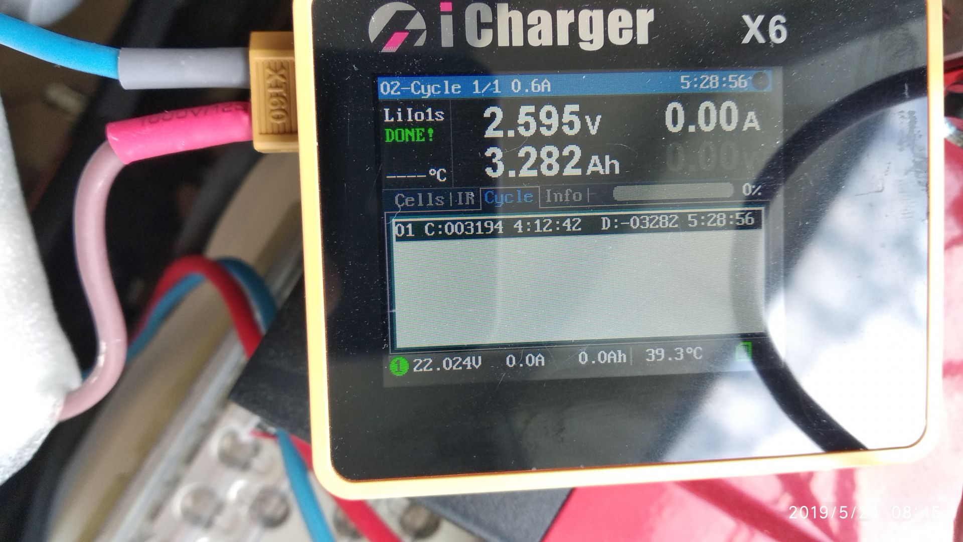

Элементы Tesla 3200. Дата выпуска 08.2017г Диапазон измерения 4,18-2,5В ток 4А Емкость 3204мА. Цена 80 грн. Оптом дешевле. В наличии целая батарея.
Tesla 3200 08.2017.png [ 95.53 КБ | Переглядів: 12519 ]
Ёмкость при разряде током 0.6А, с отсечкой на 2.5В при токе 0.3А. как говорится высосал с пальца.
IMG_20190524_084532.jpg [ 257.38 КБ | Переглядів: 12498 ]

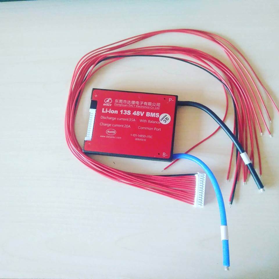

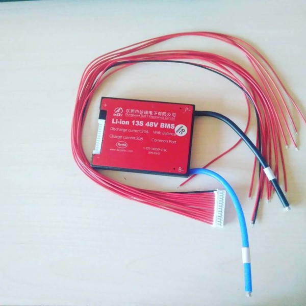

Дякую за хороший сервіс з акумуляторами. Замовив спочатку 65, а потім 68шт, оплатив, Олександр прислав 65шт, написав йому і скинув фото, на другий день відправив ще 3шт за свій рахунок. Прийшли заряджені до 3,67В. Рекомендую!
Питання: зібрав АКБ 13S5P, BMS 13S китай червона, зарядка 54,6В 2А. Перший раз розрядив АКБ, потім зарядив і всі елементи по 4,21В - ідеально. Друга зарядка - всі еле-ти 4,06, 5-та паралель -4,19. Третя зарядка - 2 паралель швидше зарядилася - 4,17, потім впала до 3,99, передьоргнув зарядку - пішов заряд, через деякий час БМС вимкнула зарядку, поміряв вольтметром - 7 паралель вилізла. БМС щось пробує балансувати стоїть на зарядці вже 18 год і не включає знову заряд.
1) це нормальний такий розбіг по паралелям?
2) як довго може йти балансування при такому розбігу?
3) чи адекватна це робота бмс?

#90790Повідомлення 18 вер 2019, 11:09

#90811Повідомлення 18 вер 2019, 15:01

Не могли б Ви уточнити де може бути поганий контакт? на зарядці? на балансувальних роз'ємах?

#90834Повідомлення 19 вер 2019, 03:14
В сборке аккумулятора. Ощущение, что у Вас по одной банке в некоторых параллелях не хватает (плохой контакт).
У Вас 5S. 1 ячейка это 20% емкости одной параллели, а разница между 4В и 4,2В как раз ~20% заряда.
