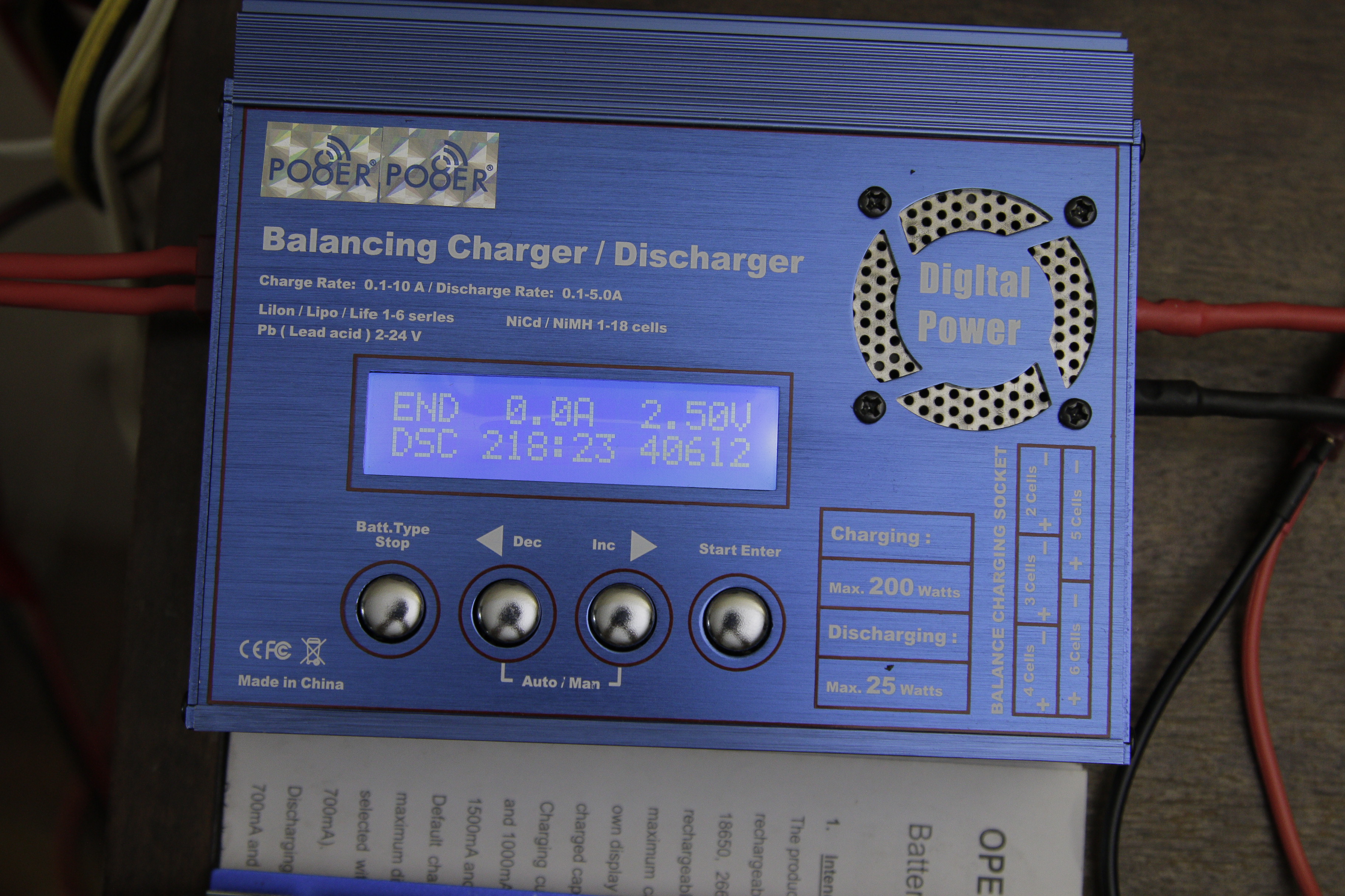

Вот результаты тестов пакетов новой модификации li-po 37 Aч
И з 15 штук вот этот самый слабый :)
2,5В было выставлено из-за падения напряжения в проводах, на клеммах акума было в конце 2,69В.

1. Что значит "новой модификации li-po 37 Aч" - это с партии март-июль 2015го или уже пришла новая партия?
2. Если с партии март-июль 2015го - то желательно указать размеры - там было 3 типоразмера с разной ёмкостью.
3. Разряжать ниже 3,3В данные ячейки не стоит (нагрев и разбег начинается после 3,4В).

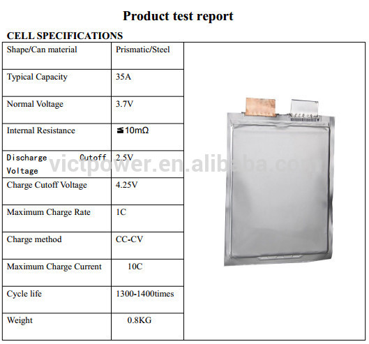

1. Это с партии март-июль.
2. Размеры 194*240*60 производство NEC 72218288
3. По даташту заряд 4,2± 0,05 и разряд 2,75± 0,05, хотя вот есть и таие ТТХ - но мне кажется 2,5 это для -20 указывают.

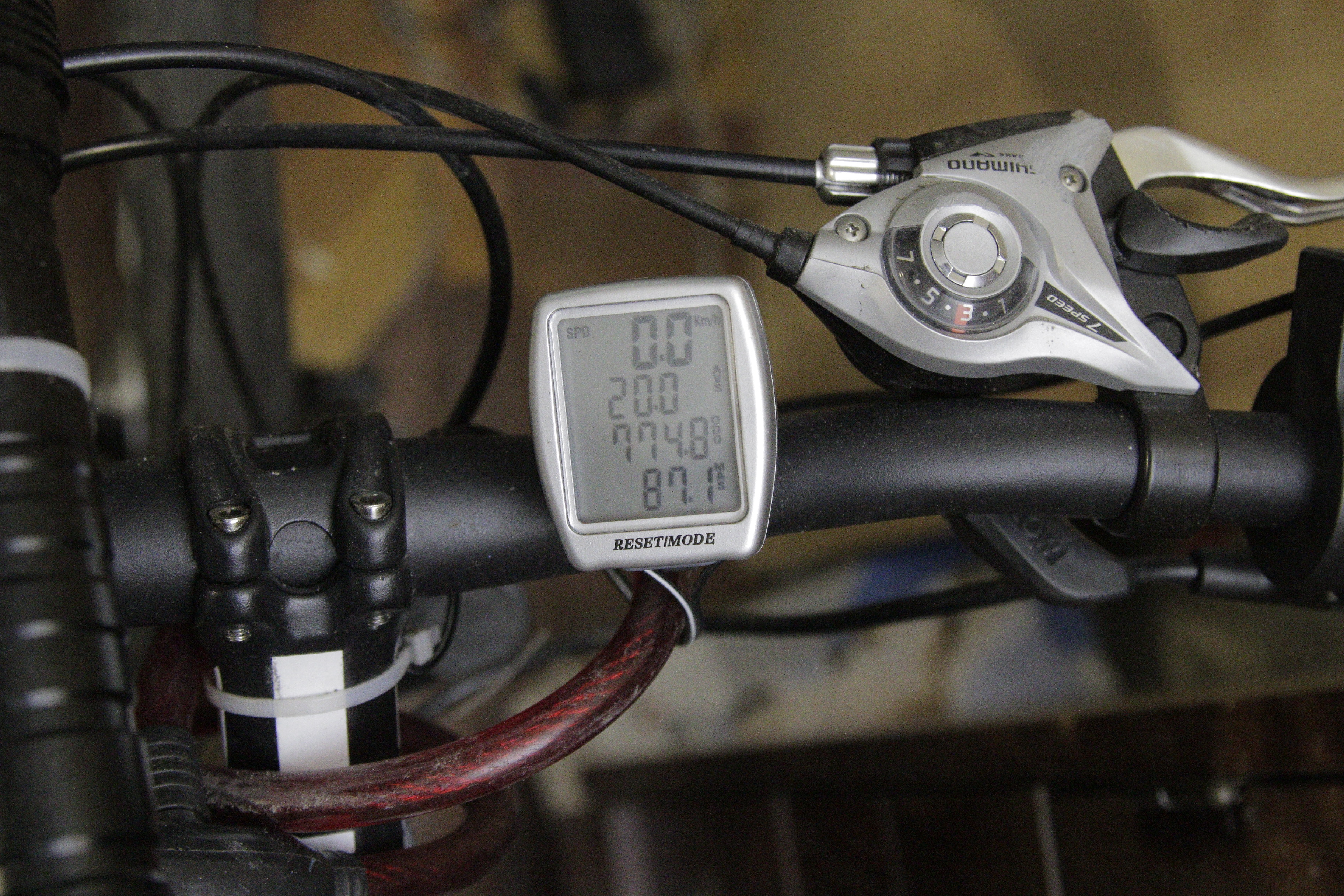

Пробовал :D
На самый слабый из всех пакетов установлен автоматический ключ, собранный на TL431A
который настроен на 2,75В - то напряжение которое и указано производителем в даташите. При достижении этого напряжения - он физически отключает контроллер от батареи.
Когда батарея уже на исходе я еду не более 20 км в час и при такой скорости потребление тока не более 1/8С.

Сергей вы видать не знает что например подобные пакеты при использовании 100% ёмкости проходят 1200 циклов до ДОТ 80, а в случае 80% - 4000+. Так что удачи Вам в выдавливании последних капель с АКБ ;)

Кто вам об этом наврал что не знаю ? :mrgreen:
Знаю конечно :D
Целью этого теста было выяснить потенциал того что батареи могут, определить максимум их возможностей.
В 95 % процентах случаев моих поездок я и разряжаю свои акумы до остатка в 15-20 %
Но - если мне надо будет дотянуть до нужной точки, не толкая машину или не крутя педали, то у меня есть резерв разряда до указанных в даташите 2,75В.
Чтоже, проедусь со скоростью в 40 км в час - как два чувака из голландии кажись которые на TESLA S проехали 739 км :D
