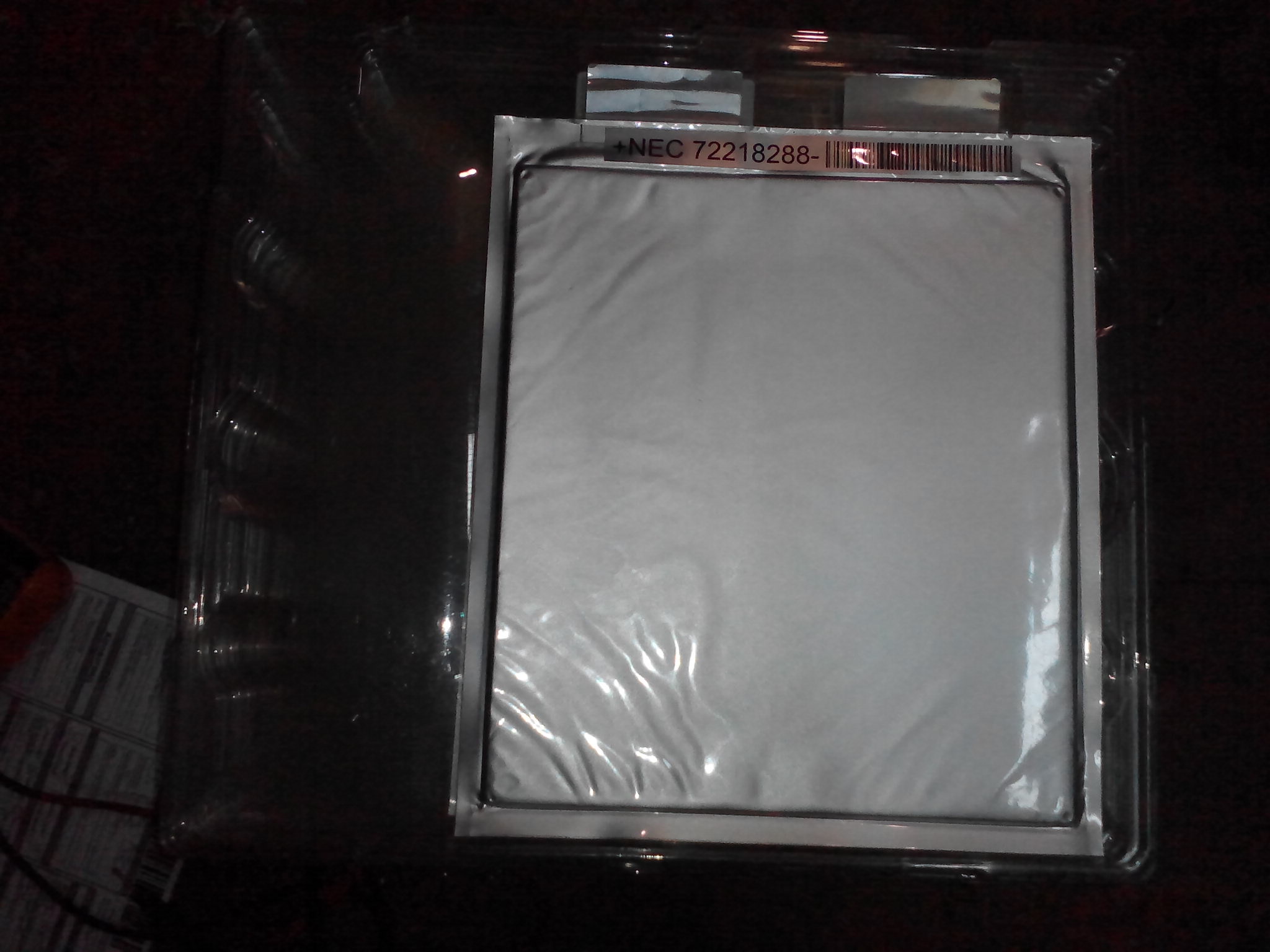

Всем привет, обнаружил розгерметезацию одного пакета 37А, куплю один такой как на фото. Спасибо.
IMG_20150715_141722.jpg [ 266.82 КБ | Переглядів: 9245 ]
 Заголовок повідомлення: Re: Кооперация по закупке батарей 2015 !
#18893Повідомлення 05 бер 2016, 15:56
Звідки: Kyiv, Ukraine
babac писав(ла):
Померяйте ширину пакета с кромками - мне кажеться что это пакет 39-40Ач (22,8см), а не 37-38Ач (21см).

Да точно 39-40Ач (22,8см), есть такой?

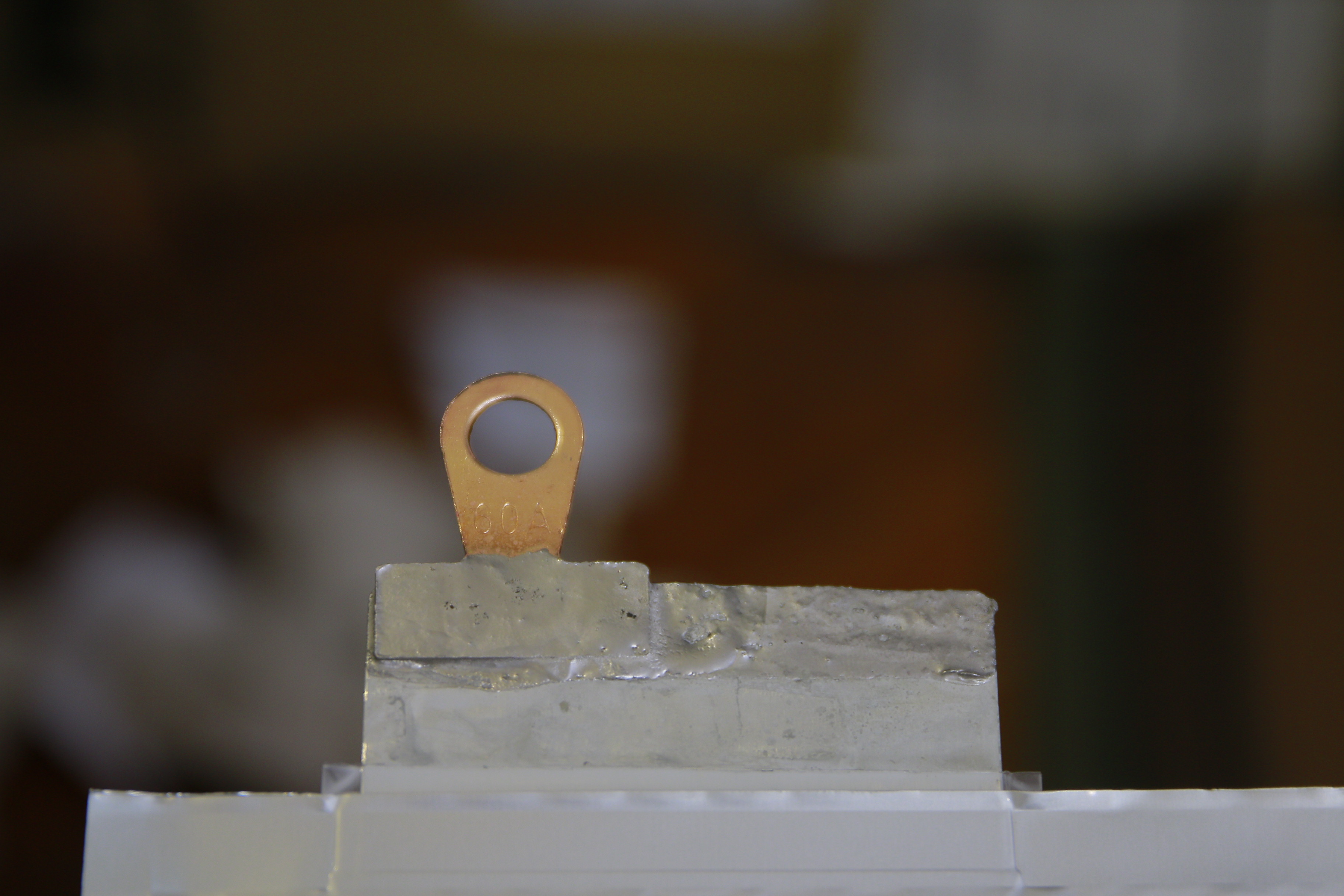

Приветствую всех !

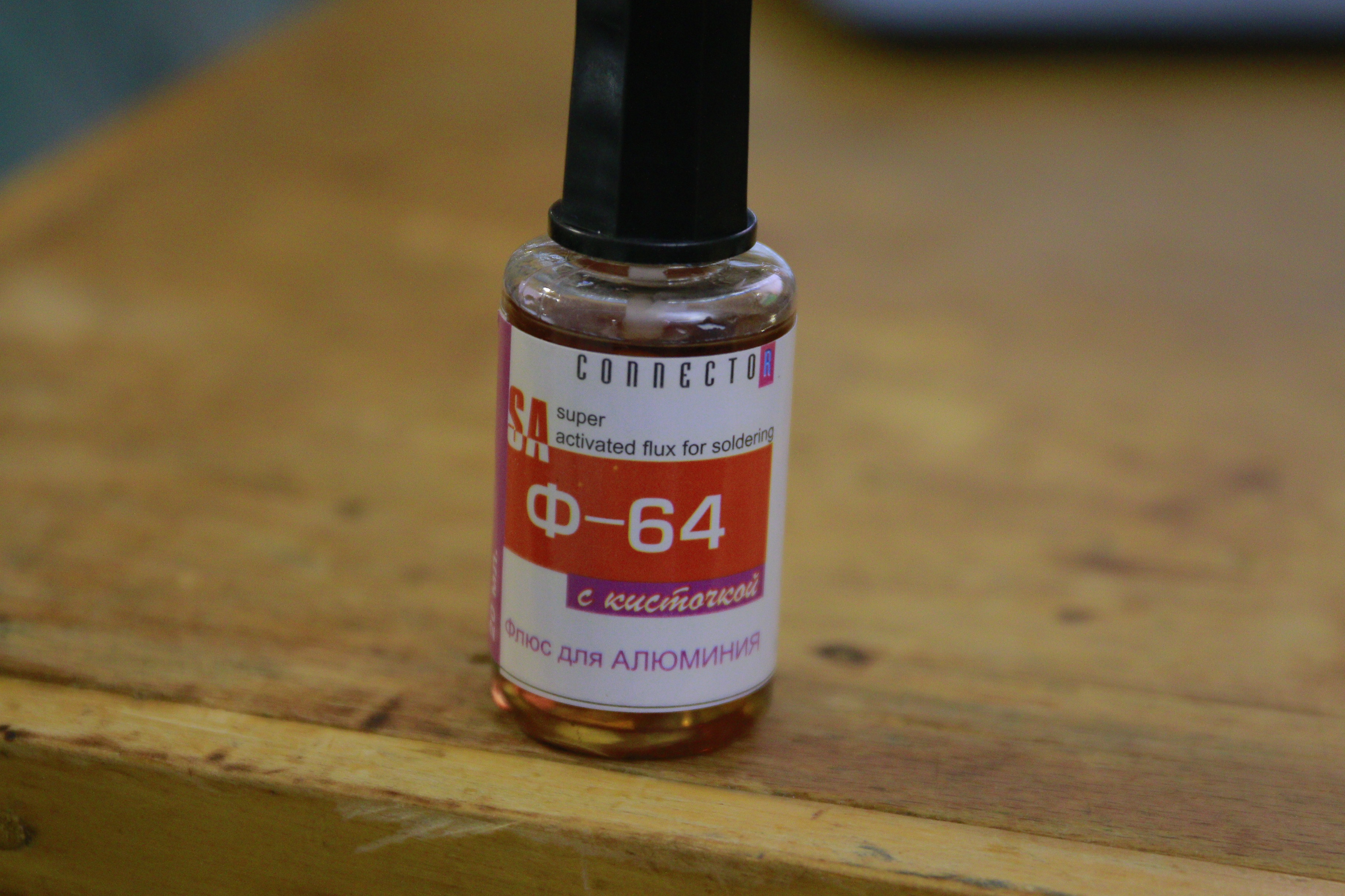

Обнаружил работающий флюс для пайки алюминия :mrgreen:
на фото он сам и результат его работы - припаял к алюминиевому контакту акума медную клемму.
_MG_9033.JPG [ 1.82 МБ | Переглядів: 9092 ]
_MG_9031.JPG [ 989.42 КБ | Переглядів: 9092 ]

из того что я читал беда в том что со временем место пайки просто отваливается :? очень неприятный момент

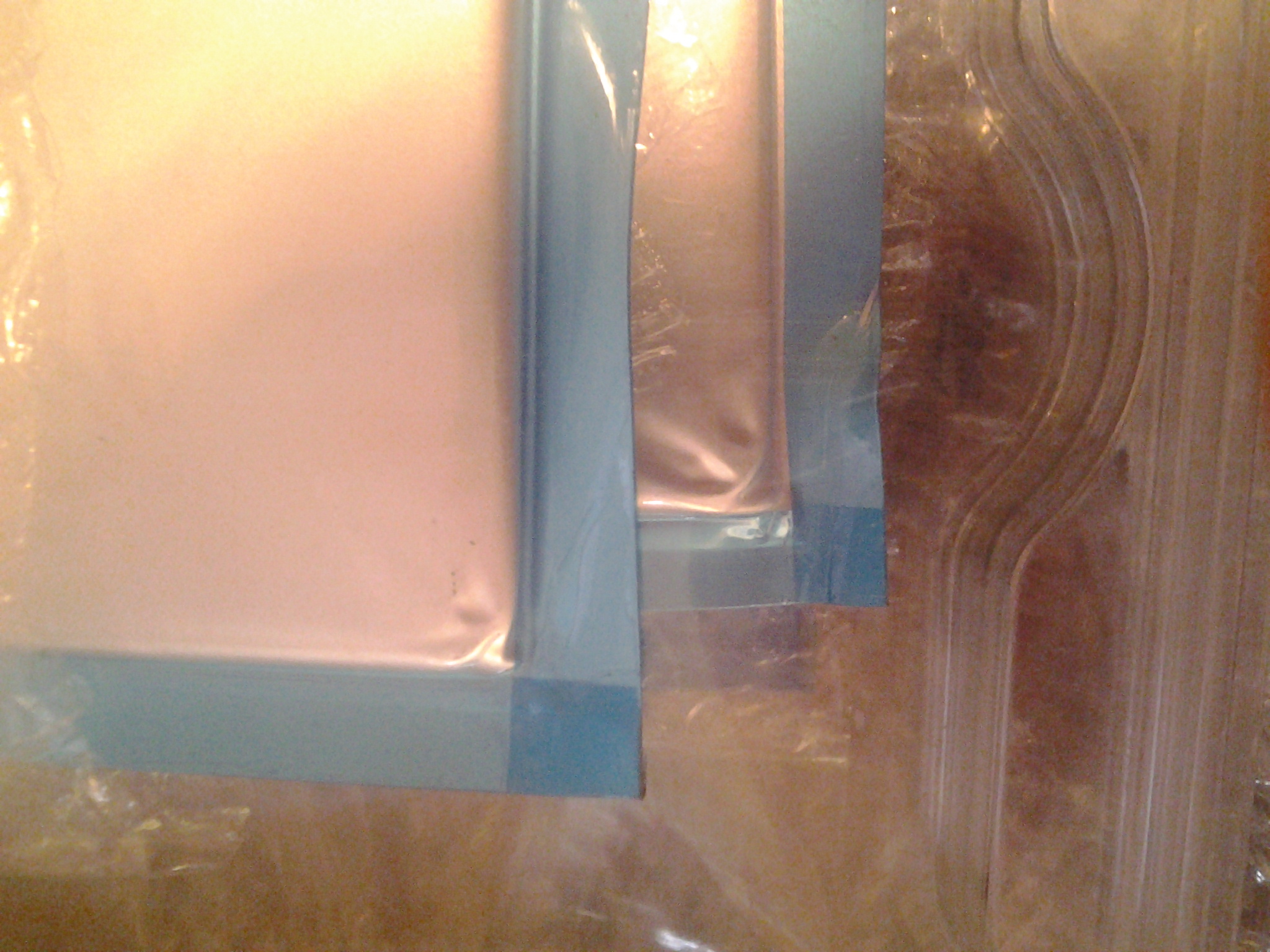

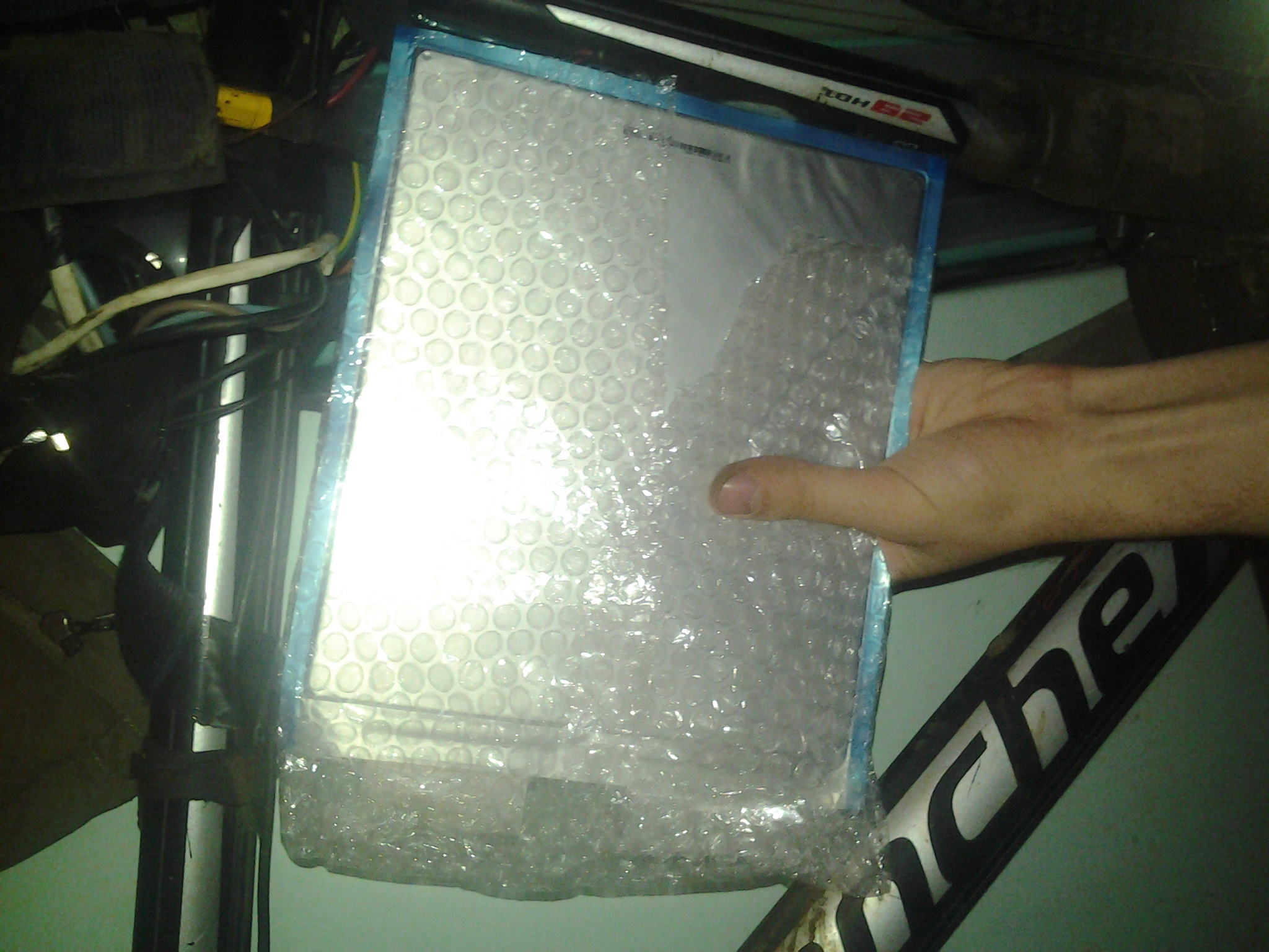

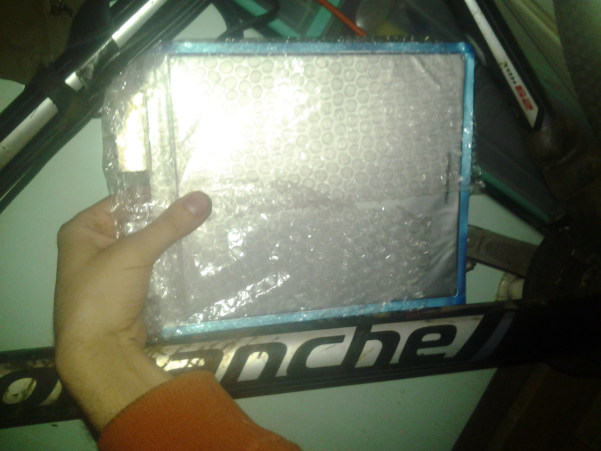

ура приехала моя прелесть :bravo:

Дык все равно в раму не влезают.
Вы сейчас скажете что влезут,а я скажу-вы их сначала соберите.

Мои Lishen 3.2V 20Ah Lifepo4 тоже приехали. Уже собрал аккумулятор, замерять внутреннее сопротивление не получилось (imax b6 mini показывает почему-то 60мОм 8O ). Уже проверял на ходу - у меня киловатный контроллер с пиковым потреблением 35а. На руле дисплей, отображающий кучу всякой информации, в том числе и вольтаж. На старте просадка по напряжению составляет 4 - 4,5в. Мне кажется это как-то многовато для ячеек с заявленным внутренним сопротивлением менее 4mΩ или я что-то путаю. Есть на форуме еще люди получившие эти Lishen 3.2V 20Ah Lifepo4 ячейки? Какие показатели у вас? Может кто мерял внутреннее сопротивление? Интересует ваше мнение о этих ячейках. А сам я первый раз столкнулся с Lifepo4, опыта не имею.

коха, я собирал методом пайки. Очень хорошо паяется. Площадка большая, не успевает нагреваться. Использовал какой-то флюс для алюминия.
