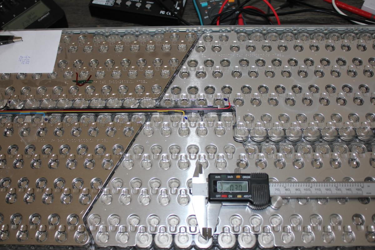

5А
Сегодня замерил предохранительные усики на модуле. Диаметр 0,30 мм. По справочнику они перегорят от 10А
ф предохранителя.jpg [ 172.57 КБ | Переглядів: 13408 ]

а сколько элементов в модуле и как они соединены- сколько последовательно и в параллель?
#41721Повідомлення 05 вер 2017, 20:54
С 85кВтч батареи в одном модуле 444шт, 6s74p.
#41722Повідомлення 05 вер 2017, 21:00
Звідки: Dnepr
Дякував (ла) 1 Подякували 22
по последнему фото я бы предположил что там 7s...
#41723Повідомлення 05 вер 2017, 21:30
Звідки: Хмельницкий
Дякував (ла) 5 Подякували 24
TheMarshall писав(ла):
от 15 и более если я не ошибаюсь. Хотя проверено, акуму ничего небудет от 15А если предохранитель сгорит, позже выложу в другой теме видео
#41726Повідомлення 05 вер 2017, 22:43
DneproVel писав(ла):
Предпологать можно сколько угодно, но там 6s ;)

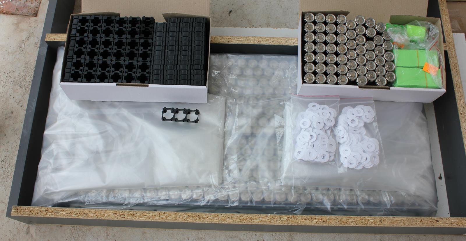

Не нужно ждать,
Не нужно звать,
А взять и заказать.
Все в одном месте.
tesla s.jpg [ 170.34 КБ | Переглядів: 13328 ]
Новый модуль, принимает ванну.

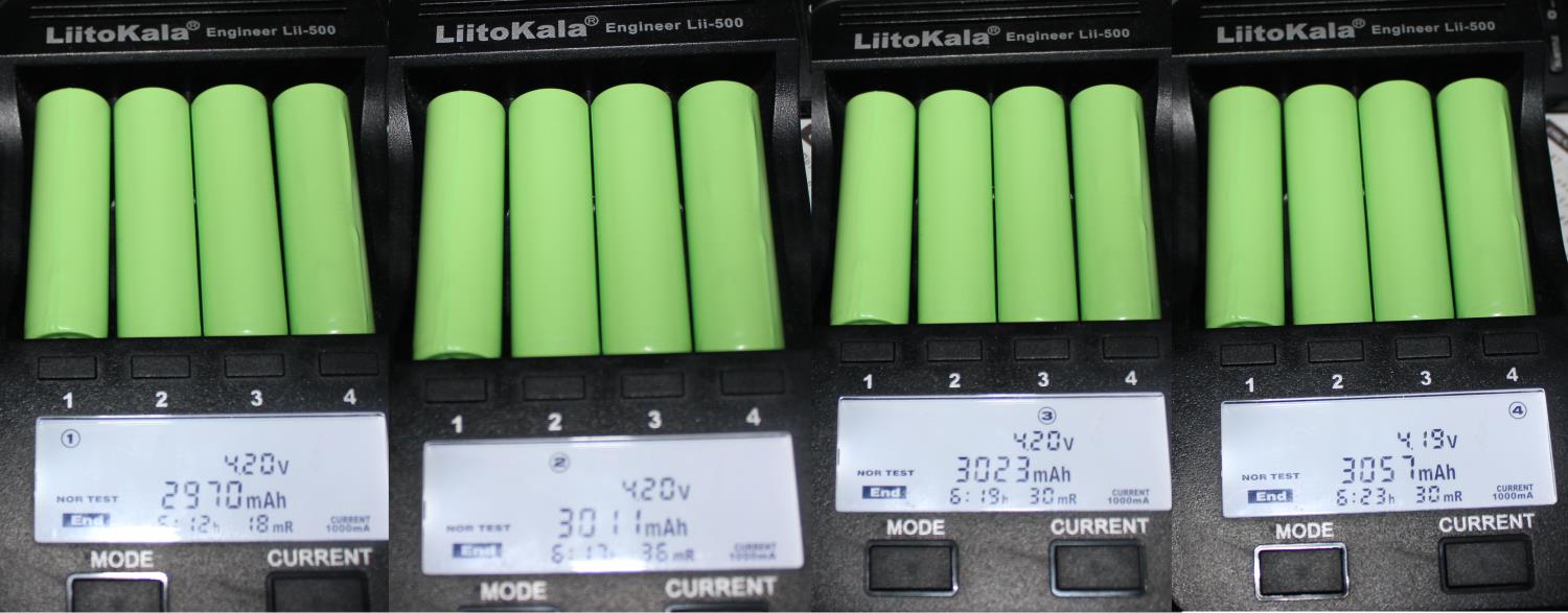

Модуль разобрал и измерил емкость 4х элементов. Был приятно удивлен.Машина оказалась практически без пробега. Цена 70 грн. за 1 штуку.
18650 Tesla 3000mA.jpg [ 103.28 КБ | Переглядів: 13283 ]
#41953Повідомлення 11 вер 2017, 08:25
3000мАч это с нормальным пробегом ;)
Там 3150мАч номинальных. Очень много ячеек в продаже с тесл с пробегом как раз и имеют ~3000мАч.
#41956Повідомлення 11 вер 2017, 08:41
DeLike писав(ла):
В каком диапазоне напряжений емкость и каким током? Скоро должен приехать тестер нормальный, смогу проверить. Из каких аккумуляторов тесла собирает свои батареи? То, что панасоник знаю, а вот модель и даташит в инете пишут разное.
