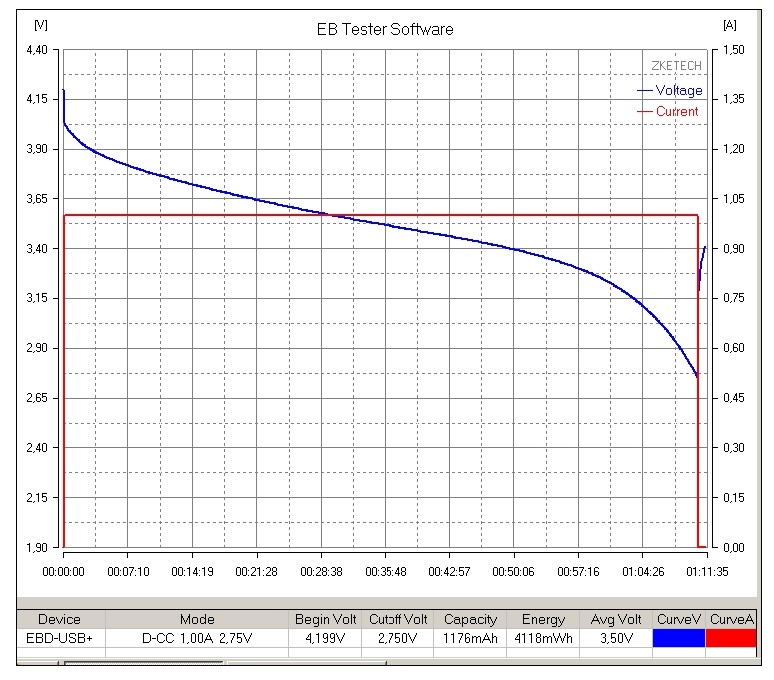

#39620Повідомлення 26 лип 2017, 19:58
4.JPG [ 29.85 КБ | Переглядів: 7166 ]
4а.jpg [ 134.69 КБ | Переглядів: 7166 ]
5.jpg [ 17.95 КБ | Переглядів: 7166 ]
5а.jpg [ 135.42 КБ | Переглядів: 7166 ]
6.JPG [ 26.43 КБ | Переглядів: 7166 ]
6а.jpg [ 135.33 КБ | Переглядів: 7166 ]

и последний
7.JPG [ 31.47 КБ | Переглядів: 7164 ]
7а.jpg [ 133.27 КБ | Переглядів: 7164 ]

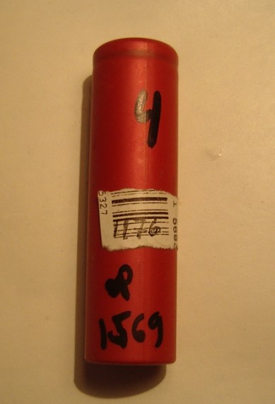

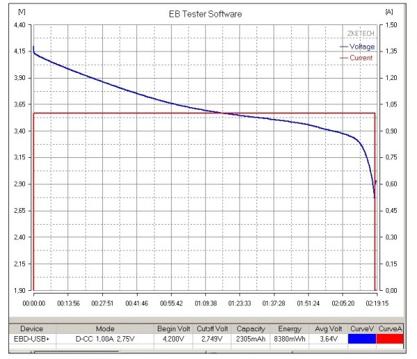

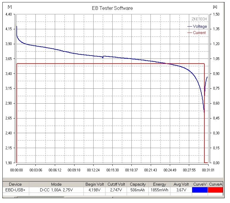

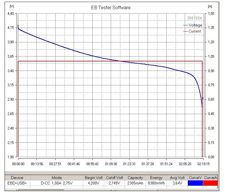

Из всего этого делаю вывод ,
продавец не отбирал специально элементы для теста , дабы показать что они у него очень хорошие.
Он предоставил всех понемногу, так как и заявлял в первом посте.
Да , емкость практически всех элементов у него почему то завышена оказалась.
Я не знаю какой алгоритм тестирования использует его девайс , возможно он разряжает по типу СС\CV, тогда повышенное значение полученной им емкости в какой то мере объяснимо.
Вижу элементы вполне годные к использованию в среднетоковых нагрузках , так же вижу откровенный хлам , годящийся только в детские фонарики.
Особенно удивил skoanbe , его вес оказался 25 г , тоесть почти вполовину легче правильного аккума.Это наверное что то наподобие Ультрафайра.
Возникло желание его вскрыть и посмотреть что там внутри , может там минипальчик китайцы засунули, с кандерами подобное видел.
Но это только с разрешения продавца.
Могу еще тест на вн. сопротивление провести

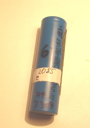

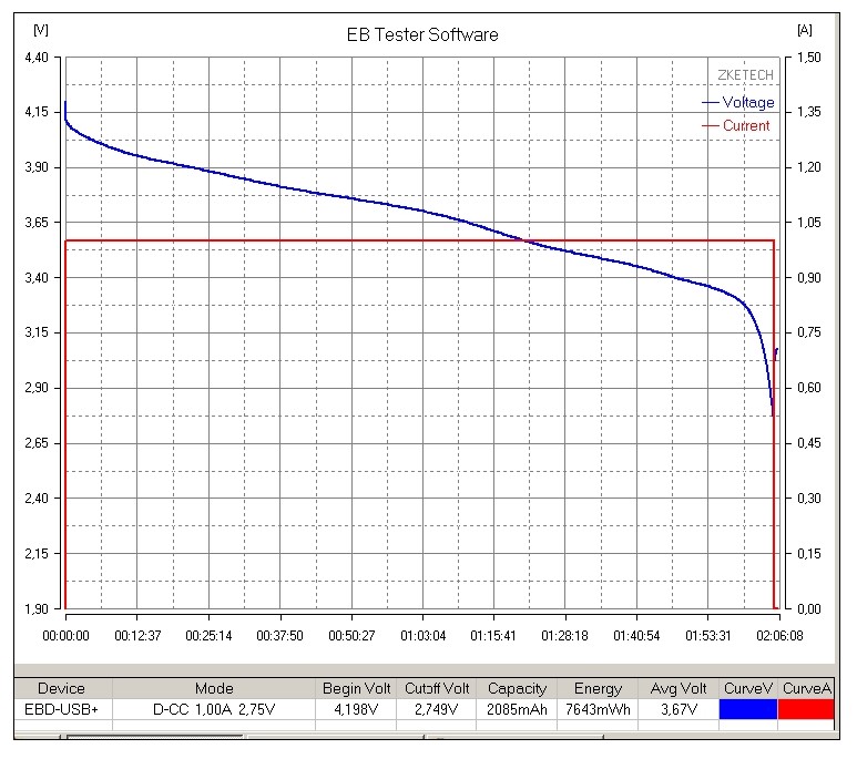

Остьвил себе одну , №6 , вызвало к ней интерес к тому что заводская маркировка на элементе указывает на мкость 2 000мАч , а я намерил 2085.
Как такое может быть , бу-шный элемент выдает больше чем новый?
Может я ошибся , проведу более детальные тесты.
Остальные отправил обратно.
Vf
Маркировка - fst 18650 2000 , я о таком даже не слышал.

Ага мне они тоже очень интересні, елементі китайского поисхождения из ноутбучніх не фирмовіх батарей, на самой батарее ноута указана емкость 4400, они там 2р идут, внктри вот такая вот фигня на ней намалевано 2000, их у меня біло два віда синенькие и фиолетовенькие все відавали заведомо большую емкость чем указано на етикетке даже с учетом -10%, есть подозрение что ето заводская бу батарея, оттестированая и с переклееной етикеткой, вобщем китай елементікі вообще брать не рекомендую)))
П.с. Попобуйте в них залить то что намеряно разрядом, тоже весело.
