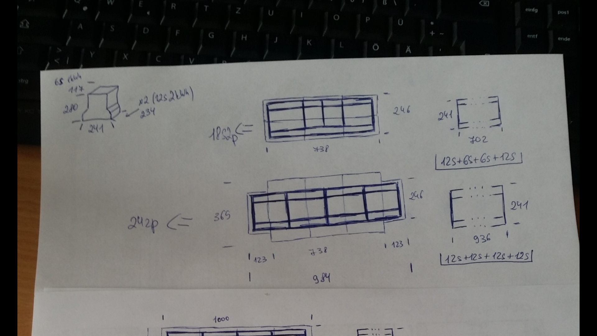

Так а я о чем то другом, не о модулях? Из-за веса и объема, например в саксу влезет не больше чем 42s2p (155В 90Ач), когда тесла модулей помещается 7шт (155В 200-250Ач), и мой теоретический максимум от блоков эмерсон + родное ЗУ ~150А, для тесла модулей с охлаждением это не проблема, а вот для вольтовских?

DeLike писав(ла):
Вольтовские уже 3р, а если секции параллелить, то будет 6р, и для такой конфигурации зарядка 2С - это уже почти 30 кВт! Точно за это боремся?
Охлаждение там есть, вот только неудобно и много места занимают эти торчащие уши. Обычно их отрезают, потому как батарейный ящик с использованием охлаждения будет раза в полтора больше.

#80212Повідомлення 21 квіт 2019, 20:39
1. Эмерсоны и родное ЗУ могут регулировать выходную мощность, так что сначала сила тока заряда будет под 2С и лишь потом будет снижаться при повышении напряжения на ВВБ. По тип2 на 22кВт можно превышать потребляемую мощность до 25% сверху.
2. Зарядка за пол часа 80% примерно током 2С и есть (аля двигаемся к стандартам).
3. В саксовские родные ящики вольтовские модули подходят по длине, по ширине не важно с ушами СВО или без, т.е. ничего не даст. В сравнении с Кенгу с ушами 4 ряда, без ушей 5 рядов.
#80214Повідомлення 21 квіт 2019, 20:49
Кроме "ушей", там есть еще шланги системы охлаждения, при задействовании которой оные займут места в ящике не меньше, чем сами "уши". Это тоже надо учитывать.
#80243Повідомлення 22 квіт 2019, 09:54
ДядяВася, я же сказал подходят по длине, т.е. несколько сантиметров на штуцер с каждой стороны место есть. Про какие шланги больше ушей Вы говорите я хз, т.к. модули можно соединить хоть все в один ряд и все что нужно это несколько см с каждой стороны дополнительно под штуцера, для Г-образного и пары см хватит.
Для саксы примерно так:
Screenshot_2019-04-22-09-56-45.png [ 1.74 МБ | Переглядів: 6193 ]
