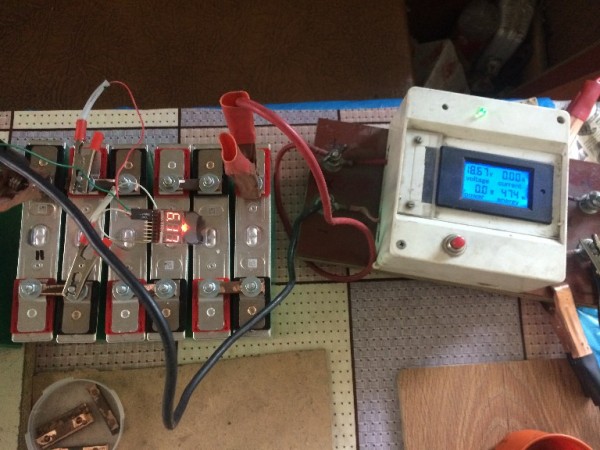

Kapral88 писав(ла):
Народ, отзовитесь, кто покупал из последнего завоза призматики 25а.ч. ? Кто их тестировал? У меня больше 24а.ч током 15а.ч выкачать не получилось, при этом пределы были 2.80-4.20.
Я "вытянул" 22,5А/ч гоняя с 4,15 до 3,3в(примерно,замерял на отдачу Вт/ч с гирлянд по 6шт получил 475-495Вт/ч)

Разряжать нужно током 0,3С, то есть 7,5 ампера, тогда и емкость будет больше, чем при токе разряда 15 ампер.

8O Как могут быть новыми пакеты из батареи электромобиля?? В новых там вообще 27А...
vpa писав(ла):
Фиолетово им,больше положенного не отдадут,сам проверял неоднократно.Ячейки реально высокотоковые так что большой роли не играет.
