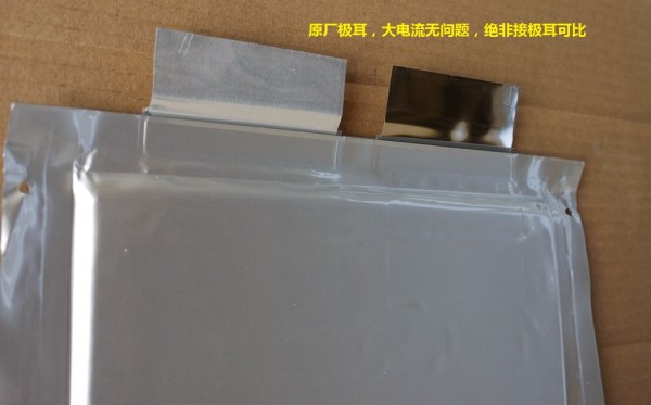

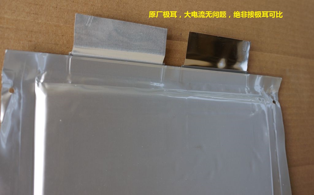

Как-то так должны выглядеть контакты. И соответственно вн. сопротивение у таких ячеек существенно ниже.

djbob2000 писав(ла):
и что это значит? брак?
Это может значить, как вариант: разобрали батарею утопленника или после аварии..... вскрыли "консервы", достали ячейки, оборвали контакты (на видео они видны) и приварили новые......
