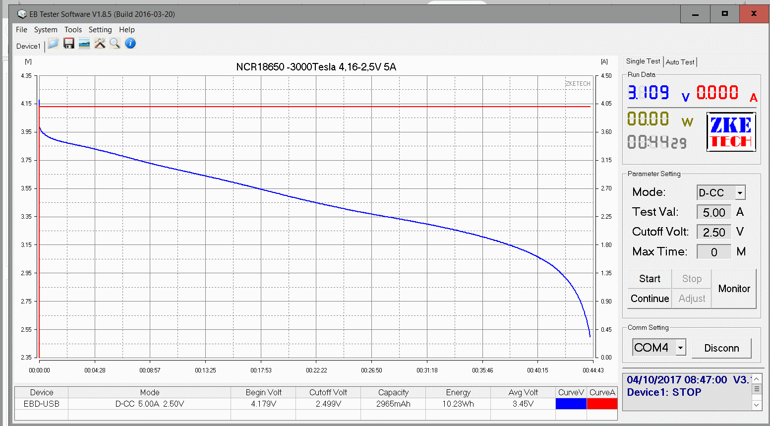

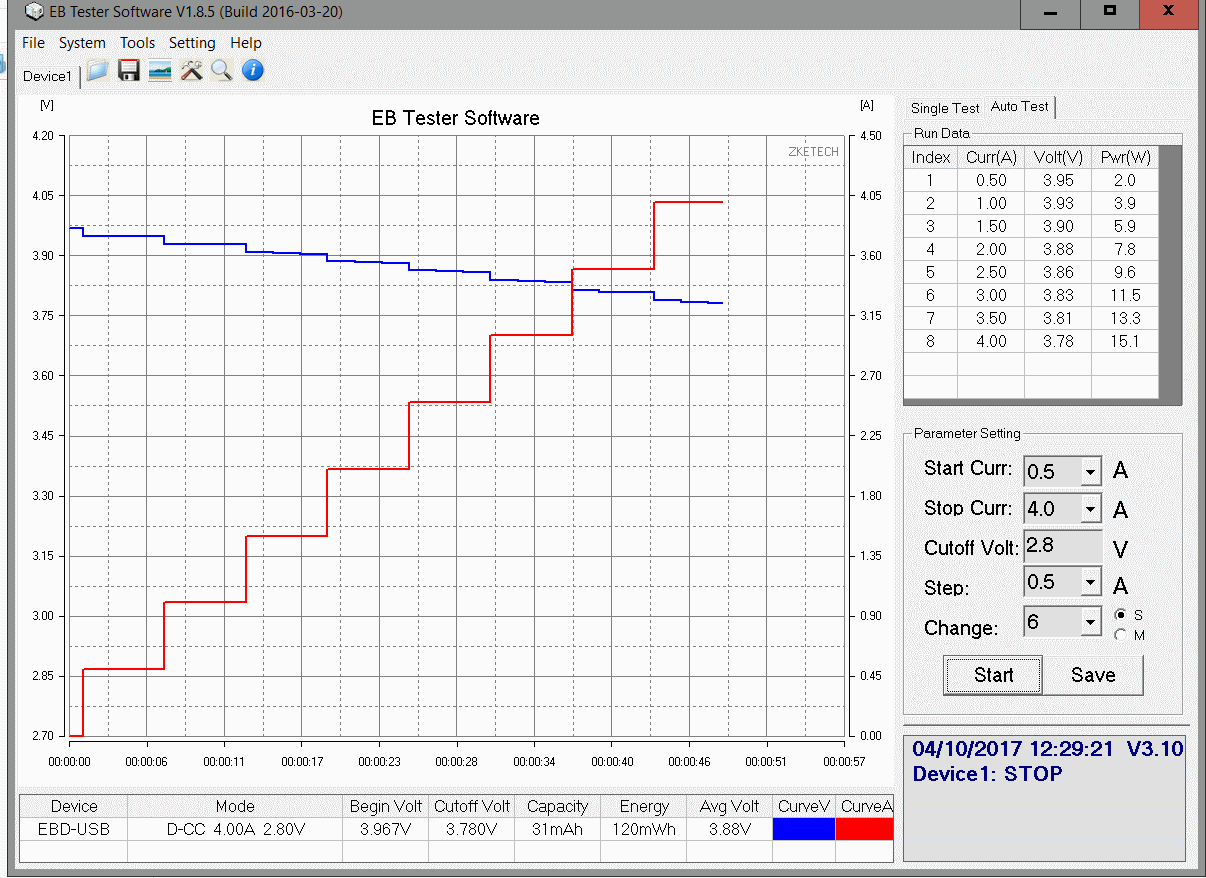

Получил тестер. Измерил емкость током 4A. Больший ток прибор принять не может, сколько не пиши.
Аккумуляторы в наличии цена 70 грн.
Tesla 3000- 4.18-2.5V3.11 4A.gif [ 132.51 КБ | Переглядів: 9787 ]
Tesla 3000 падение напряжения..gif [ 89.59 КБ | Переглядів: 9786 ]

резистенс 46 мОм, очень даже не плохо , как для бу-шных теслабанок.
странно что народ не покупает, не сезон наверное
А температуру в коце разряда замеряли, ?
не больше 30-33* должна быть
#43305Повідомлення 04 жовт 2017, 13:34
Если нагрев и есть то практически не ощутим рукой. Еле теплый аккумулятор.

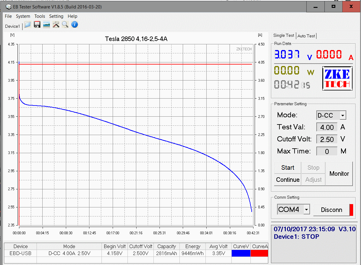

Новый модуль на разборке. Выпуск апрель 2014 года. Емкость 2800+мА током 4А. Цена 60 грн. за элемент от 100 штук 55 гривен.

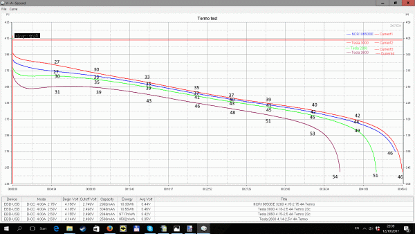

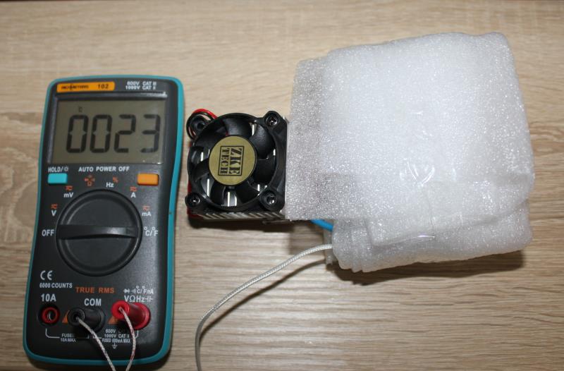

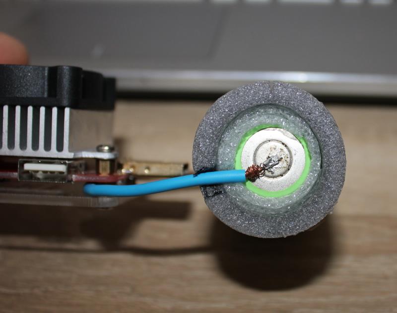

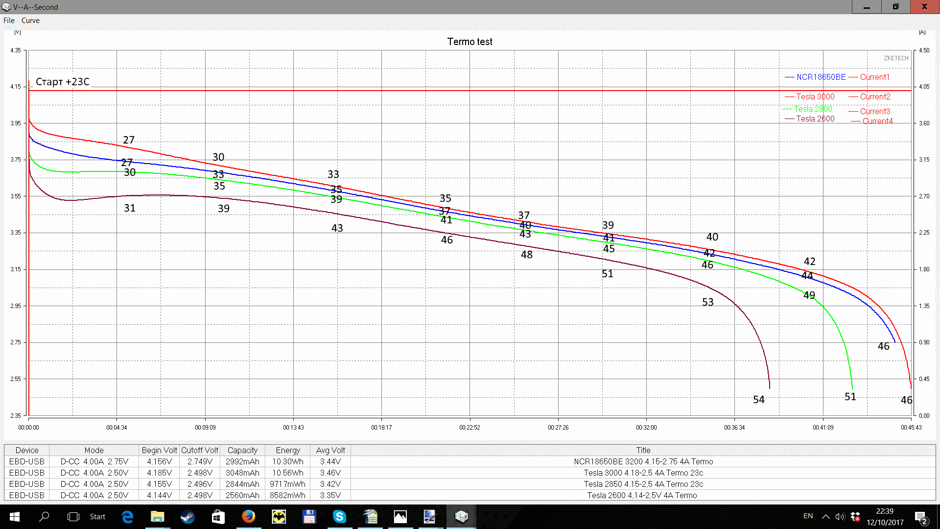

Сегодня тестирую нагрев аккумуляторов в теплоизоляторе. На тесте 3000мА выпуск сентябрь 2014 года и 2800мА выпуск апрель 2014г. 2600мА с первой партии которые по словам продавца модуля были 2015 года. В чем я уже искренне сомневаюсь.
Так же куплю несколько высокотоковых самсунгов и сонек и проверю для сравнения.
Изоляция1.jpg [ 54.02 КБ | Переглядів: 9643 ]
Изоляция2.jpg [ 63.04 КБ | Переглядів: 9643 ]
Температура на разрядном графике током 4A в термоизоляции.
Температурный график Tesla 3000, 2800, 2600, NCR18650BE.gif [ 100.56 КБ | Переглядів: 9618 ]

Места пайки не горячие? По моему мнению слабовато даже для 4А, могу ошибаться, но проверить можно напряжение на контактах ячейки для сравнения потерь, хоть и тест на температуру но другие параметры как то уж совсем...
#43862Повідомлення 12 жовт 2017, 23:31
DeLike писав(ла):
провод медь 1.5м2 многожильный длинной 6 см. В месте пайки квадратов 6-8. Не думаю что там что-то может греться. Остальное по тексту вообще не понял. Могу сравнить напряжение на мониторе и показания тестера на клемах аккумулятора
