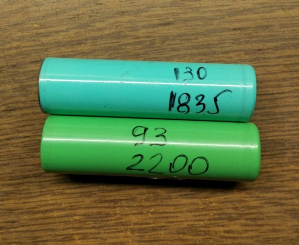

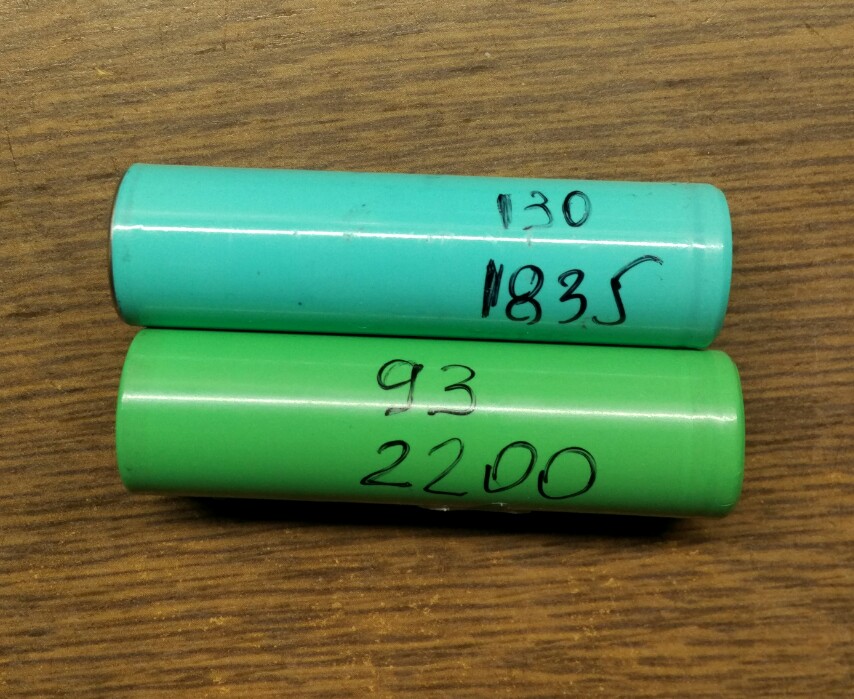

На фото верхняя цифра это вн. сопротивление, нижняя - емкость. Мерял айчарджером. Элементы на тест пришли разноцветные, есть очень хорошие, есть средние, плохих пока 3 шт из 80. Разные цвета по разному реагируют на разряд, некоторые прилично греются.

BATISKAF писав(ла):
Дык покрасить их в один цвет , идело сконцом
