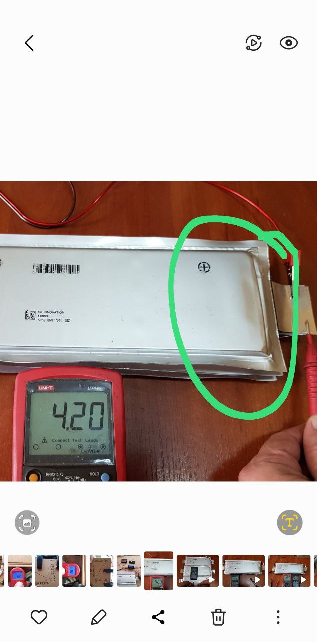

tank6661 писав(ла):
Я таких батареек уже штук 30 собрал.Все работают с большими токами , проблем никаких.Отбраковка на заводе идёт по внутреннему сопротивлению.
Отбраковка разная,я взял 3шт и все 3 имели дефекты именно по корпусу,и это дефекты производства,не транспортировки или хранения.
На фото обвел место дефекта,есть яма и горб,и перепад на 3х пакетах около 1мм в тех местах,то есть приложить его на такой же плотно ну никах,он имеет просвет около 1мм в том месте.
Это именно брак завода.
е600б--.jpg [ 83 КБ | Переглядів: 3390 ]
