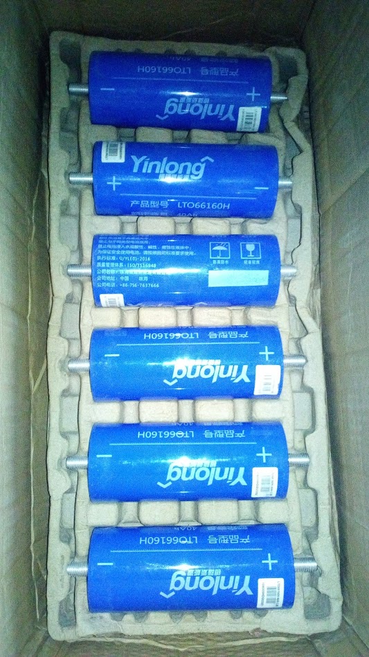

Продам свои запасы титаната 40Ач. Планировал собирать электромобиль но пока приоритеты изменились, собирать в этом году не буду, поэтому продаю.
Цена 34$ в наличии чуть больше 50 штук.
Если кому-то не срочно, но хочет немного сэкономить едут такие же банки, будут ориентировочно в конце августа - начало сентября.
По стоимости 32$, кто желает резервируйте количество, без предоплаты.
