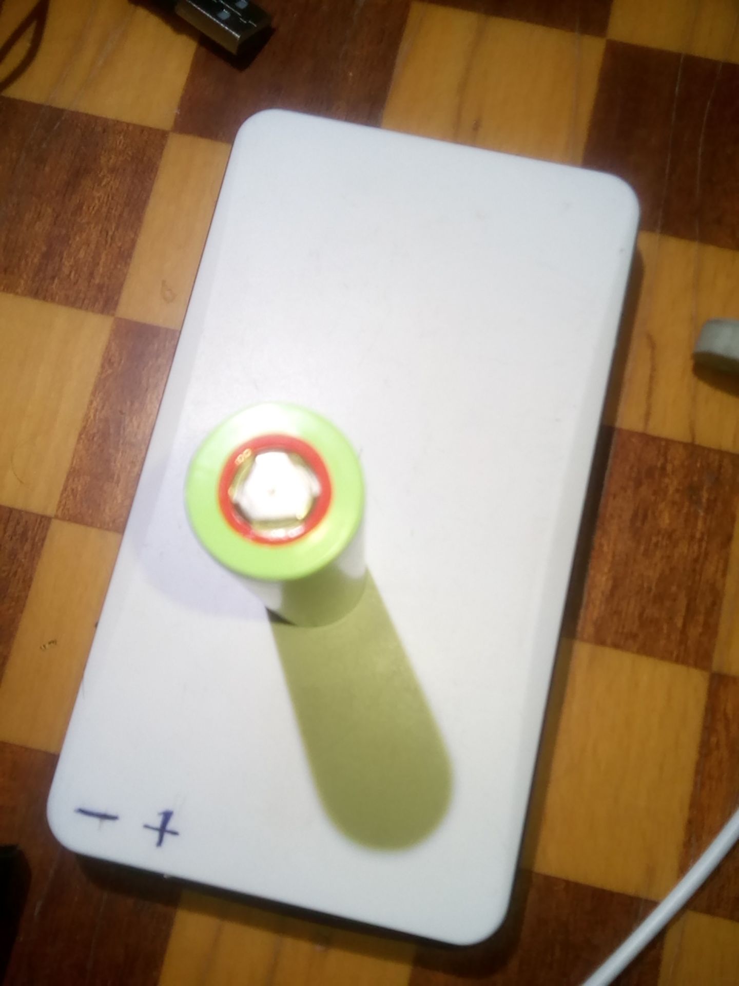

Если есть возможность сфотографируйте плюсовой контакт или напишите какого цвета изоляционное колечко на плюсовой контакте. Интересно, что Вам продали на Петровке.

Красного

Все норм. У Вас 3200мА. В повербанке будут отдавать 1800-2000мА по 5В

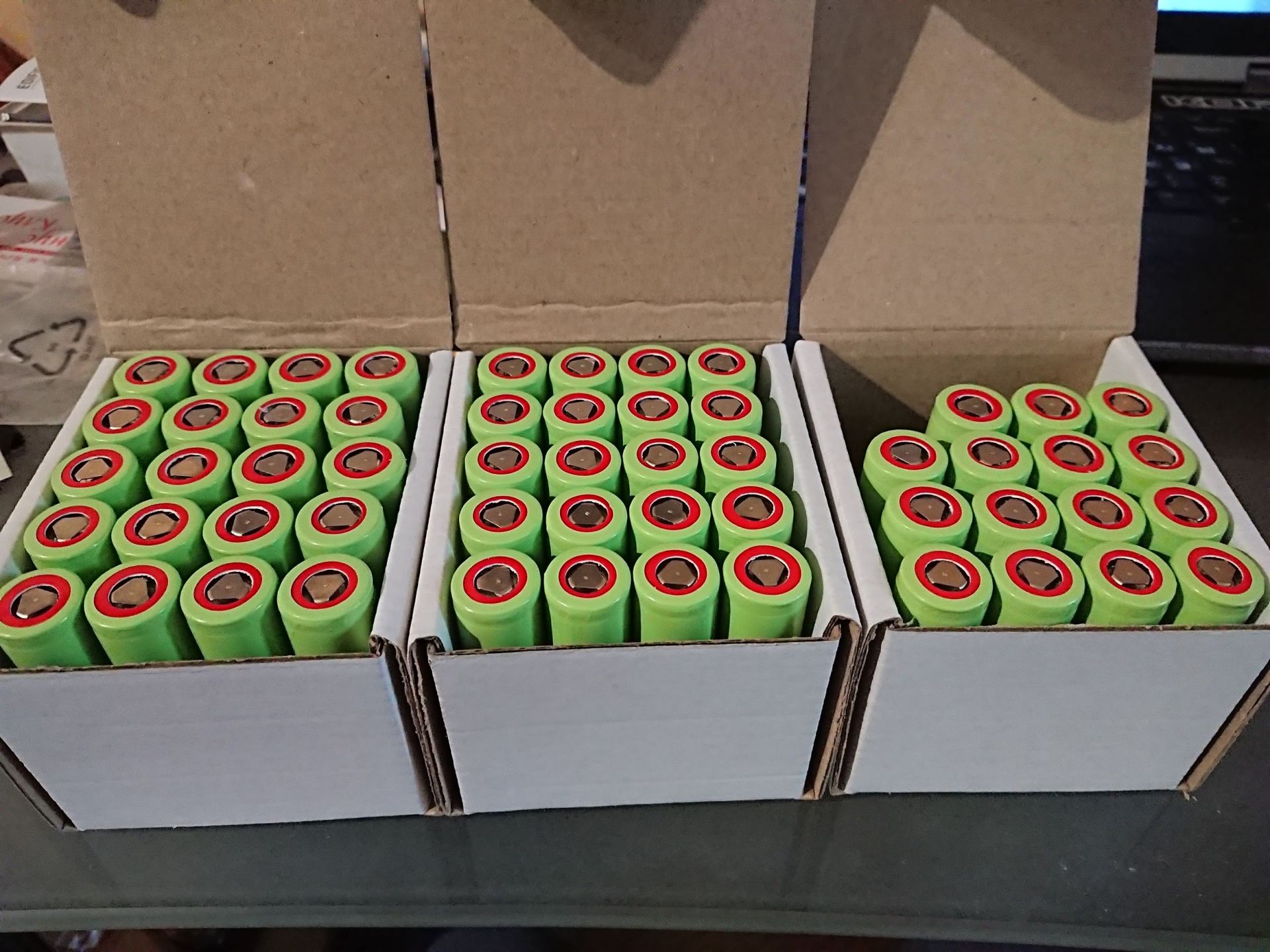

Отпишусь для статистики: купил у Александра 55 шт для велика, приехали в отличной упаковке, в термоусадке и с бумажными колечками на «плюсе». Большое спасибо!
