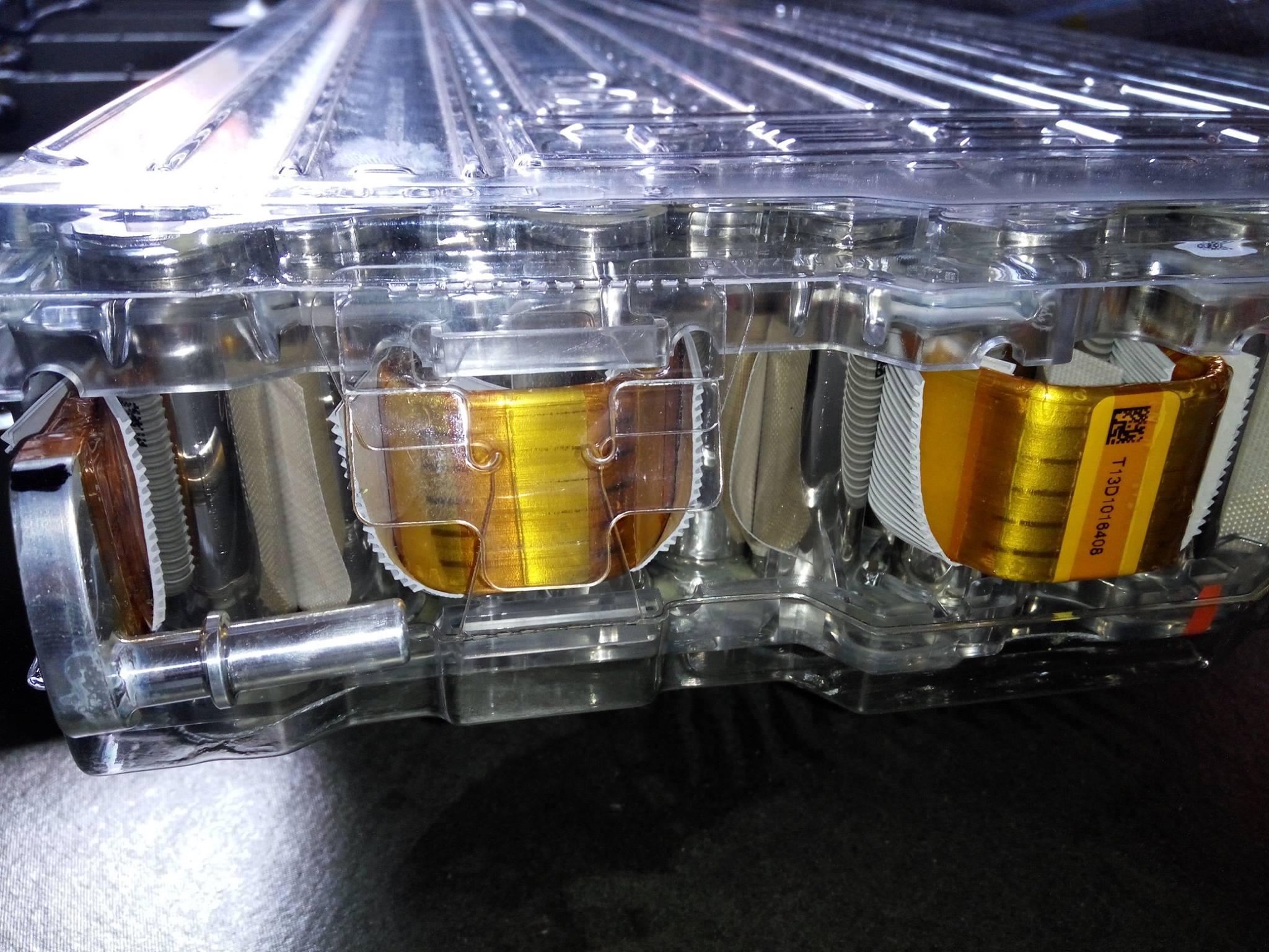

УРААА наконецто она приплыла!!!!
Продам батареи, аккумуляторы от Tesla Model S 85 квтч.
цена 1200 $ за модуль, в нем 5.3 квтч. Это получается 226 долларов за 1 квтч, что очень даже неплохо( от лифа 190 $ за 1 квтч)
напряжение заряженного модуля 25.2 вольта, конфигурация 6s74p(444 пальчиковых элемента, ячейки в 1 модуле).
Как по мне главное преимущество батарейки тесла - ее размер и вес. 265 !!! Wh/kg Втч\кг. это почти в 2 раза меньше чем у Lifepo4 и в 1.5 чем у батарей от Лифа!
Кто хочет купить - пишите письмо на elmob.co@gmail.com с темой КУПЛЮ БАТАРЕИ ТЕСЛА и со своим номером телефона, я перезвоню!
Ну что народ, классные новости? кто что думает? пишите!

#24106Повідомлення 08 лип 2016, 21:28
привет
батарея с битой в америке 85-ки прошла 15 000 миль, 24 000 км. это гдето 50 циклов
год 2013
емкость не меряли, но она точно выше 90%
что интересно, внутри она просто ну оочень красивая, идеальная можно сказать.
жалко что очень сложна для создания такой с нуля в домашних условиях (((

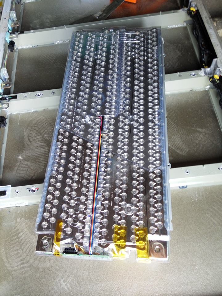

#24116Повідомлення 09 лип 2016, 08:46
Есть ли возможно перепаковать ячейки без их физического выламывания из сборки? Вверху к каждому идёт проводок. Сверху всё можно перекоммутировать. А снижу что?
#24122Повідомлення 09 лип 2016, 11:07
Походу пора нашим умельцам проэктировать велорамы под тесловский модуль в сборе.
Действительно интересно насколько геморно одну сборку перекоммутировать.

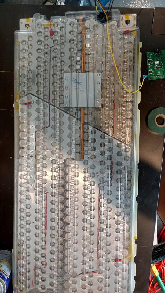

#24132Повідомлення 09 лип 2016, 18:31
Американцы предлагают так - резать на чпу
снизу тоже метал пластина в пластикой упаковке
Вадим не хочешь подьехать посмотреть?
может придумаем как переделать ее

#24141Повідомлення 09 лип 2016, 21:51
Мда, с простым дремелем тут лучше не соватся, столько токопроводящей перхоти налетит.... (есть негативный личный опыт по такому распилу сборок с элементами A123).
А вот на ЧПУ с хорошим пылесосом может быть самое оно.
#24143Повідомлення 09 лип 2016, 22:00
Предложение заманчивое. Назначай дату и время.
По поводу ЧПУ - да, таким образом можно точно вырезать вообще по одной ячейке. Но может "хирург" и не нужен. Может получится разрезать токонесущие пластины не разрушая саму сборку.

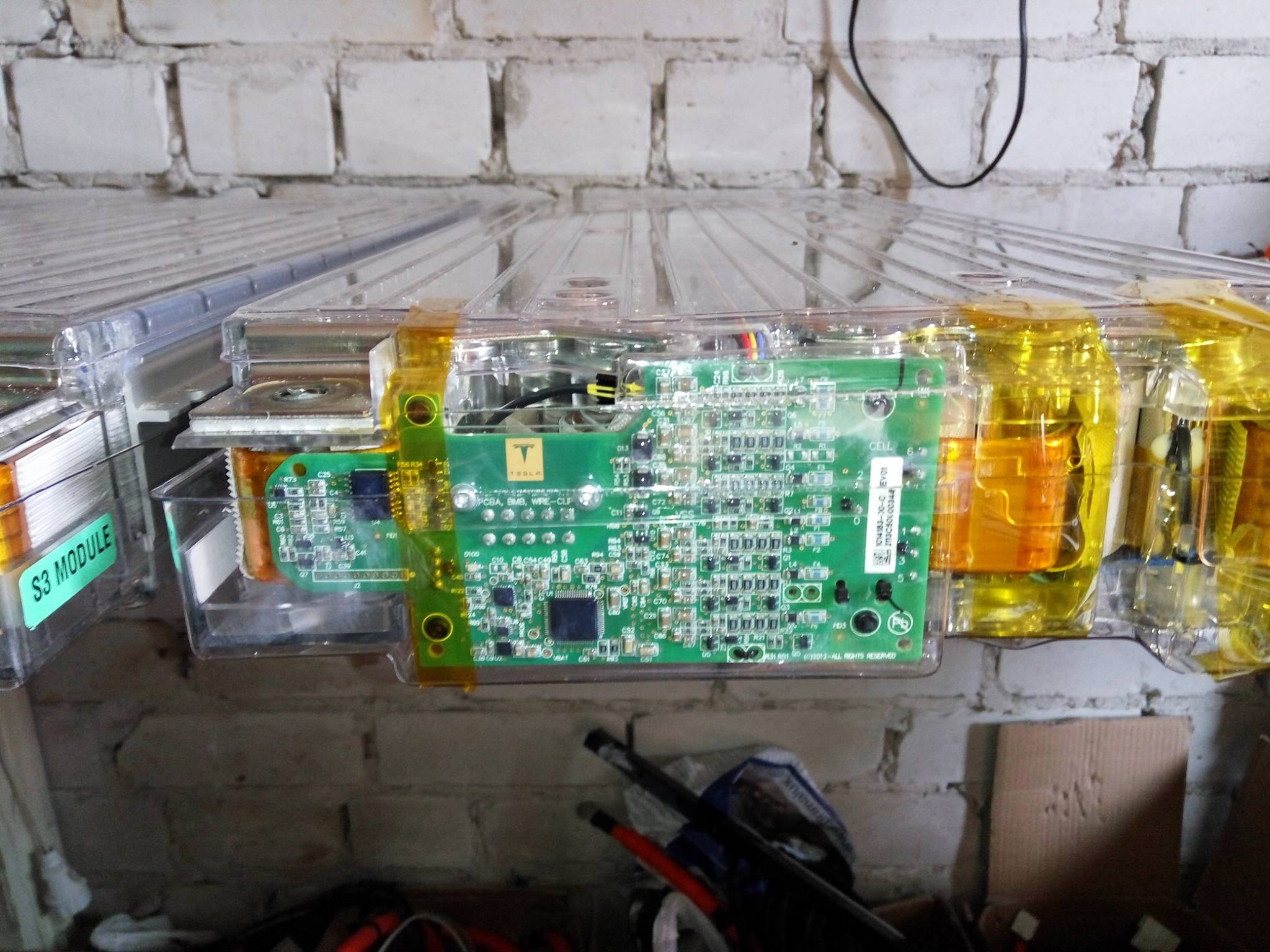

#24145Повідомлення 10 лип 2016, 00:22
Дякував (ла) 22 Подякували 43
Красота. А электроника применима или не разобраться?
#24152Повідомлення 10 лип 2016, 10:09
по электронике еще не добрались до нее)) море задач по проектам переоборудования и зар станций)

#24156Повідомлення 10 лип 2016, 12:26
Звідки: Киев Украина
Дякував (ла) 13 Подякували 61
Мій електротранспорт: Renault ZOE
Байкер83 писав(ла):
Єлектроника собрана на BQ76PL536
http://www.ti.com/product/bq76pl536?keyMatch=bq76pl536&tisearch=Search-EN-Everything
Чип опрашивается и управляется по SPI документация полная...
#24168Повідомлення 10 лип 2016, 18:46
Гена тоесть ты можешь сделать так чтобы твоя БМС с этими платами которые на модулях работала ? ;)
http://elmob.co
#24172Повідомлення 10 лип 2016, 20:00
Эти платы на модулях и есть БМС ими нужно управлять .
Управление с снятием данных по ячейкам и температуре можно сделать для этого все есть.

#24233Повідомлення 11 лип 2016, 21:57
Посмотрел вживую. Резать фрезой на ЧПУ - достаточно опасная затея. Нагрев металла и боковое усилие может увести контактную пластину вбок. Вариант с лазером тоже страшноватый - неизвестно насколько легко загорается пластик под контактами и насколько можно будет расфокусировать луч под металлом. Ездили к Михалычу - он предложил хорошую технологию. ZaxaR.tv пока в раздумьях - насколько вообще выгодно её перепаковывать.
