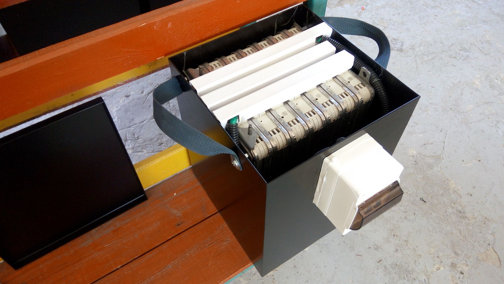

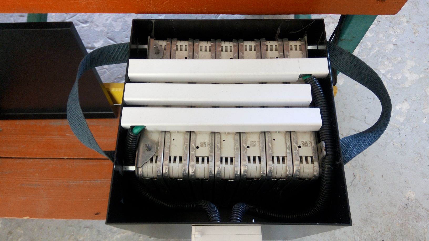

Исходя из личного многолетнего опыта по созданию и эксплуатации альтернативных систем электроснабжения , а также опыта коллег , был разработан и изготовлен блок аккумуляторных батарей для альтернативной энергетики .
В основе блока лежат ячейки от известного электромобиля Ниссан Лиф .
Технические характеристики блока :
Напряжение системы - 48 В.
Рабочий диапазон напряжения блока - 42-58,8 В.
Количество ячеек - 7 шт.последовательно .
Максимальная энергоемкость - 3,5 кВт*ч .
Максимально допустимый ток заряда - 40 А.
Максимально допустимый ток разряда - 40 А .
Максимальная мощность разряда/заряда - 2 кВт.
IMG_20180601_113931[1].jpg [ 2.26 МБ | Переглядів: 7793 ]
IMG_20180601_113958[1].jpg [ 1.95 МБ | Переглядів: 7793 ]
IMG_20180601_114030[1].jpg [ 1.99 МБ | Переглядів: 7793 ]
IMG_20180605_193532[1].jpg [ 1.69 МБ | Переглядів: 7791 ]

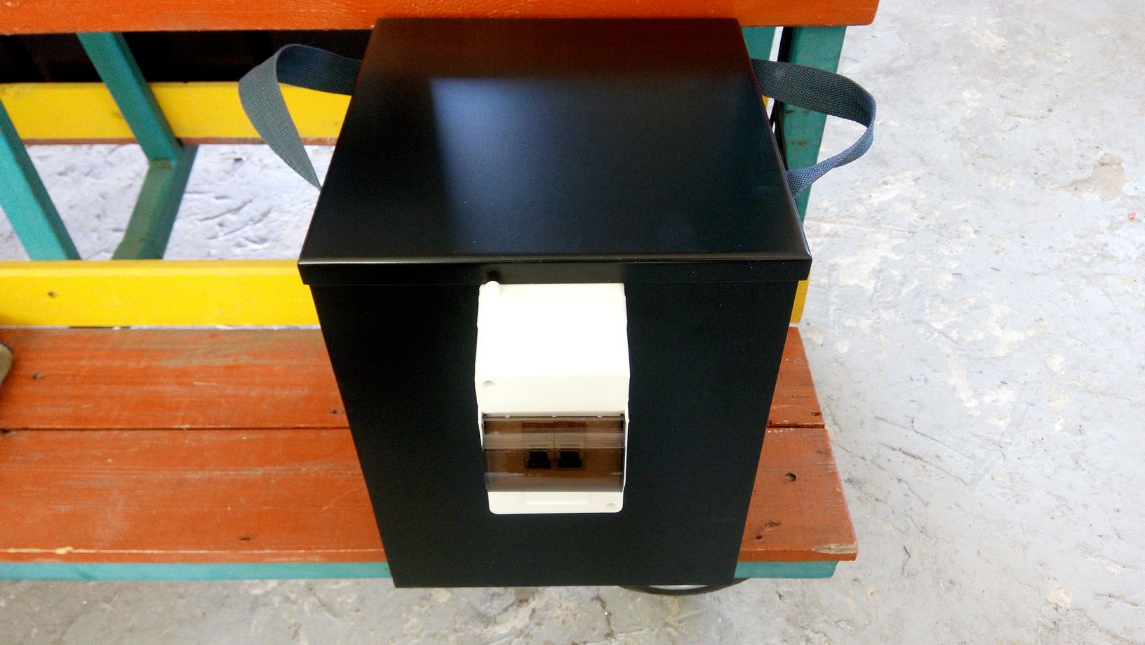

Батарея собрана в пожаробезопасном , стальном (2 мм) корпусе черного цвета (порошковая покраска) с такой же крышкой .
Размеры блока - 280 х 290 х 355 .
Вес 28 кг .
Ручки из синтетической ленты , по бокам корпуса , позволяют оперировать с блоком "в одно лицо" .

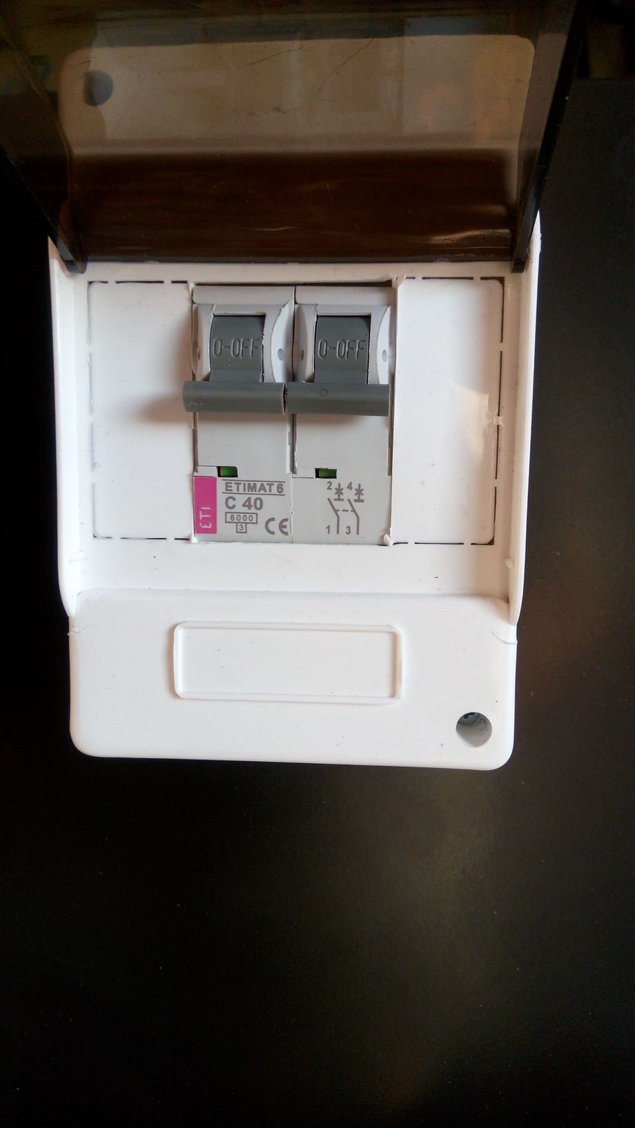

Установленный автоматический выключатель защищает батарею от перегрузок и коротких замыканий , как по входу , так и по выходу .
Опционально блок можно оснастить активными балансирами и/или БМС .
Цена блока 220 $ за кВт*ч и определяется исходя из остаточной емкости примененных ячеек .
Срок службы , проверенный опытом эксплуатации , не менее 6 лет .
Расчетный срок эксплуатации - 8-12 лет , возможно и более .

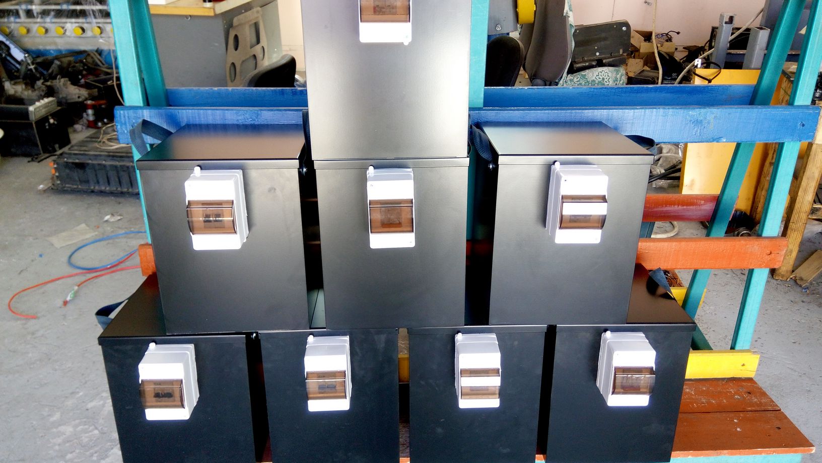

В наличии 10 готовых блоков .
По вопросам приобретения , обращаться в ЛС .
По остальным техническим вопросам - в теме .

#60137Повідомлення 06 черв 2018, 09:48
Вячеслав М писав(ла):
Это 2КВт потребления по 220 - маловато как то,тем более в пиках.
#60138Повідомлення 06 черв 2018, 09:57
Goga65 писав(ла):
А что мешает поставить несколько таких коробкок и увеличить, как емкость,так и мощность?
#60143Повідомлення 06 черв 2018, 10:22
Необходимая емкость и мощность добирается количеством параллельных блоков. Мощность блока ограничена желанием увеличить срок службы ячеек . Также немаловажным фактором есть вес блока . Увеличив емкость в 2 раза (а по другому нельзя) , модуль становится тяжело подъемным .
#60152Повідомлення 06 черв 2018, 12:37
Я про то,что для лифовских АКБ 1С вроде нормальный режим работы,а в пиках и 3-5С,а вы ограничили разряд 0,65С :? или АКБ слабые?
#60160Повідомлення 06 черв 2018, 15:20
Аккумуляторы нормальные . В моих солнечных системах ток разряда никогда не превышал 1С . Желающие могут сами поднять ток до 1С и выше ,
я лишь беспокоюсь ресурсом аккумуляторов , хочу чтобы они служили до 20 лет .
#60400Повідомлення 11 черв 2018, 06:06
Первые блоки уже поехали накапливать солнечную энергию . В продаже осталось только 3 шт .
