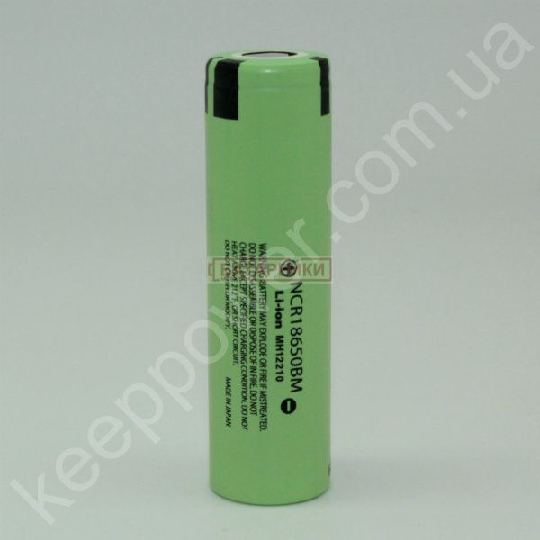

Есть самодельная кассетная сборка на 36 В. Состоит из 150 шт. Panasonic NCR18650 BM 3200 mah. Формула 10S15P. Дата изготовления 2016 г.
Элементы сидят в открытых подпружиненных холдерах по аналогии с повербанками со сменными элементами,поэтому их пайка и сварка не производилась. Силовой разъем ХТ90.
Батарея не имеет БМС,было произведено полных 13 циклов разряда/заряда до 40В. Вес 9 кг. Цена $500.
Разрабатывалась исключительно для дальних загородных велопоходов,в городе оказалась сильно избыточной. Измеренный пробег на скорости до 25 км/ч 170-180 км.
Тут она на зарядке:
