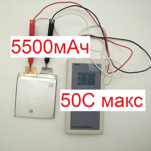

#105403Повідомлення 21 трав 2020, 18:11
Дякував (ла) 4 Подякували 18
Цена 250грн
• Емкость продукта 5500мАч
• Напряжение продукта: 3,7 В (стандарт)
• Технические характеристики изделия: 10 мм Х 72ммХ 81 мм (толстый,широкий,длинный)
• Вес: около 128 грамм
• Максимальный ток зарядки: 5C
• Максимальный ток разряда: 50 C
• Максимальное зарядное напряжение: 4,20 В
• Напряжение отключения разряда: 3В
• Температура разряда: -20 ° C ~ + 60 ° C
•Время зарядки и разрядки: ≥2000раз
TB27nPzgnqWBKNjSZFxXXcpLpXa_!!1823980380.jpg [ 125.8 КБ | Переглядів: 7196 ]

простите , но вы очень громко рекламируете ваш товар .
50С ( 275 А) - это ну оченьнереальнокруто.
может урежьте осетра ? :D
Или предоставьте видео доказательства ?

с гарантией все просто , :D
Вот как нагрузите 50С , то на пакетике будет 68 Вт теплопотерь.
Что при массе пакетика 128 г , даст нагрев около 150*С.
Гарантированного воспламенения может и не будет , но пакетику явно не поздоровится

как вы это посчитали, можно подробнее цифры? ) Я тут прикидывал, не просто вроде высчитать )
 Заголовок повідомлення: Re: 3.7В 5500мАч 0,9мОм
#105436Повідомлення 22 трав 2020, 09:48
Да вы правы , откорректировал пост, у меня была ошибка в расчетах.
Теперь я думаю все сойдется.
Расчет идет через теплоемкость меди и алюминия , и количество выделившейся при разряде теплоты .
