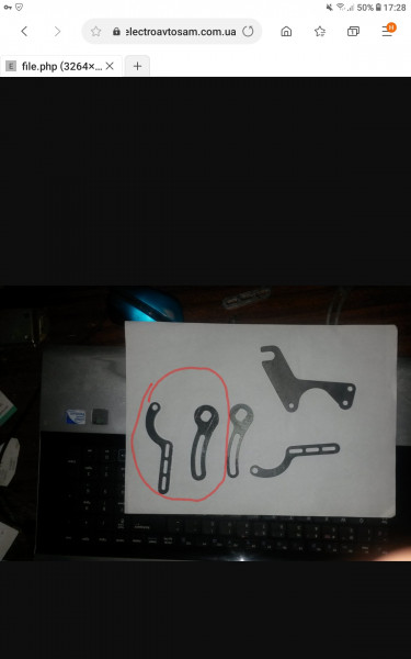

У Вас дюралевая рама,материал лёгкий, но хрупкий, на мой взгляд может не выдержать, что приведёт к сколу рамы,то отверстие что у Вас на фото предназначено для крепления багажника,то есть нагрузка сверху вниз,если закрепить дропаут нагрузка будет перёд-зад плюс дропаут добавит нагрузку на отрыв перёд-зад, плюс ослабление сечения может привести к сколу заднего окончания рамы,посему предлагаю поставить нормальнае задние усилители на обе стлроны из четырёх деталей(два комплекта) с опорой на наклонную трубу рамы.

Я вже подивися, що там є фрезерування на дропах і краще зусилля перенести на раму далі + дропи доварені до перів. Тому один стандартний підсилювач, номер картки і тел у ПП. Дякую) Чи треба два?? :irre:

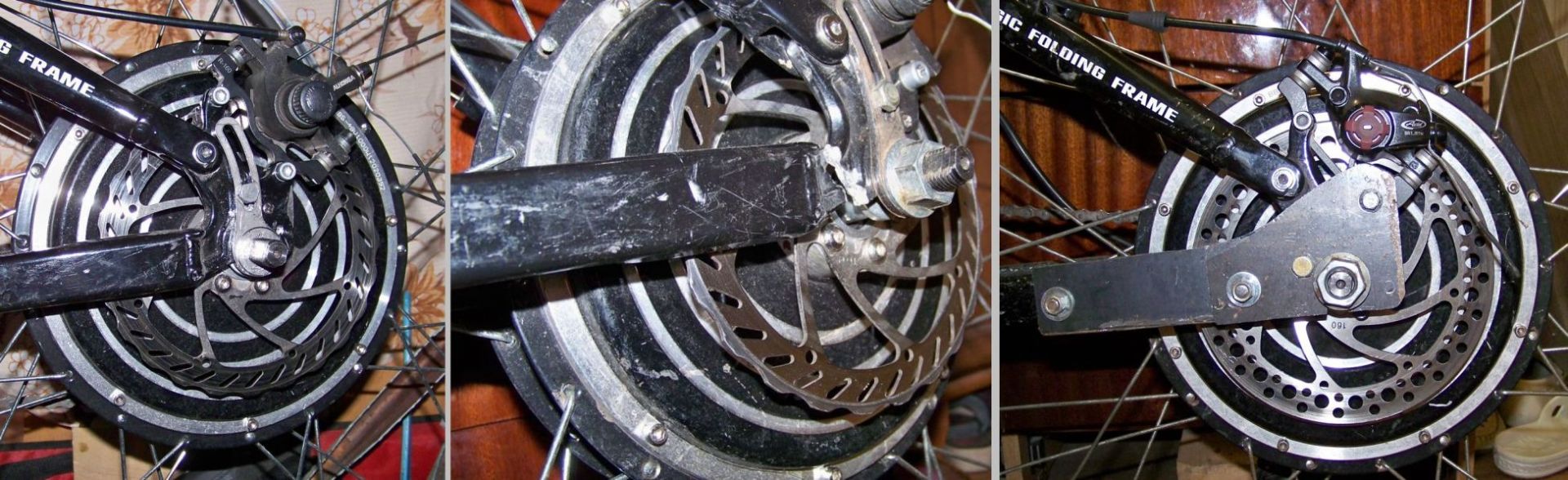

stigmat писав(ла):
Потрібно підсилювачі дропаутів задні дропи. Ідеально підходять з evel.ua. Хочу просто закріпити підсилювач на один болт М5 у готову різьбу рами, щоб не городити з хомутами.
Имею печальный опыт односторонней установки на задний дроп подобного усилка.
Сезон отъездил нормально, в следующем сезоне отломилось перо. Очевидно накопилась усталость алюминия.
Перо приваривать не стал, поставил стальной протез из двух кусков стали. Общая толщина усилка-протеза получилась 8 мм.
[attachment=0]01_02_Протез.jpg[/attachment

На мой взгляд возможная причина поломки лень и экономия- не захотели ствить на две стороны,не стали заморачиваться с рычагами.У Вас крепление болт м 5,дропаут расчитан под м 6,после первого сезона Ваш болт м 5 раскрутился, появился люфт-результат-поломка рамы.
