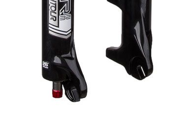

если актуально,нужны 2 усилителя для передней вилки
угол дропов на фото,вилка suntour xcr 32

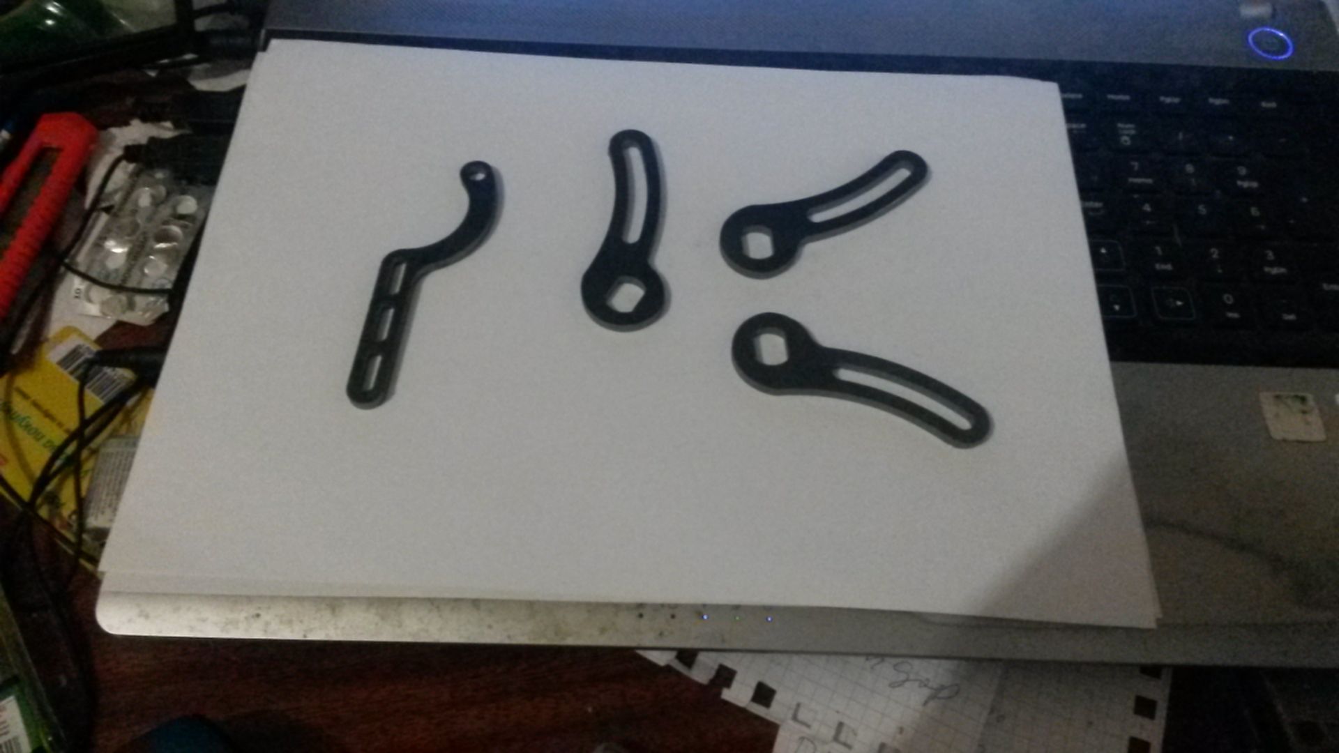

Новые фото усилители дропаутов передние и задние допуск 14+0,1 12+0,1 и 10+0,1 материал сталь 45 толщина 4мм

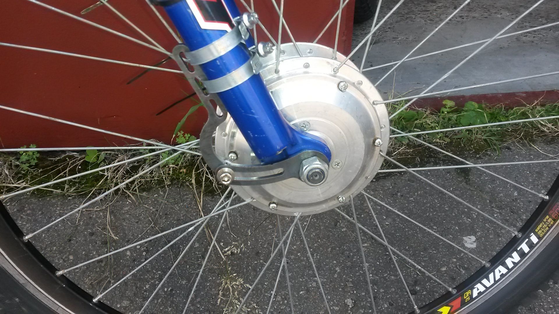

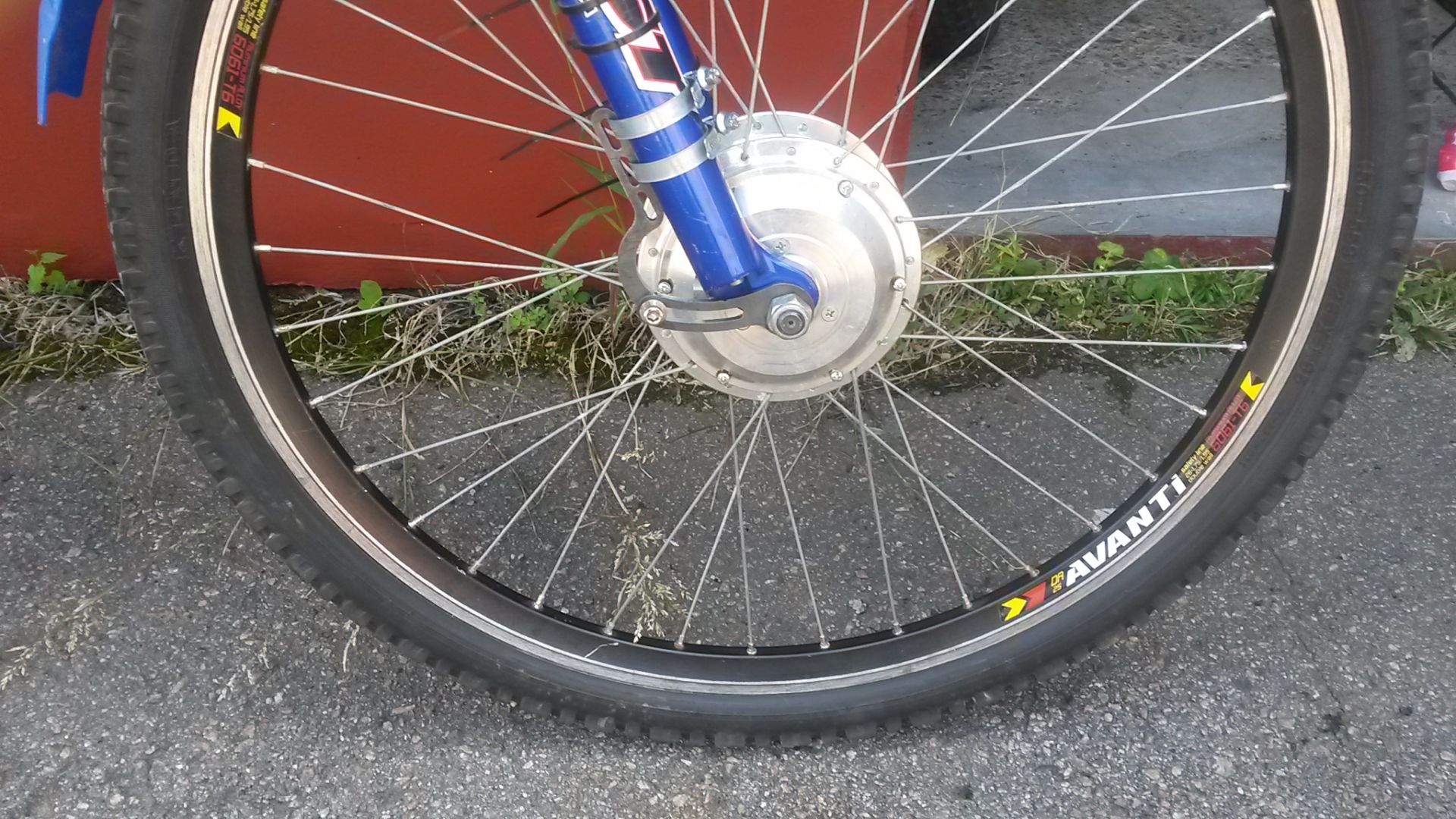

Фото установки передних дропаутов.
20190717_112828.jpg [ 338.4 КБ | Переглядів: 10862 ]
20190717_112808.jpg [ 377.3 КБ | Переглядів: 10862 ]

на мой взгляд не очень правильное решение .
реакция оси направлена в обратную вращению колеса сторону , тоесть усилитель будет стремится стащить хомуты вниз.
Этому так же будет способствовать конусность пера вилки , направленная то же вниз.
А плюс еще вибрации и тряска.
 Заголовок повідомлення: Re: усилители дропаутов
#88861Повідомлення 20 серп 2019, 22:01
Дякував (ла) 10 Подякували 63
Усилитель можно развернуть на 180 градусов и будет всё наоборот,не думали об этом?Есть 4 варианта расположения выбирай любой,но и в таком варианте как на фото, вышеописаных недостатков не наблюдается, тем более что на металических стяжках стоит болт под ключ, нормальной затяжки хватает на всю жизнь мотора.И я настаиваю что момент от усилителя будет направлен вверх и всё будет происходить с точностью до наоборот при разгоне.Обратная реакция будет при рекуперации,но стягивания при нормальной затяжке всё равно не будет.Для перестраховки можно поставить усилители с двух строн с разворотом 180 град. относительно друг друга.

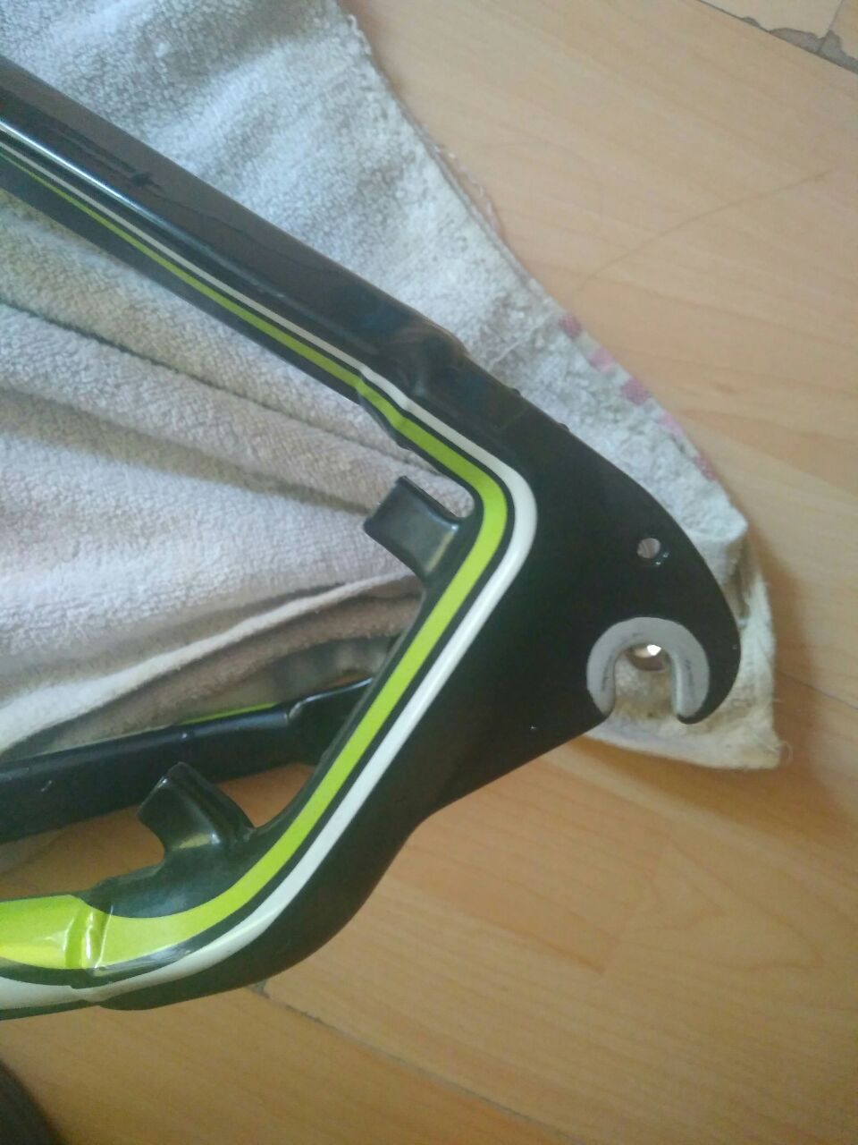

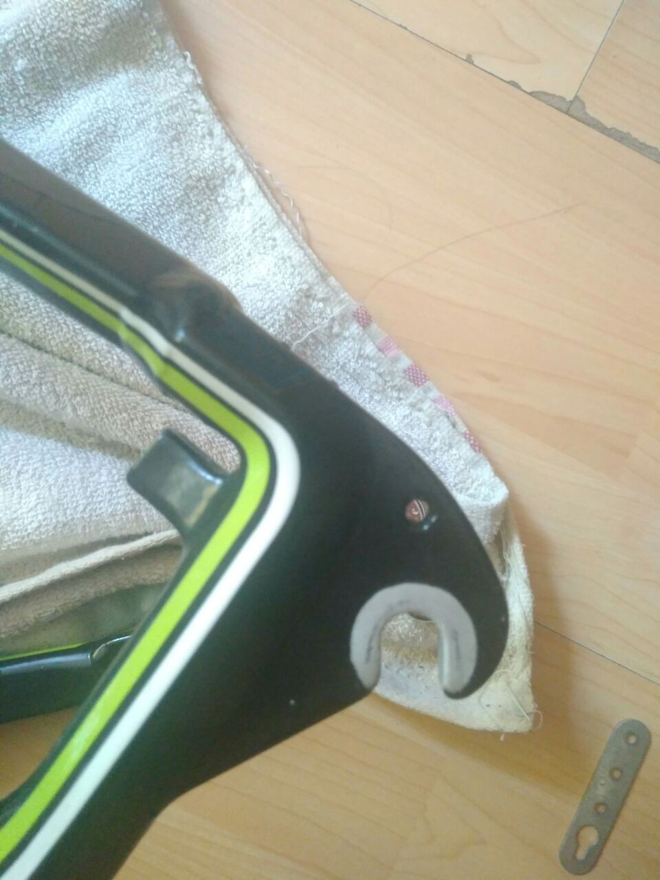

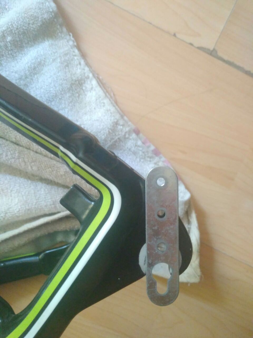

Потрібно підсилювачі дропаутів задні дропи. Ідеально підходять з evel.ua. Хочу просто закріпити підсилювач на один болт М5 у готову різьбу рами, щоб не городити з хомутами. Можна у Вас придбати такі дві детальки як evel продає? Розмір 10х12мм.
https://evel.ua/catalog/aksessuari/proc ... y-10x14mm/
photo5399884462696803369.jpg [ 117.91 КБ | Переглядів: 10826 ]
photo5400233952775613137.jpg [ 115.18 КБ | Переглядів: 10826 ]
photo5402160679399566207.jpg [ 100.73 КБ | Переглядів: 10826 ]
