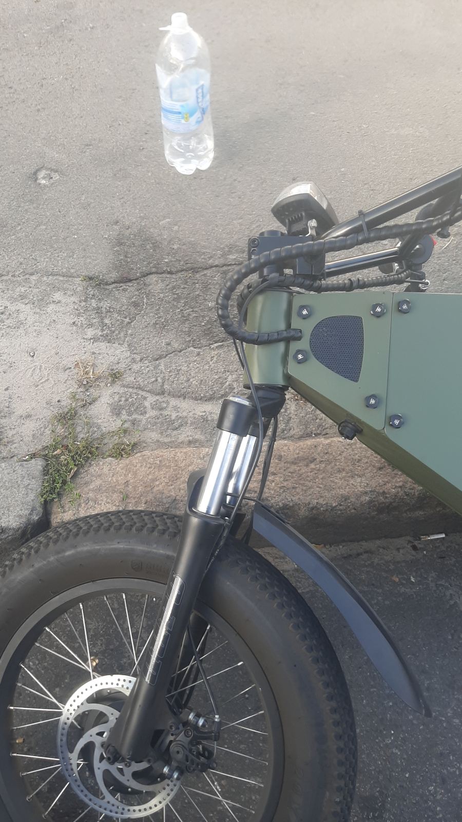

Вилка, вилке рознь.
IMG-7f9f8622d155a5f4d2461d05bd10284f-V.jpg [ 220.86 КБ | Переглядів: 12080 ]
Байк с передним мотором после 7-8 тьіс пробега на скорости 35-40кмч влупился в авто (пилот через авто перелетел) погнут стальной шток, разбит нижний стакан, чашки с промами в гамулу, а ноги вилки как новье - ходят без шата и задержек. Замена штока и вилка как новая (стала на востановленьій байк) ;)

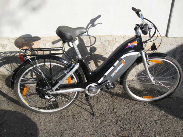

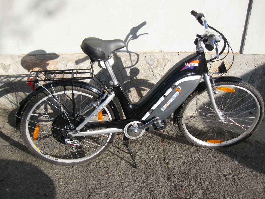

Можна фото вашого девайсу (харделектровеліку) на якому відкатали цілий сезон?
0834338.jpg [ 112.73 КБ | Переглядів: 12039 ]

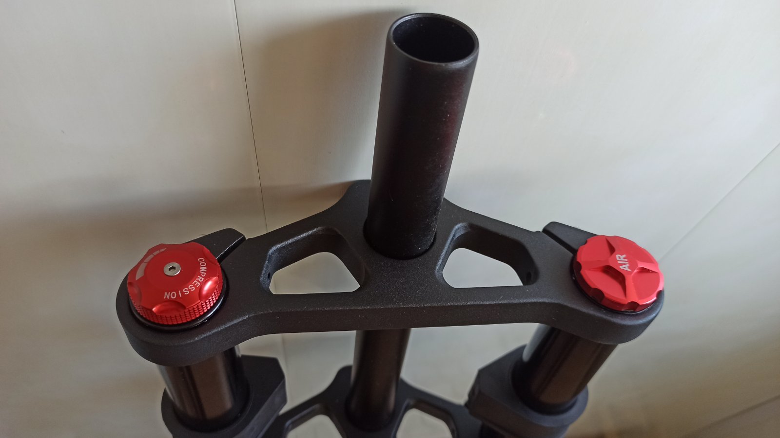

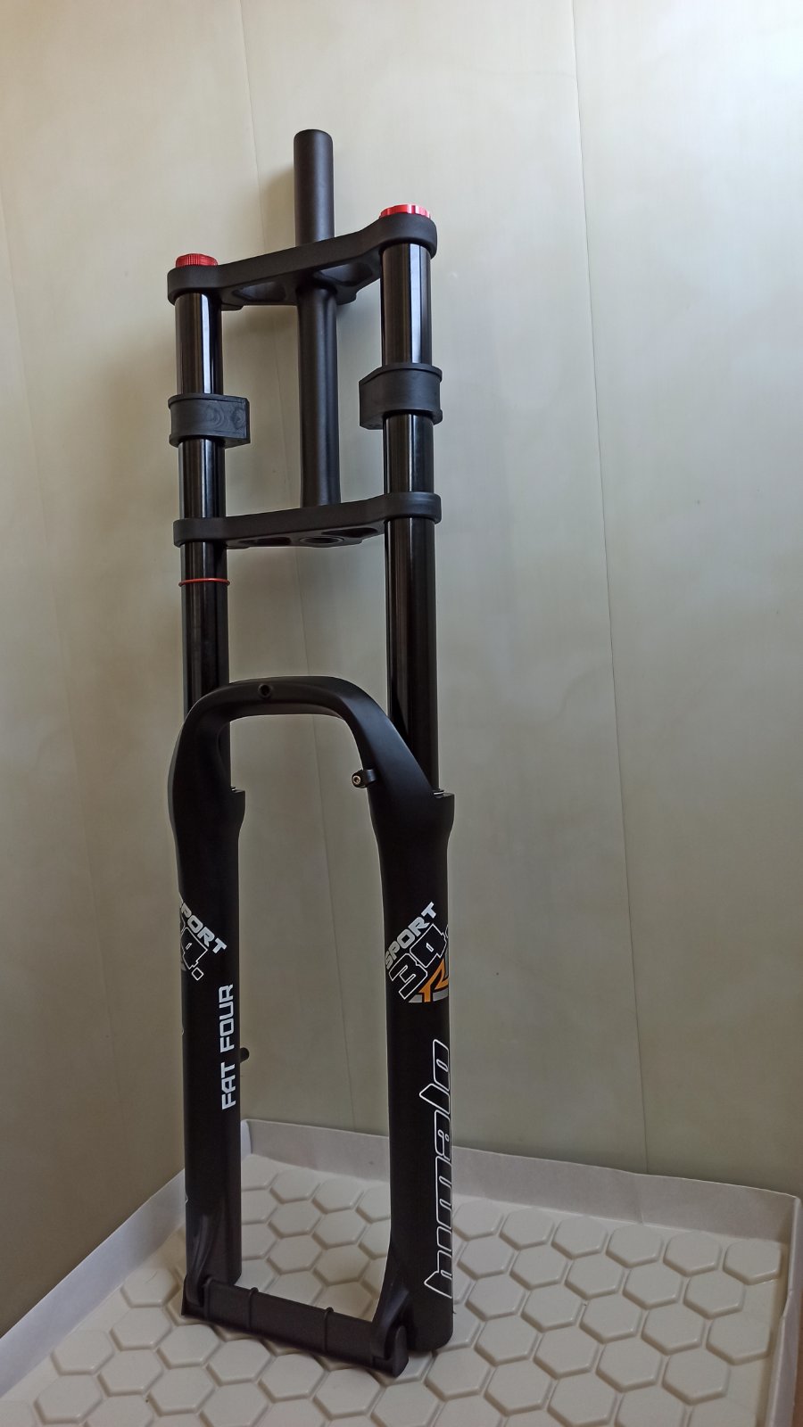

Новинки:
Вилка Himalo Fet 34 26" двухкоронка:
- фетбайк (пространственньіе рамьі с широким отсеком для АКБ что бьі иметь хороший вьіворот)
- воздух ход 130мм,
- диаметр ног 34мм !,
- посадочное 135мм под єксцентрик или винт/гайка 10мм (для привода нужно использовать задний мотор),
- шток 1,1/8 прямой алюминий.
регулировки:
- давление воздуха и отскок,
Стоимость 3850грн

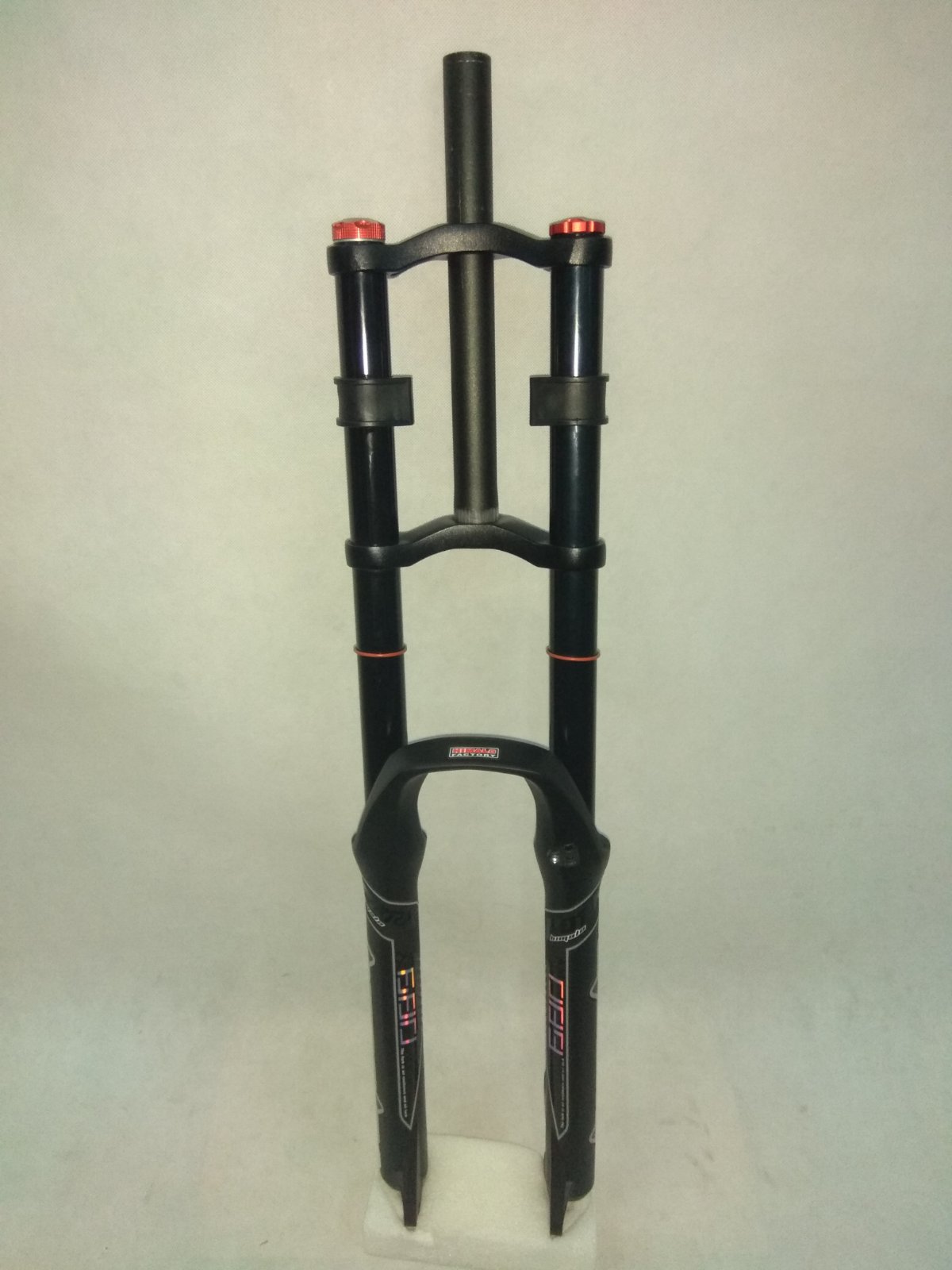

Himalo 680 (под эксцентрик) - лёгкая и не дорогая
воздушная двухкоронка с большим ходом и количеством настроек достаточным для получения очень комфортной езды.
Описание:
- Вилка воздушная моно с двумя коронами.
- Цвет - чёрный.
- Размер колёс 26".
- Тип крепления колёса - 9мм под эксцентрик (можно установить мотор-колесо).
- Ход - 130мм.
- Ноги - алюминий, диаметр - 32мм
- Шток - прямой, 1,1/8, алюминий.
- Регулировки - давление в амортизационной камере и скорость отскока.
Стоимость - 3300грн
