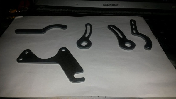

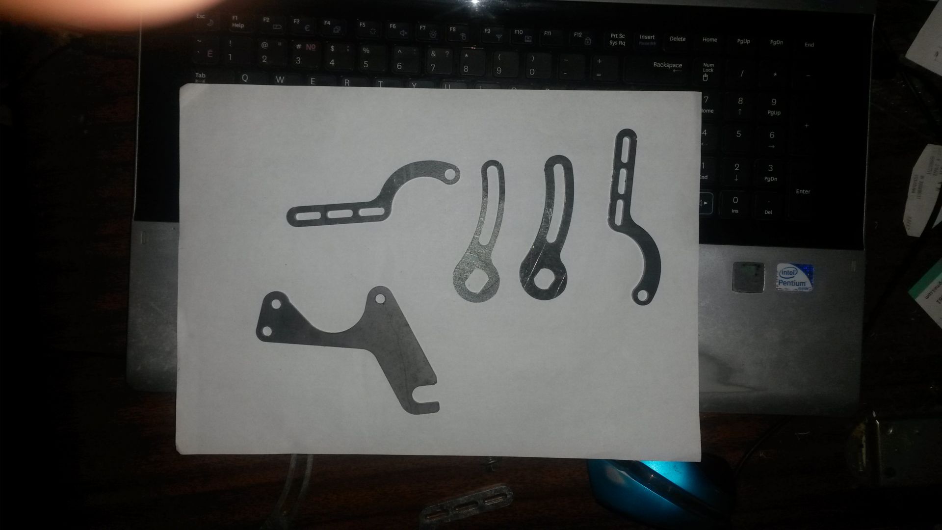

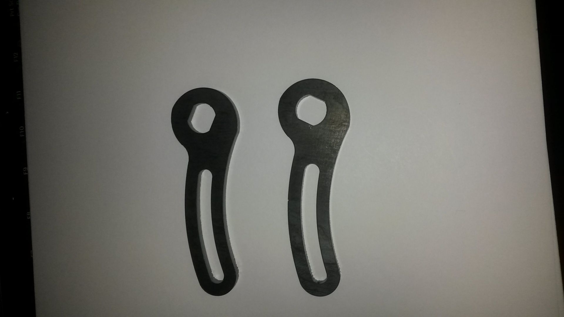

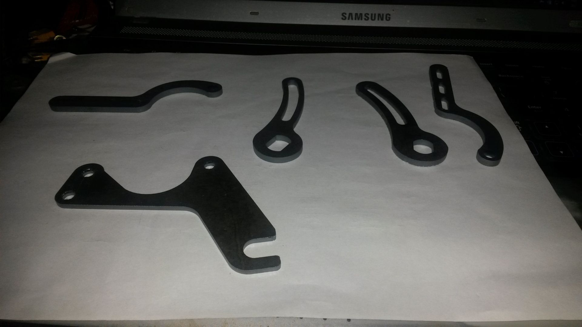

Новая партия усилителей дропаутов
20191107_121202.jpg [ 96.34 КБ | Переглядів: 11586 ]
- передние и задние,толщина - 4 мм материал сталь 45, допуск на отверстие такой же как у стопорной шайбы,новинка - сверхпрочный ус. дропаута - материал сталь 65 г - в два раза прочнее сталь 45 в пять раз прочне китайских тонкостенных.Цена 250 - 350 грн комплект - две пластины(одна сторона) для надёжности рекомендуется установка с двух сторон.Цель применения - избежать поломки и деформации передних вилок и рам при
установке мотор колёс на велосипеды.

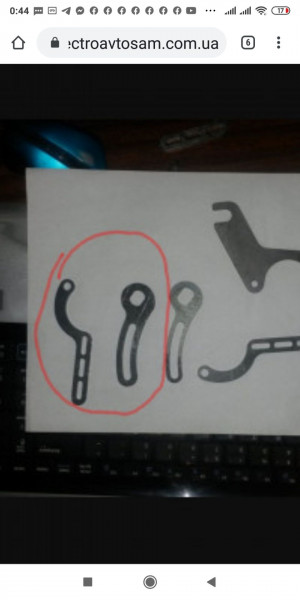

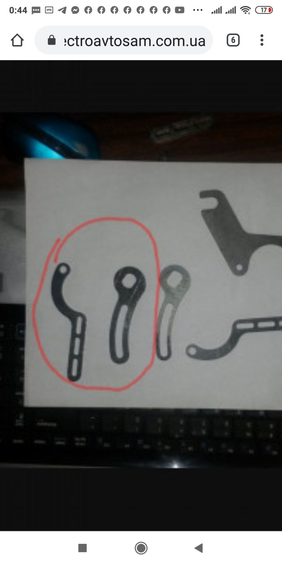

Добрый день! Мне нужен усилитель дропаута на заднее мотор колесо, диаметр оси М12,
Нахожусь в Днепре скиньте тел в личку спасибо жду ответа

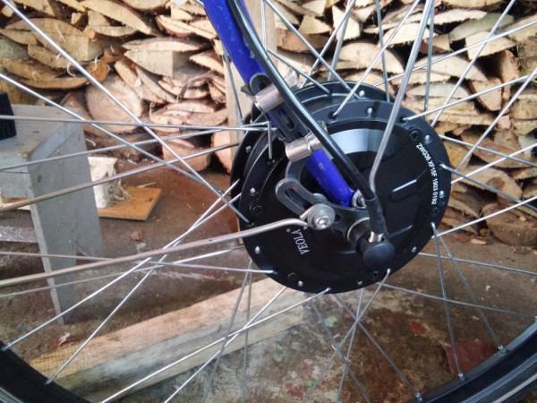

Провтикав і даю фото з запізненням,фото незовсім вдале але все ставиться просто і швидко особливо тоді коли сам некрутиш а тільки даєш вказівки -син ставив я комадував ( трохи, так щоб невтік) і крило до дропів прикрутили . Дропаути на звичайних велах зовсім непрдатні для встановлення в них електроколіс ,німецькі ,австрійські зроблені виключно під просте переднє колесо і нічого зайвого.

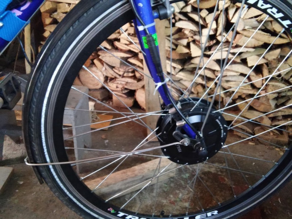

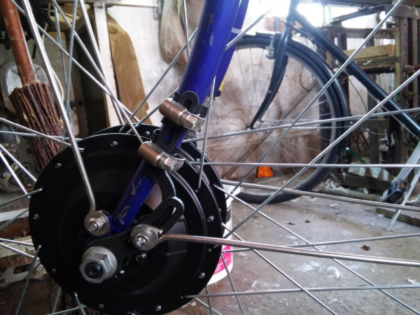

ще декілька фото підсилювачів дропаутів встановлених на мій вел.
Також окрема подяка elektrod за надіслані підсилювачі.
МХУС 15 розганяє вело на прямій до 40 км і на старті теж колесо часто пробусовує тому підсилювачі просто необхідні.

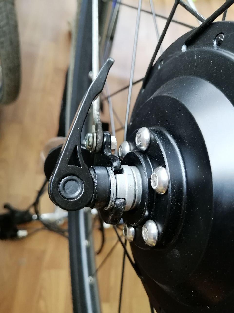

Ошиблись с установой.Смотрите как павильно,и рычаг больше-надёжнее.

На велі значно тонша вилка і підсилювачі стають в накладку наче там і були і для кріплення крила теж гарно вийшло.

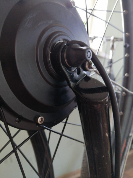

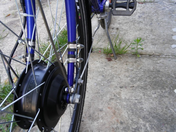

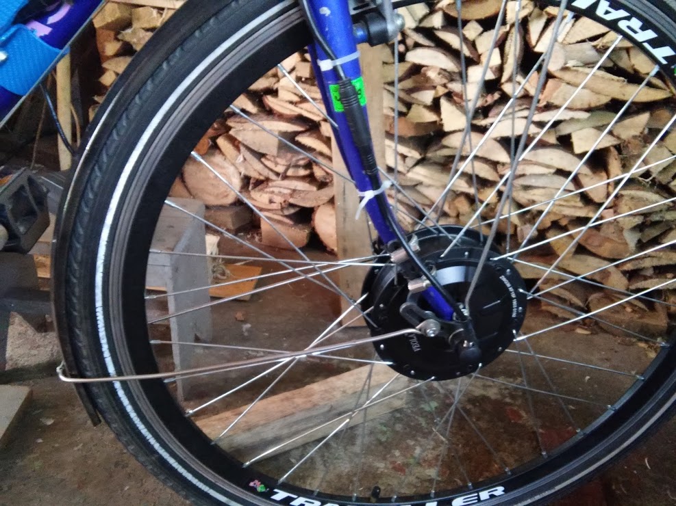

Здравствуйте. Нужен усилитель на мотор-колесико на перед. И подскажите как его правильно устанавливать , на данную вилку. В дропаутах имеется как-бы углубление.
photo_2020-07-27_17-36-14.jpg [ 101.09 КБ | Переглядів: 10449 ]
photo_2020-07-27_17-36-06.jpg [ 119.31 КБ | Переглядів: 10449 ]
 Заголовок повідомлення: Re: усилители дропаутов
#108526Повідомлення 27 лип 2020, 18:02
Звідки: с,Малютянка
на простих китай типу мхус оська цільна і підсилювачі є куди ставити а на такому може якось з середини якщо там є куди їх встановити.Напевно виробник вважає недоцільним встановлення всяких добавок.
#108557Повідомлення 27 лип 2020, 22:04
Дякував (ла) 10 Подякували 63
усилитель дропаута можно поставить вместо стопорных шайб.
