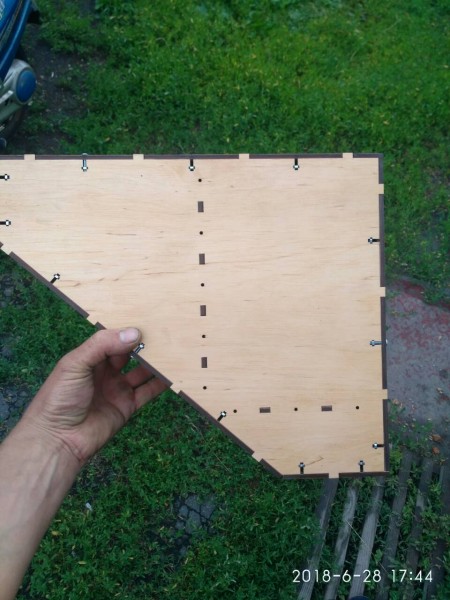

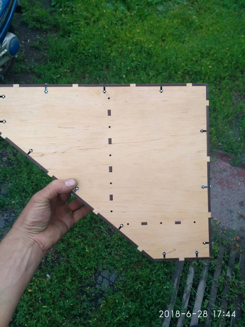

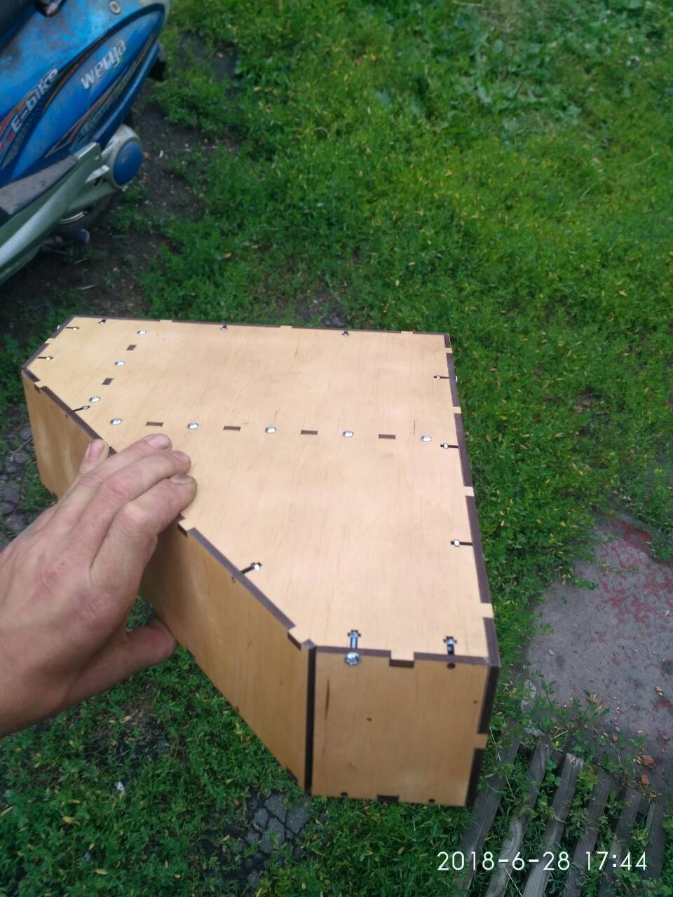

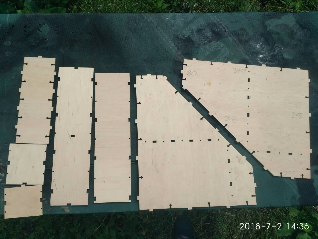

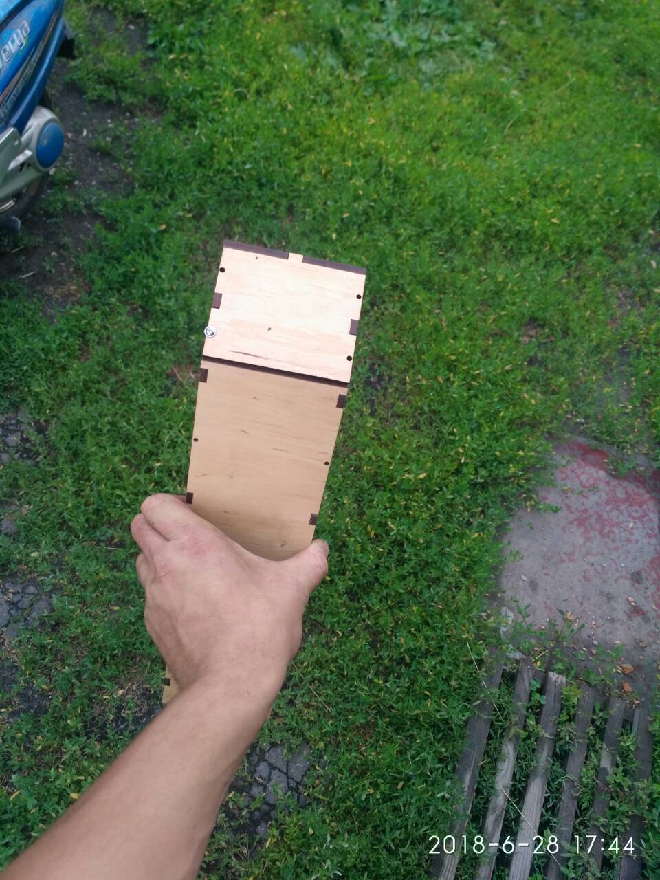

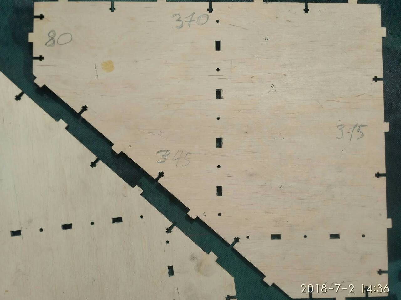

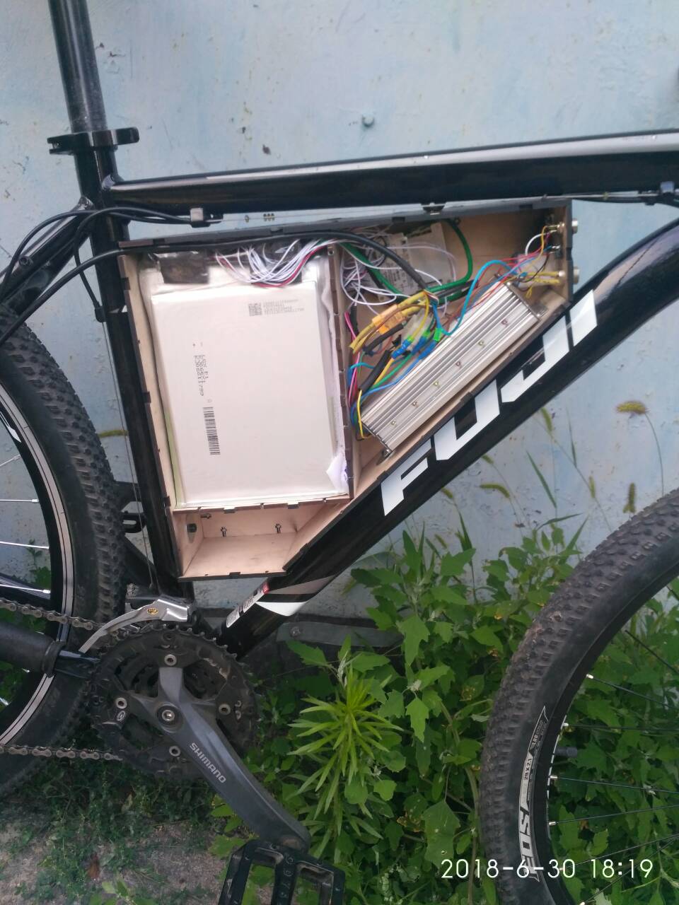

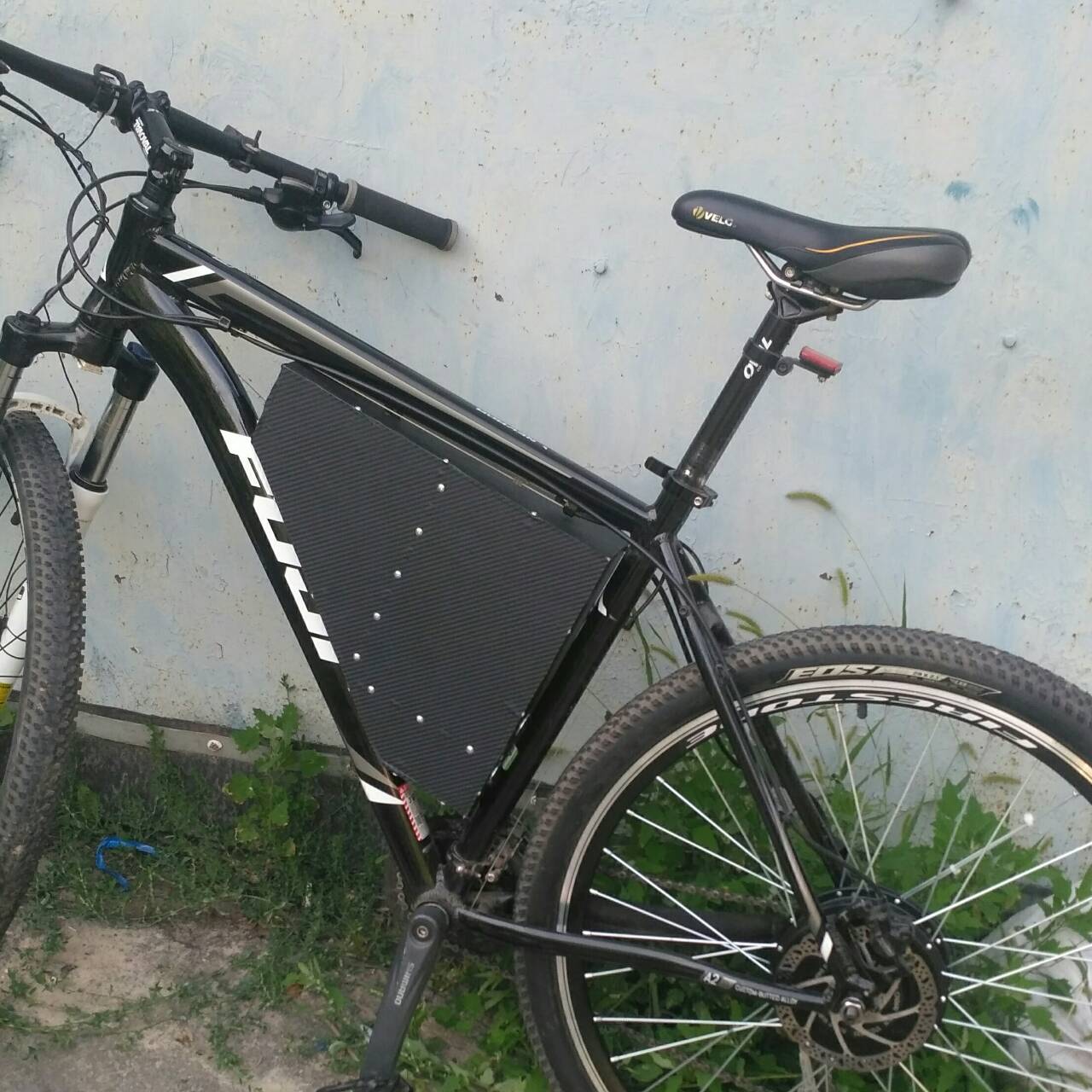

Корпус из фанеры 5мм. Розрезан лазером и помешает в себя до 16 пакетов и есть место для контроллера. Цена 450грн. Болты в комплекте.
IMG-b1533c5f040d68549cedeacfee689347-V.jpg [ 147.96 КБ | Переглядів: 13429 ]
IMG-7ac379709487146bcc7f9b296ef845d4-V.jpg [ 136.32 КБ | Переглядів: 13429 ]
IMG-e99bf2acc66677108dc75094c76d1528-V.jpg [ 142.11 КБ | Переглядів: 13429 ]
IMG-5c5fad348f03ea00f77ce748f2009960-V.jpg [ 179.51 КБ | Переглядів: 13429 ]
IMG-a552209b85348f89f19ee9d4461a0da5-V.jpg [ 185.31 КБ | Переглядів: 13429 ]
IMG-a77b80b9af1be3f27a7727ce111d735f-V.jpg [ 105.97 КБ | Переглядів: 13429 ]

Размеры
IMG-69d7a663bd0b26fc7393c7c95af246ee-V.jpg [ 82.25 КБ | Переглядів: 13428 ]

Внутри 85мм. Забыл сказать что фанера шлифовальная!

Красивый корпус, и фанера хороший материал для поделок, а еще если есть возможность лазерной резки, то фантазии нет предела. Я резал лобзиком из влагостойкой фанеры 6мм. При изготовлении корпусов учитывайте что они не на полочке будут стоять, а эксплуатироваться на подвижном транспорте со всеми штатными и не штатными ситуациями. У меня вес батареи примерно 10кг, и если упасть или хороший удар, то корпус разлетится по швах. Пришлось делать ребра жесткости из деревянных брусков и усиливать корпус на случай аварии. А велосипед даже с подножки может упасть.

И еще один нюанс, контроллер должен быть вне корпуса, там он просто не охлаждается...

Корпус можно закрепить с 3х сторон двумя хомутами с каждой стороны!
Если с контроллера выжимать все соки тогда греется, а так пока всё норм перегрева не заметил.
