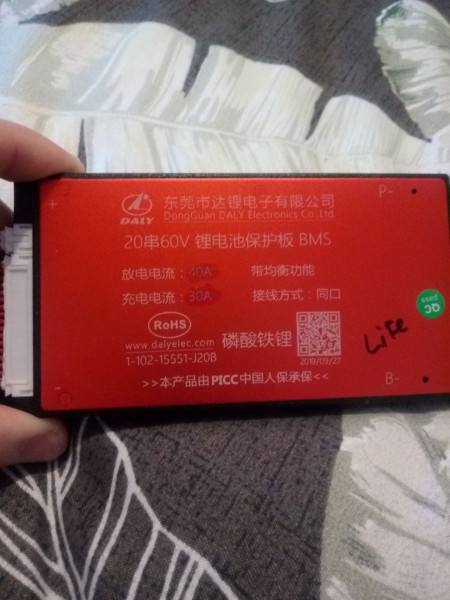

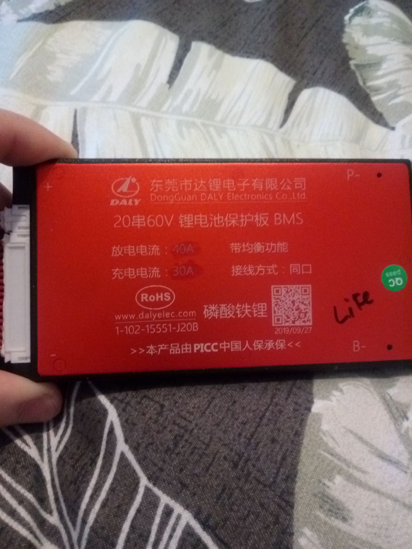

Китайська, червона БМС). Зі слів продавця з балансуванням 30мА. Ось фото... Розібрав ЗП, підкрутив напругу до 74В, і нічого( Заряд продовжує іти до 3,71В, вернув назад до 73В. Також підключав світлодіод через резистор 30-45 мА, зарядка видає міліампери.
P.S. Все таки не гарно, вліз в чужу тему(. Потрібно було створити нову тему! Прохання до модераторів, якщо можна перенести пости в нову тему.

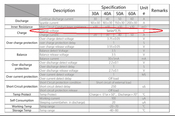

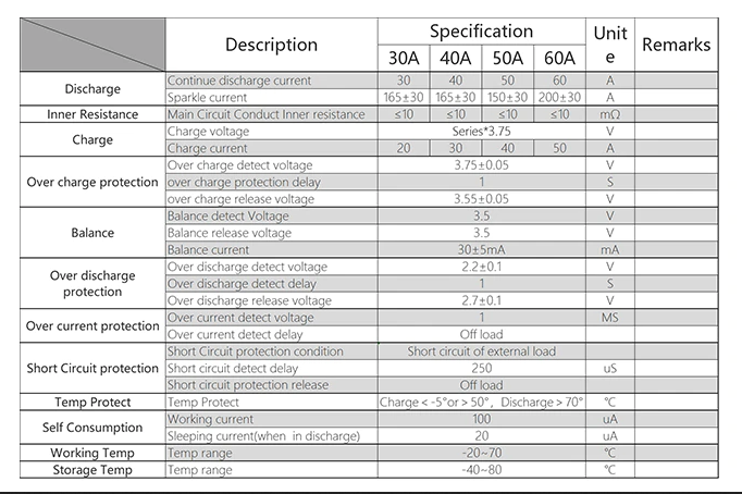

По ходу на ці БМС, практично одинакові параметри...У деяких продавці на аліекспрес, відрізняється - нижнім порогом 2.2В або 2.5В та струмом балансування 30-40мА +-5мА

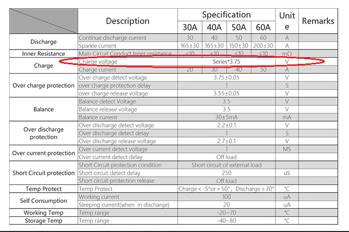

Напевно так воно і є. Спробую ще підняти напругу на ЗП до 75В, благо накрутити можна до 84В . На ютубі знайшов відео, де також були проблеми БМС з балансуванням, пока не підняли напругу.
Замітив в мануалі, що зарядка на ячейку має бути - 3,75V (позначили зірочкою), ну а дальше просто додаємо к-сть ячейок. Тобто 3.75V*16s=60V; 3.75V*20s=75V і т.д.
Коментарій до файлу: Зарядка на ячейку - 3,75V
BMS Daly lifepo4 20S Параметри.PNG [ 186.24 КБ | Переглядів: 11990 ]

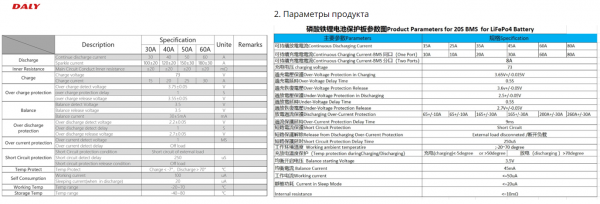

Ось для порівняння, BMS LiFePo4 20S, з різними параметрами! Я розумію, що китайці можуть написати що завгодно, і потрібно перевіряти (тестувати), але принаймі, є заявлені ними параметри від яких можна відштовхуватися!

Там де описані кращі параметри БМС для lifepo4, сказано, що балансування має стартувати від 3,5В. В іншому мануалі теж якоби балансування має розпочатися від 3,5В. Жаль, що на звичайній БМС не можна самому задавати параметри, такі як: пороги спрацювання відключення (низ/верх), струм балансування і т.д.
