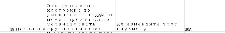

[b]посмотрел у себя какой параметр менять , меняй значение "Датчик тока"
А "ток шунта" не трогай там по дефлоту стоит 30 Отправлено: 14 дек 2016, 17:18[/b]
а потом потом через три дня ты мне пишешь
играюсь с значением ток шунта на 30а и на 100а ток зарядки показывает один и тот же
Отправлено: 17 дек 2016, 22:41
Перед тем как заниматься подключением платы и настройками нужно сначала было досконально изучить документацию, в которой написан такой параметр.
Снимок11.JPG [ 28.03 КБ | Переглядів: 8812 ]
Если непонятен кривой перевод можно было спросить.
Далее по симптомам, сильно увеличивая этот параметр, это вызывает большой нагрев транзисторов и как следствие выход их из строя, ВСЕ эти симптомы как ты мне описывал ранее по телефону были у тебя.
Вообще я могу снять с себя всю ответственность по твоей БМС после того как ты неправильно распаял балансные провода, так как это уже могло быть фатально для компонентов платы.
