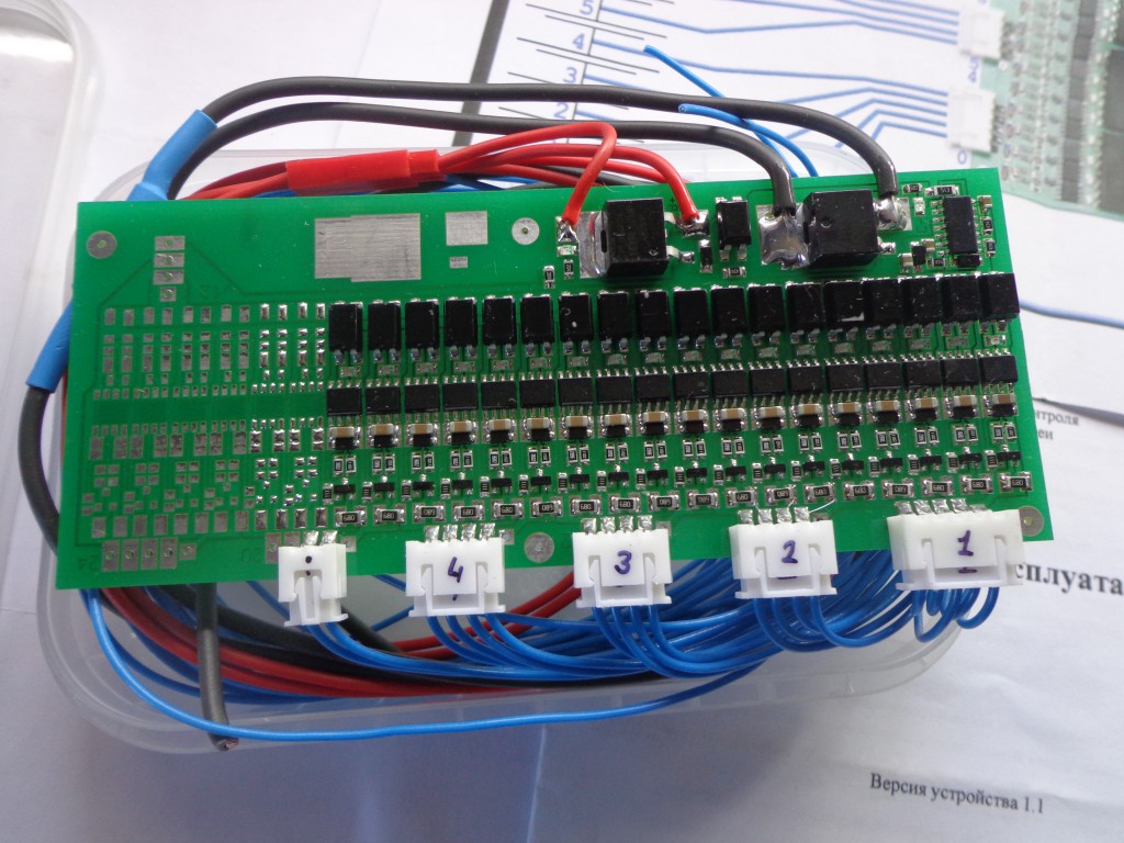

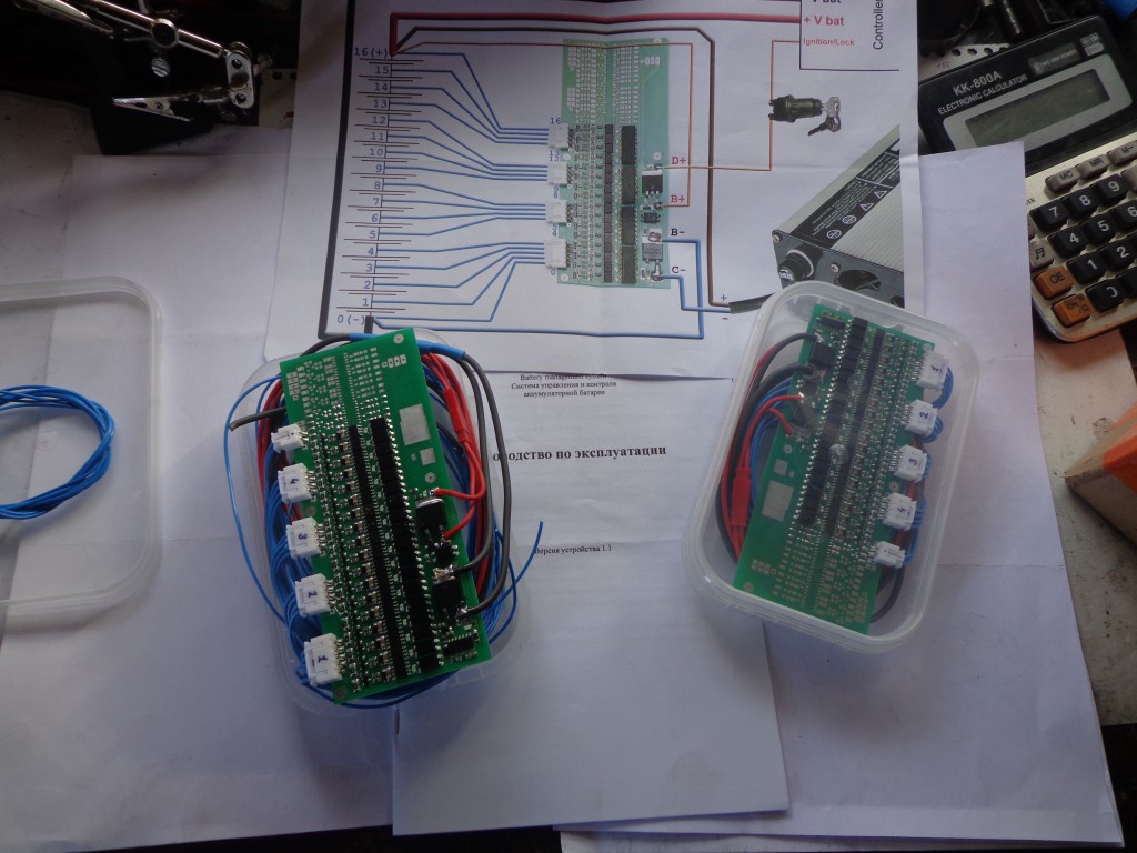

Получил ВМС - я и от их фото был приятно удивлен,но когда взял в руки совсем другое дело!!! КРАСОТА !
Ярославу респект :bravo:
DSC00203.jpg [ 156.57 КБ | Переглядів: 12068 ]
DSC00206.jpg [ 194.25 КБ | Переглядів: 12068 ]

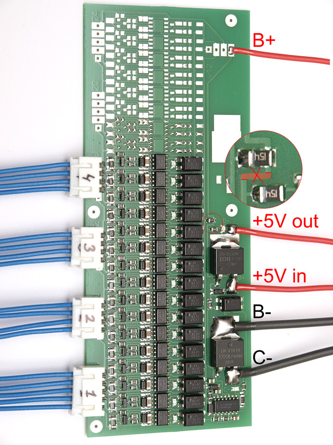

Полезно будет как минимум нескольким пользователям, спрашивавшим меня об этом - как же подключить бмс, если нету слаботочки? Есть решение! :)
Если слаботочки в контроллере не предусмотрено, можно вместо этого управлять питанием ручки/педали газа, разорвав соотвествующий провод контроллера или ручки газа. То есть, пустить +5В питания холла не напрямую с контроллера, а через ключ БМС. Примечательно то, что мотор перестает ехать, а вся электроника продолжает работать - в этом как свои плюсы, так и свои минусы, но главное - это работает. Падение напряжения на ключе пр стандартной ручке газа 1мВ :)
Важно! Необходимо перерезать дорожку в обозначенном месте, удалив часть дорожчи и убедиться в отсутствии любого проводника в этом месте!
B+ для питания логики и зарядного ключа переносим в другое место.
BMS_1_2_throttle.jpg [ 302.26 КБ | Переглядів: 11844 ]

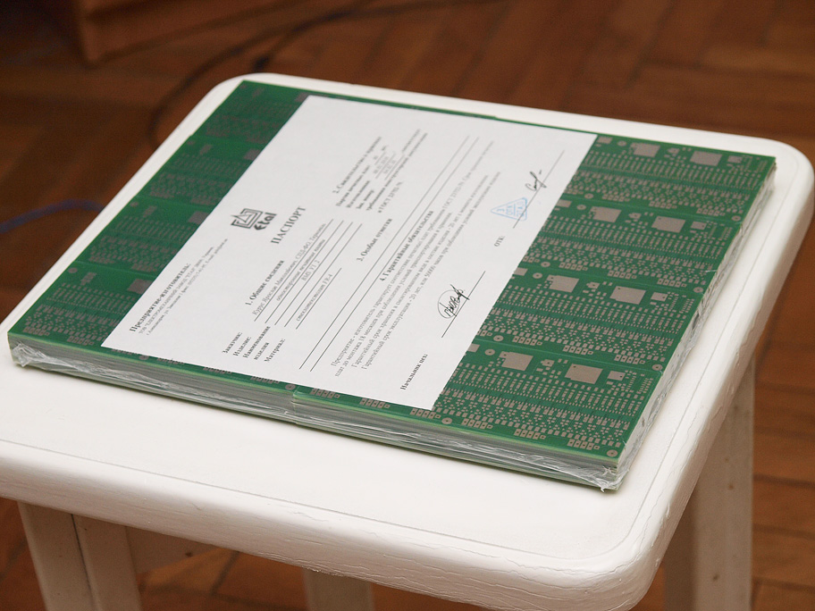

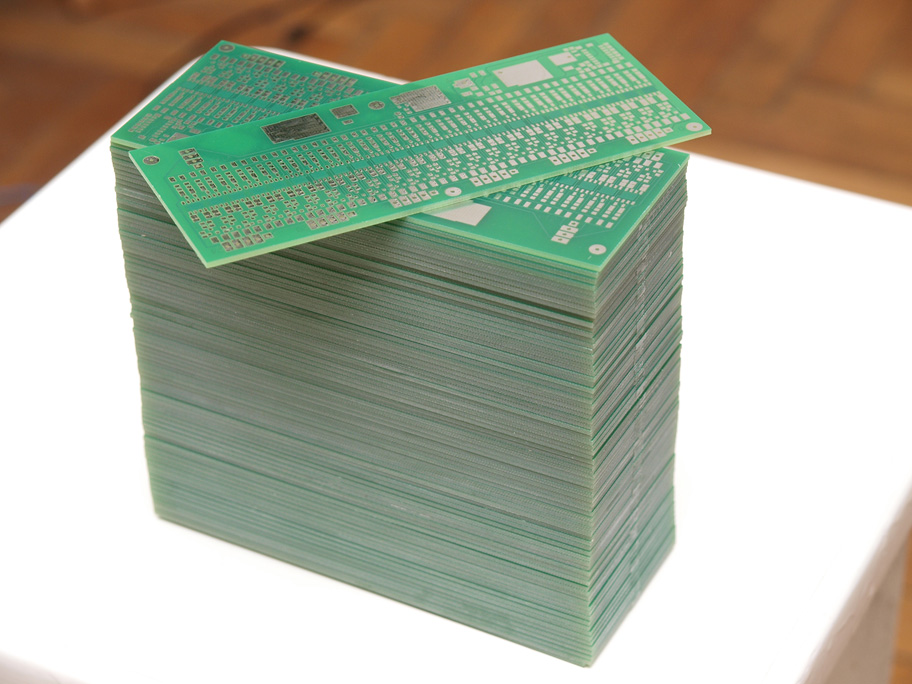

Коротко про головне. Отримав сьогодні наступну партію друкованих плат :)
1.jpg [ 197 КБ | Переглядів: 11693 ]
2.jpg [ 230.79 КБ | Переглядів: 11693 ]
