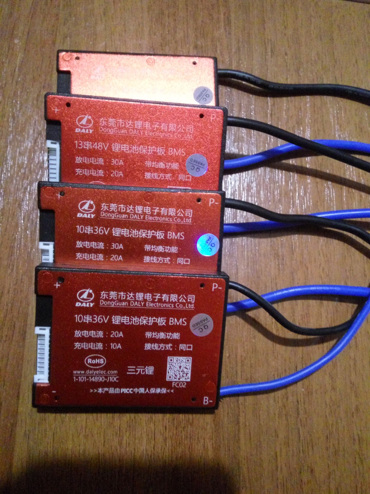

В даний час в наявності чуток бмс
36В 20А 460 грн
36в 30А 600 грн
48В 30А 620 грн
Струм балансировки 100 мА, струм зарядки на фото
Безкоштовна доставка Джастіном!!!
