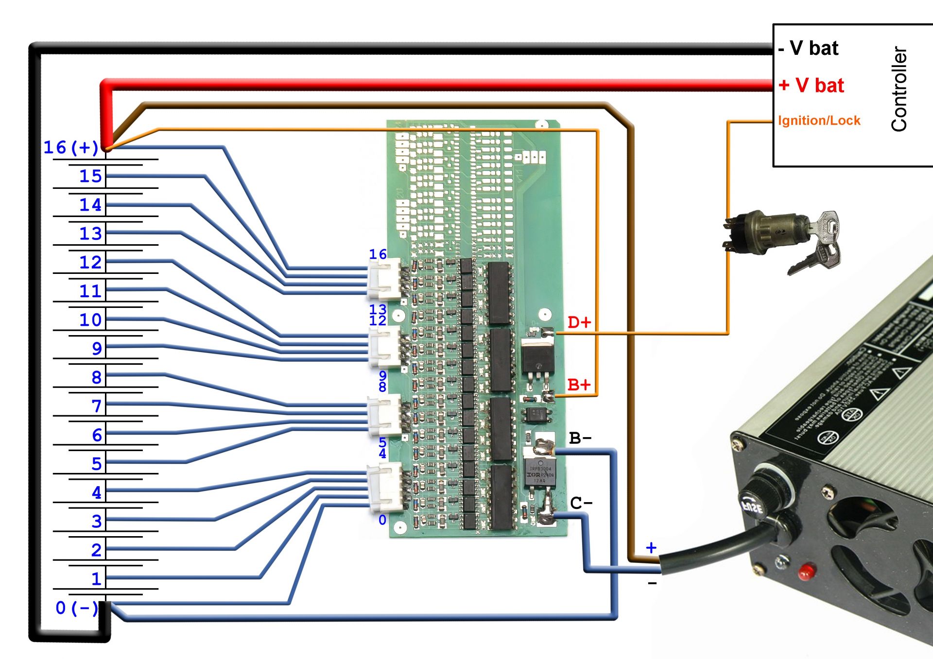

2. подойдет ли контролер, где есть Power lock, для отключения его по этой цепи защитой от Вашей BMS
підійде ідеально, червоний провід не задіюєте, а оранжевий підключаєте згідно схеми:
scheme.jpg [ 317.83 КБ | Переглядів: 11170 ]

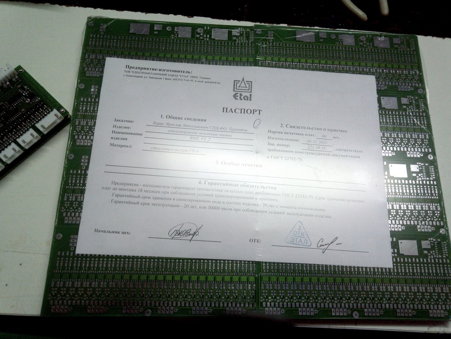

п.п.с. отримав наступну партію печатних плат, готовий приймати замовлення :)
IMG_20181109_164257.jpg [ 391.38 КБ | Переглядів: 11170 ]
моя Smart BMS
