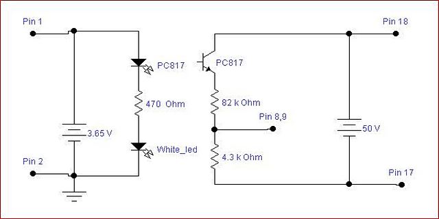

Поставив PKF4910 в якості зарядок для залізофосфатних банок. Як що просто між 17 ногою (вхідний мінус) і ногами 8,9 поставити резистор 20к, то в холосту буде десь 3,65в-3,7в, а ось при заряді полурозряженої банки, струм до максимального може не дотягувати, бо нема зворотнього зв"язку. Тому зробив примітивний зворотній зв"язок на оптопарі PC817, використавши в якості стабілітрона білий світлодіод.
pkf_pc817_.jpg [ 25.79 КБ | Переглядів: 7691 ]
