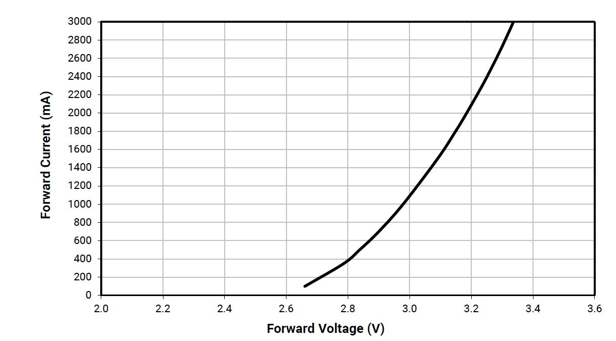

-=TRO=- писав(ла):
Никаких диодов
Я имел в виду два светодиода XML последовательно (у них напряжение от 2.5 до 3.4 в), если использовать выход на 5 в.
Telegram: @kadagazov
#93536Повідомлення 10 лист 2019, 13:26
А вы посмотрите в даташите график напряжения от тока у этого светодиода....
XML.JPG [ 85.67 КБ | Переглядів: 11930 ]
Так шо один светодиод.

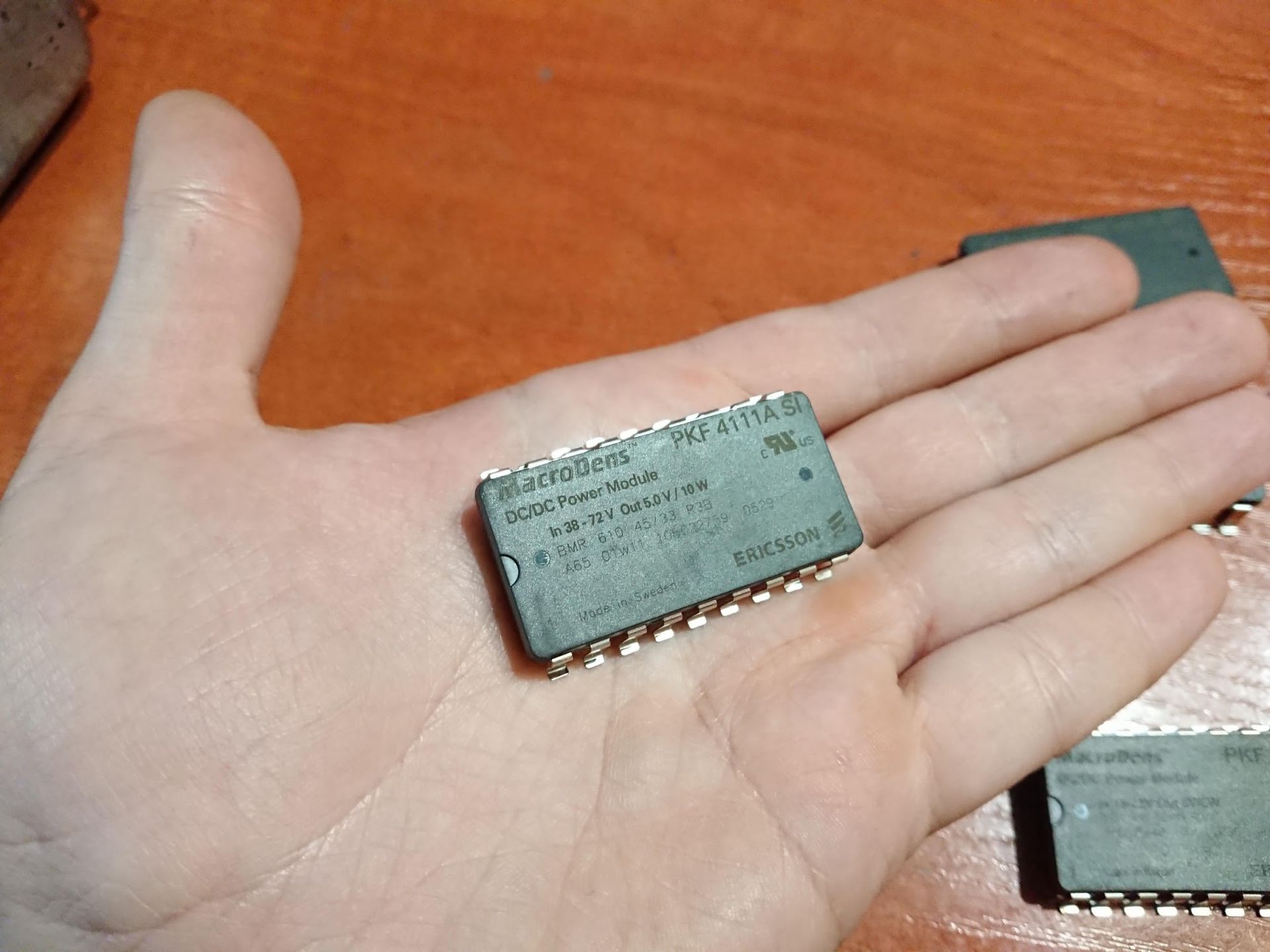

Забрал оставшиеся 5-вольтовые, они оказались больше и тяжелее, чем ожидал. Керамические кирпичики)
Отправка была быстрая, спасибо.
