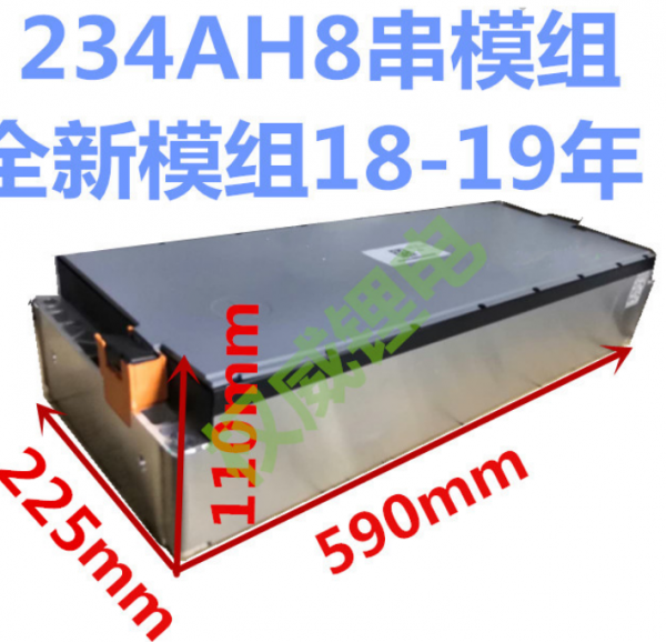

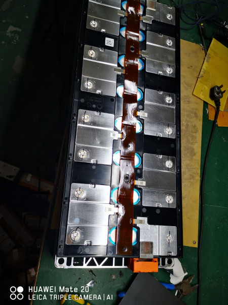

Замовив клієнту акумуллятори 3.7в 26s1p 234Ah. Тепер думаю яку бмс пристроїти. Мотор вроді як 27 кіловат в піку в Єві-4 стоїть. (поправте якщо помиляюсь). Тобто бмс мала б бути не менше 250 ампер. Маю смарт BMS ANT на 32S 300А в піку. Як думаєте, вистарчить такої бмс? Чи щось друге підбирати.https://aliexpress.ru/item/32826469363. ... 7566%23878
