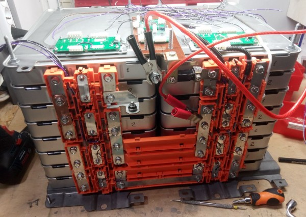

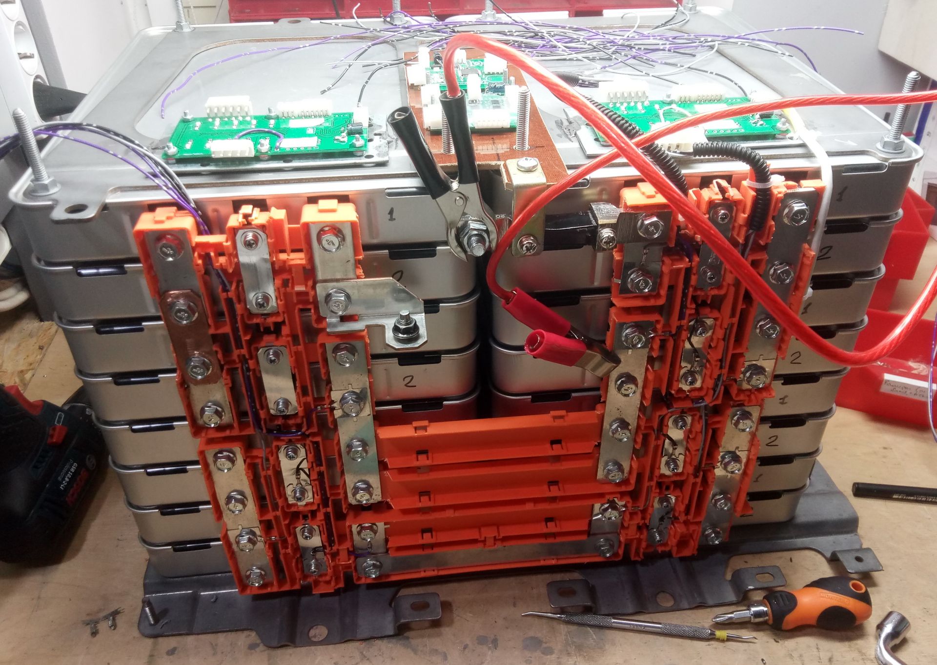

Полностью законченный проект, установлены лифовские батареи 2P32S с остаточной емкостью в районе 50а/н/элемент в герметичные алюминиевые ящики с метал. каркасом (спереди и сзади, сборка добротная и крепкая, сам делал, по запросу дам фото), лифовский подогрев элементов (работает на 220 при зарядке), bms Геннадия (индикация граничных напряжений/температур, заряда в %). Зарядка штатная 14А 220В (сажема). Летний пробег 100км, все в ухоженном, рабочем состоянии, эксплуатировалась на малые расстояния, даже щетки не вытер, родные стоят. Торг...

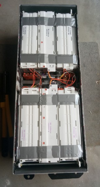

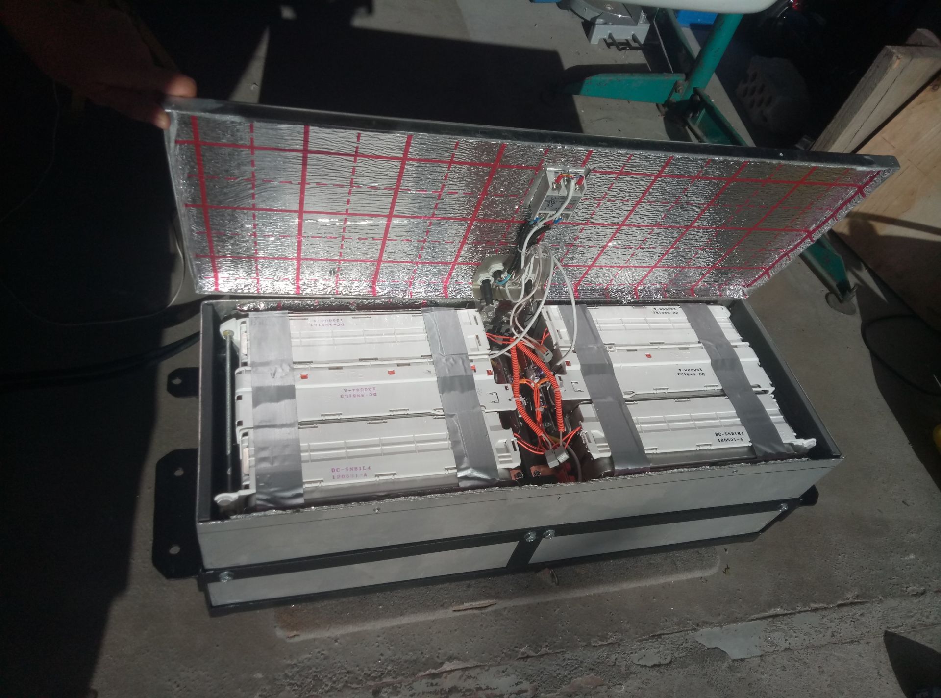

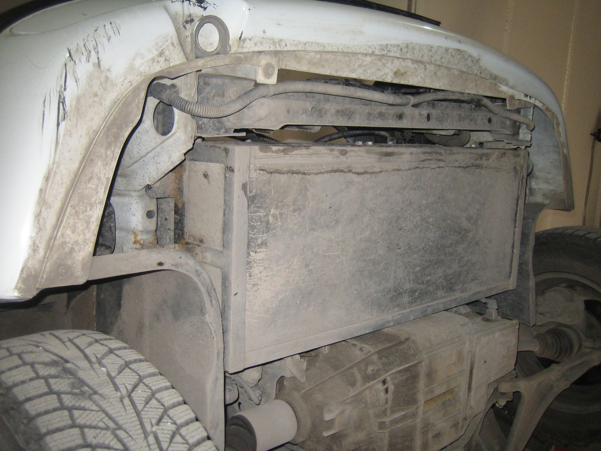

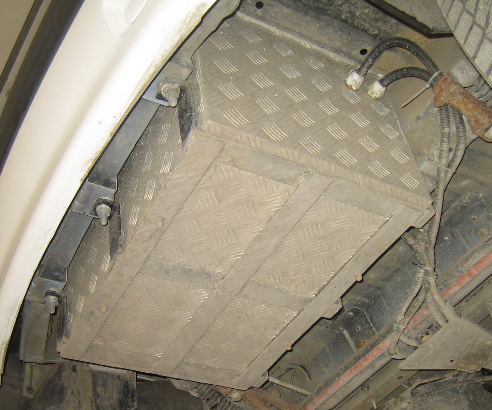

Можно мне не как потенциальному клинту, а как владельцу такой же саксы получить фотки батарейных ящиков? Очень интересно.

Фото немного, но конструктив понятен. Доберусь до машины добавлю вид сверху (в задний доступ с багажника). По настройке сагема - буду благодарен за конфигурацию зарядки под 32S и ограничения снизу (сам побоялся "наконфигурировать)", остальное уже поизменял.
