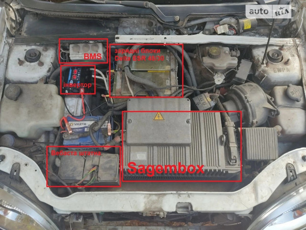

А хто це в нас Citroen Saxo продає? Зацікавило тим, що робив явно знайомий з Електро-автосам.
© AUTO.RIA.com™ писав(ла):
Більше подробиць - у переписці Продаю свого помічника у боротьбі з блекаутами з можливістю віддавати 220В потужністю до 1 кВт на відстань до 40 метрів Автівка переведена на літій у 2018 році (комірки 2014р, повна ємність 24 кВт*г, залишок 18 кВт*г, SOH 75%) Кузов має подвійну оцінковку з заводу, не іржавіє вже 21 рік Імобілайзер, 2 ключі (для режиму павербанку потрібно 1-м ключем включити запалення і залишити його, іншим - зачинити двері) Що було дороблено/перероблено: зняті страрі батареї на 12кВт*г, зварені ящіки на 96 комірок Nissan Leaf (64 позаду та 32 попереду) Для батареї зроблено обігрів від кабелю теплої підлоги рекуперація гальмуванням (при рекуперації автоматично включаються стоп-сигнали) Встановлені балансири та програмуєма BMS від розробника з Харкова Юрія Логвіна (Романтик) Встановлені 6 блоків зарядки від серверів Delta ESR-48/30D (кожен перероблен на 67В, по 2 блоки на 3 фази, 1ша фаза 1, 5 кВт, 2-га і 3-тя по 3, 4 кВт, можливо обирати лінії заряду окремо) електрообігрівач салону від батареї (в додаток до штатної бензинової вебасти) на 150000 км при заміні щіток - ревізія двигуна та редуктора, заміна сальників Недоліки: п'яне бидло у 2022 році за літеру "Z" у номері відірвало обидва дзеркала зовнішніх (заклеєні на суперклей з содою) та правий повторювач повороту, пом'яло трохи передні пасажирські двері та трохи крило (видно на фото, керуванню не заважає, фарба не пошкоджена) Щебнем з-під колеса вдарило по лобовому склу, є 2 тріщіни (залиті смолою для відновлення скла, керуванню не заважає, скло є у Києві, 2200 грн) Запчастини ходової підходять від бензинових моделей Citroen та Peugeot З машиною у комплекті: зимова шипована гума Michelin 13", 4 оригінальні щітки для двигуна (коштували 130 Евро, треба буде замінити на 200000км, вистачає на кожні 50000км), мастило для редуктора 75w-80, 40м кабель 1-фазної зарядки (можливо заряджати навіть з 9-го поверху)

О, я впізнав цю машину, з самого початку це була машина Захара Пашуна, на яку поставили ліф батарею, бмс Романтіка, і багато дельт))
Потім її купив таксист Діма в Києві, і в нього почали вмирати дельти, які я пару разів міняв. Потім в нього почали кінчатись щітки в моторі все частіше і частіше, а вже потім прогорів колектор на моторі, Паша (Маестро) її тоді ремонтував, наче як зробили мотор.
Подальша історія мені невідома цієї машини. Але дельт під капотом стало менше.
Останній раз бачив її років 5-6 назад)
Думаю що цій машині вже час в музей))))
