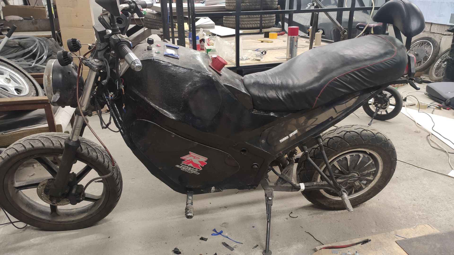

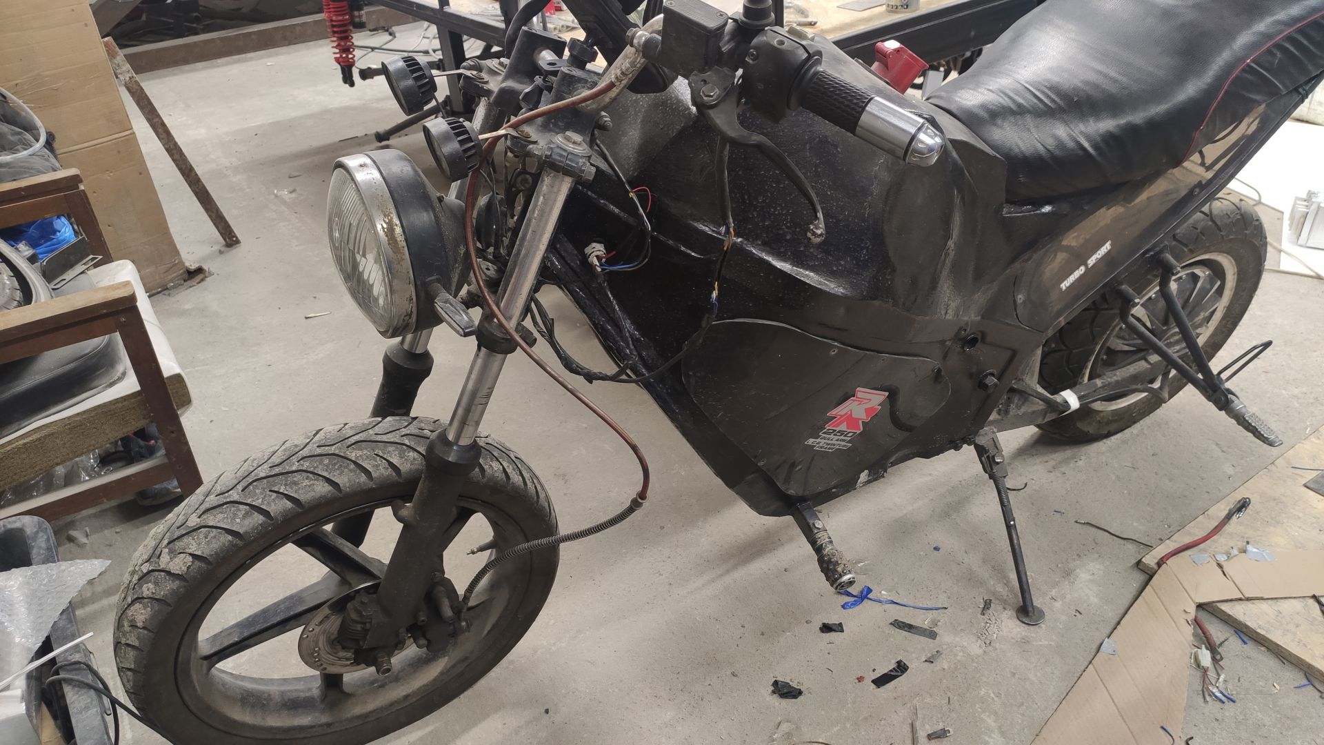

Хочу предложить вашему вниманию свой электробайк, собирал для работы на доставке.
База с Кавасаки зх600р, выварил отсек для батареи и маятник.
Электронабор:

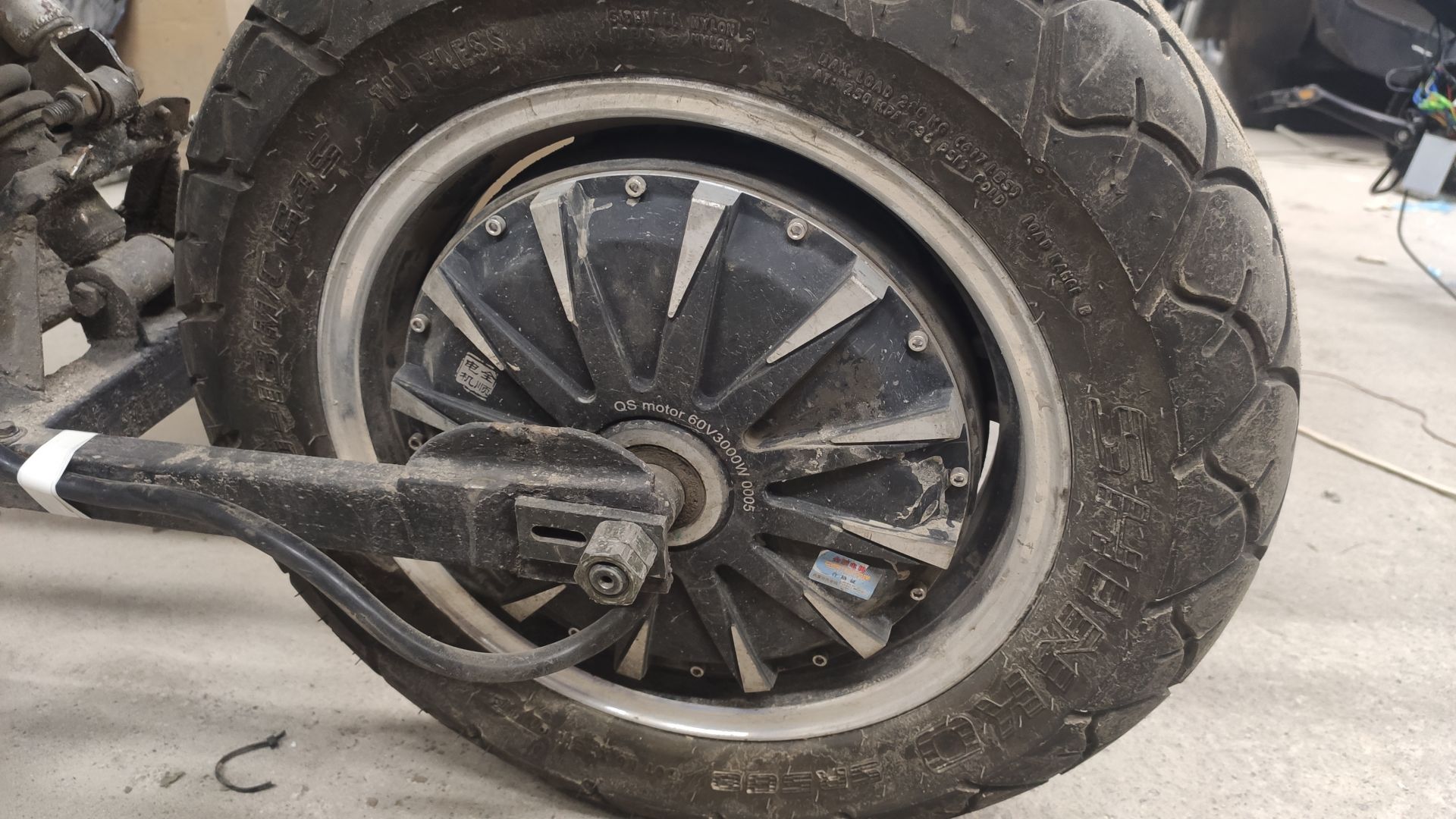

Мотор QS 13" 60V 3000W

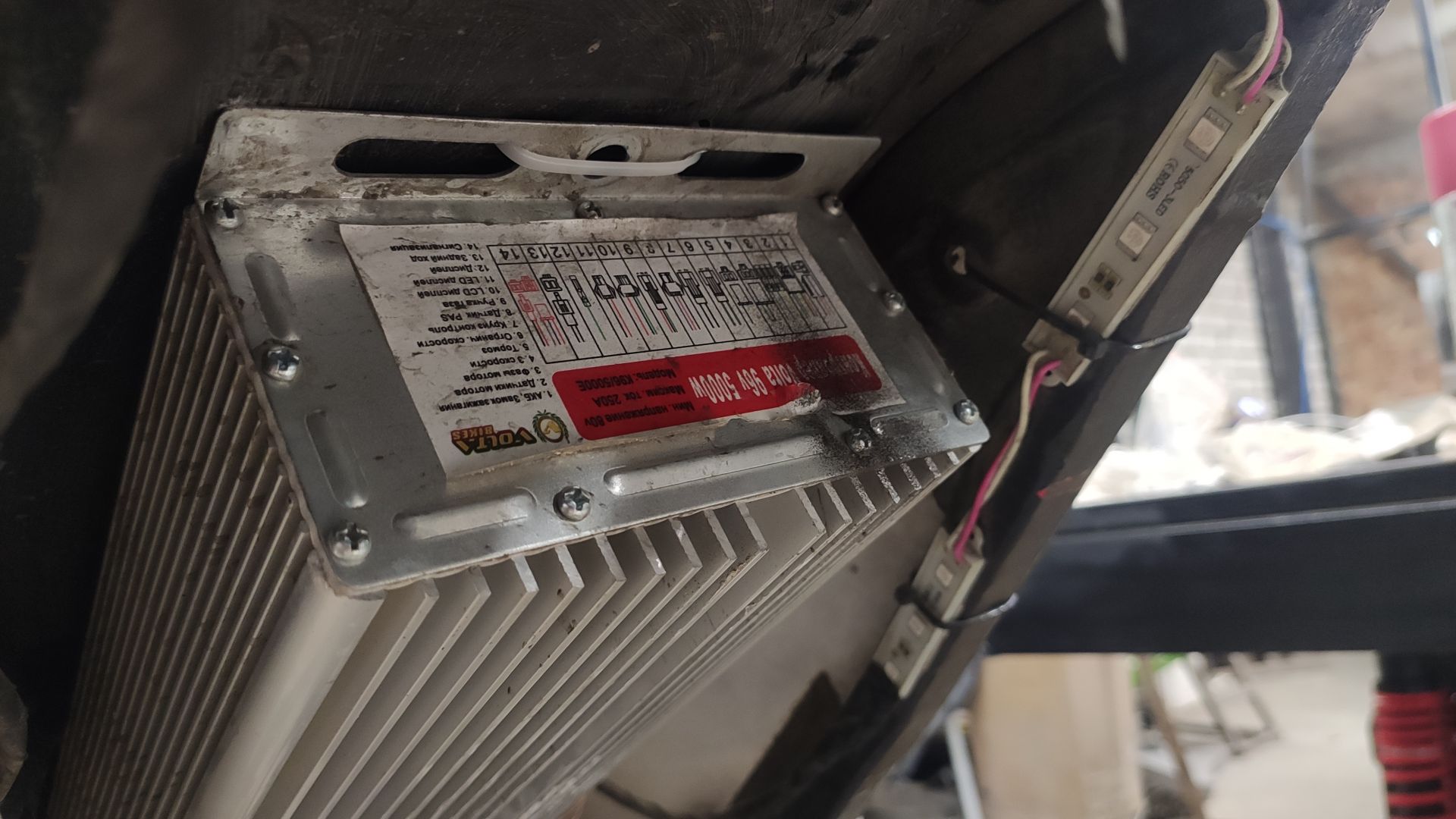

Контроллер VoltaBike 60-96v 5000w
Аккумулятор на LG пакетах 27ah по три в параллель с нашего форума сборка 17s3p ёмкость 81ah.
BMS от mr.Dream.

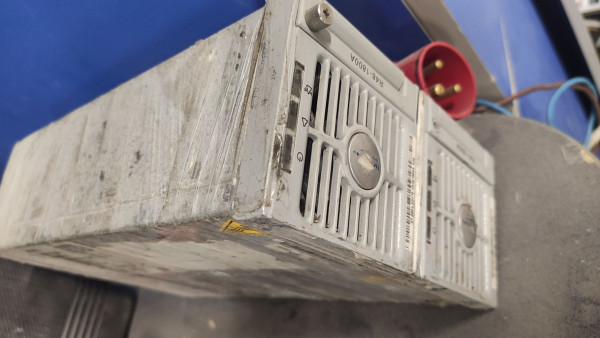

Зарядное - два последовательно Эмерсона, настроены на 20А тока. Полный заряд ~4 часа.
Ваттметр цифровой.
Инвертор на 12v.
По характеристикам ходовым:
Запас хода ~140км. Ездил с Николаева на море туда и обратно с пассажиром.
Максималка - 70км/ч
Тормоза гидравлика спереди и сзади.
Резина практически новая. Проехал с мая по сентябрь.
Отработал я один сезон, вообще без проблем, ушел с доставки, надоело, байк продаю как есть, без нюансов. Внешка на 4+, технически - 5, электроника 5+ батареей очень доволен я, туда бы Келли и все ;)
Цену ставлю 1000 Долл, в гривне в эквиваленте курса, цену аргументирую многими факторами, скидку большую делать не буду, только на пересылке.
Приезжайте катайтесь, вам понравится! По подвеске он "диван" в прямом смысле, по динамике тоже довольны будете, мотор очень тяговитый.
Короче итоги такие:
Цена - 1000долд
Телефон - 099-02-08-343
Зовут меня Виктор, я из Николаева.
