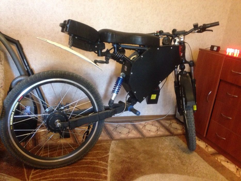

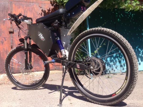

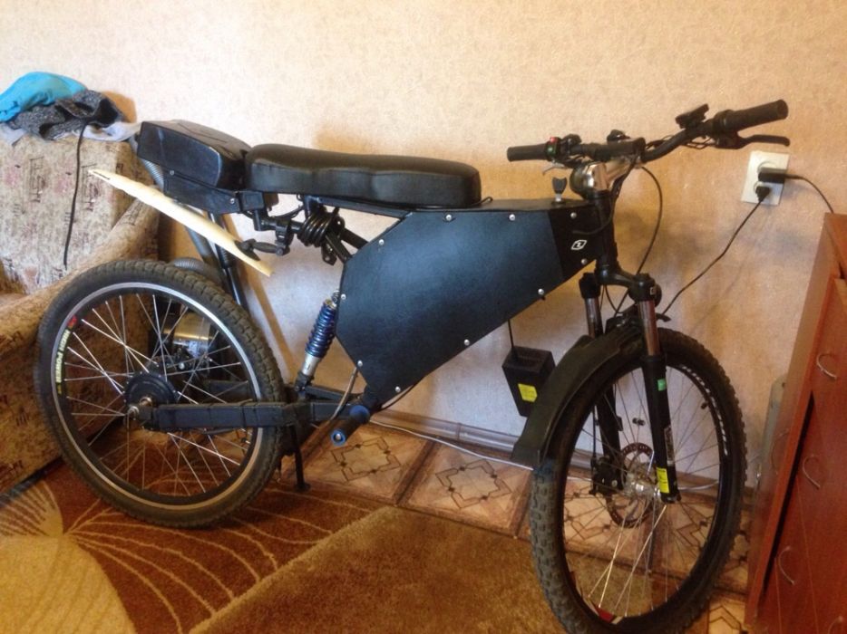

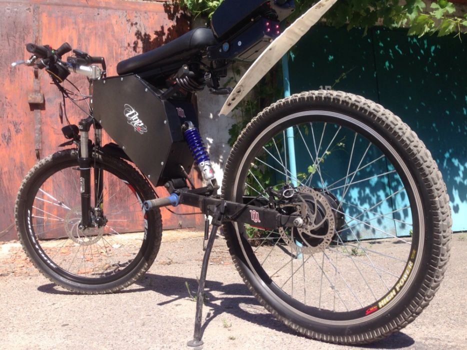

В связи с постройкой нового скутера продаю электровелосипед полностью ручной сборки!
Рама сделана по примеру рамы e-cross, но со своей доработкой, рама усилена, очень мягкая подвеска, огромный дорожный просвет, на велосипеде (если его можно так назвать) спокойно ездили вдвоем с девушкой, прыгал со ступенек, все работает прекрасно, ездил каждый день все лето, никакого люфта, или проблем, за все время износилась только задняя покрышка, да сайлентблок в амортизаторе, который стоит 20грн... Все бы классно - но захотелось мне чутка мощнее и побольше собрать...
По механике:
Тормозная система на дисковых роторах 180мм.
Передняя вилка Suntour XCM, ход 100мм, вилка новая, без люфтов, очень мягкая.
Задний амортизатор - моноамортизатор DNH, масляного типа, регулируемый.
Материал рамы - конструкционная сталь 3мм.
Задний маятник на подшипниках, токарный узел, очень надежный. люфт исключён полностью.
Есть возможность установки педалей.
Сиденье делал на заказ, удобное полуторное очень мягкое сиденье!
Электроника:
Сигнализация, бортовой компьютер, инвертор 12v, магнитола MP3, Bluetooth,
Два динамика, Светодиодная фара, задние габаритные огни, подсветка днища, сигнал, управление на руле. Замок зажигания, ваттметр.
Музыка громкая и басистая, динамики покупал на "автозвуке", отдал 40 евро только за пару динамиков, звук реально хорош, управление магнитолой полностью с беспроводного пульта на руле.
Максимальная скорость - 45км/ч.
Запас хода - 90км при скорости 30км/ч (на максималке - реальных 60км, ездил каждый день, пробег реальный)
Батарея - LiIon 48v 30ah.
Мотор - редукторного типа 48v500w mini, тихий, резвый, экономный, за тормозным ротором его и не видно:
http://www.e-bike.com.ua/motor-kolesa-i ... ct_id=2144
Цену снизил, так как уже готов новый электро скутер и этот просто стоит без дела!
Скутер и аккумуляторы в отличном состоянии, аккумулятор из "мини-монстриков LG" куплен на форуме нашем, совсем недавно, а аккумулятор на элементах от "теслы" куплен тоже у нас на форуме, ему около двух месяцев.
Желательно заменить заднюю покрышку, протектора мало осталось, в остальном - сел и поехал!
В комплект зарядное и два ключа!
Телефон: 099-02-08-343 Виктор
За все удовольствие 15500грн, я считаю это "почти даром", такой мотор с батареей выйдет уже дороже, все остальное - по сути в подарок. Выслушаю ваши предложения!

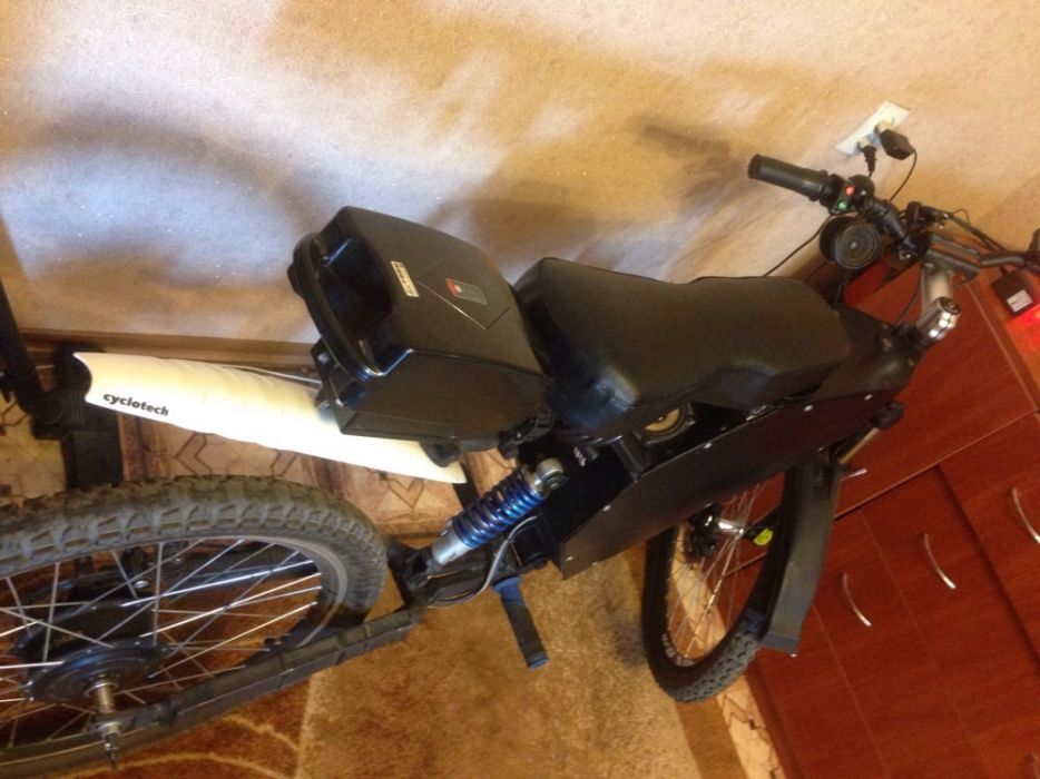

На всякий случай уточню, на велосипеде ДВА аккумулятора, один на монстр-пакетах, он находится внутри рамы, там же и инвертор, и ваттметр и контроллер, и вся электроника, а второй аккумулятор находится в боксе сзади за сиденьем (видно на фото) бокс заказывал отдельно, он специально для элементов 18650, стоит такой бокс около 1000грн (это набор, съемный кронштейн, замок зажигания и сам бокс), в общем батарейка на элементах от теслы вылезла в копеечку, зато она легкая, съемная (бокс на съемном кронштейне) и позволяет проехать еще около 30км, когда основная батарея (на монстрах) сядет... На каждой батарее стоит своя плата BMS и свой разъем для зарядки, само же зарядное одно (54.8v5A) полная зарядка каждой из батарей - 3 часа. Ваттметр работает автономно от собственного инвертора, есть также отдельный инвертор на 12в на нем висит сигнализация, музыка, подсветка... Фара и сигнал питаются от основной батареи, покупал набором на matrix-dc фару со встроенным сигналом и пультом на руле, очень громкая штуковина!)
