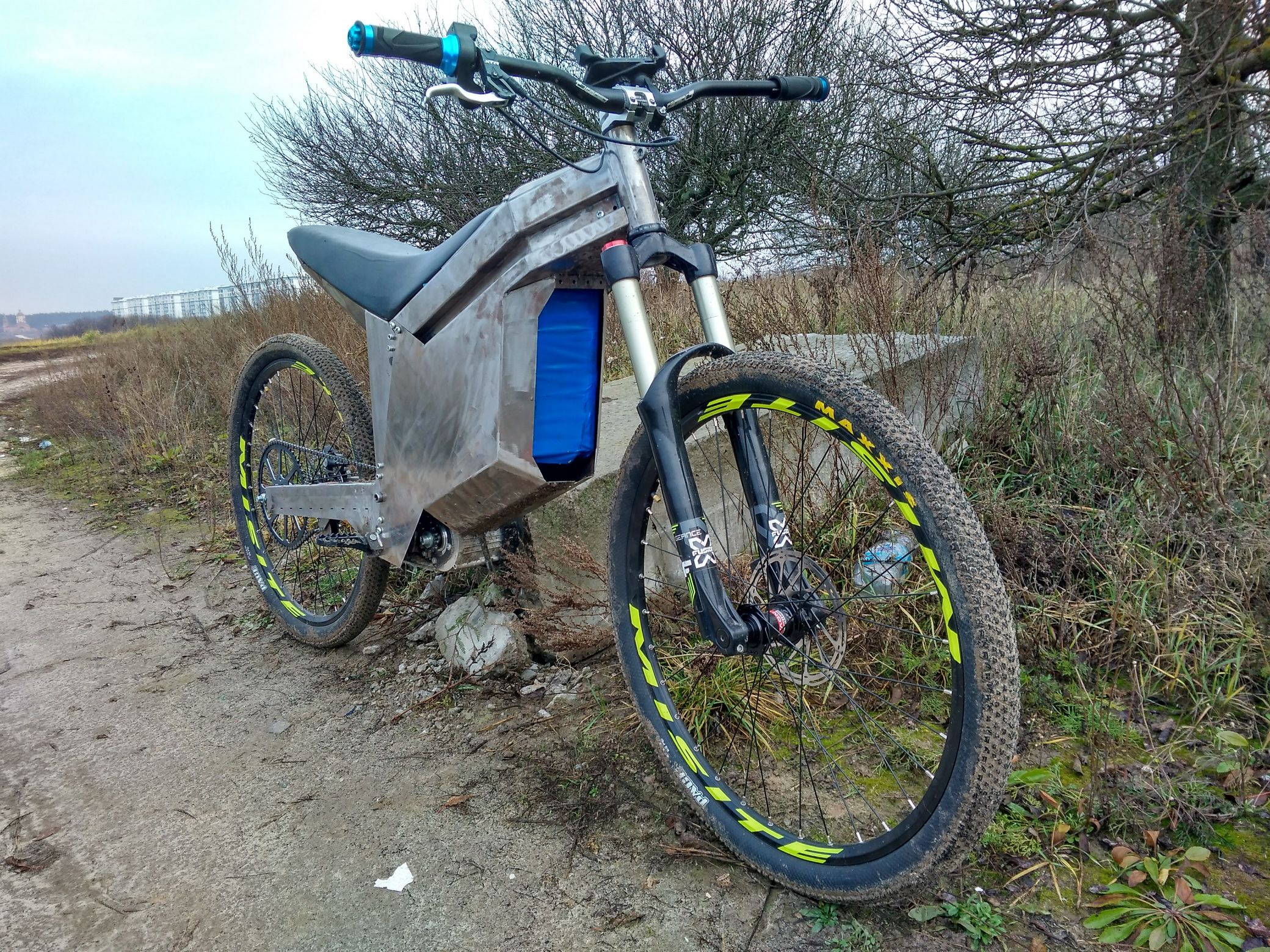

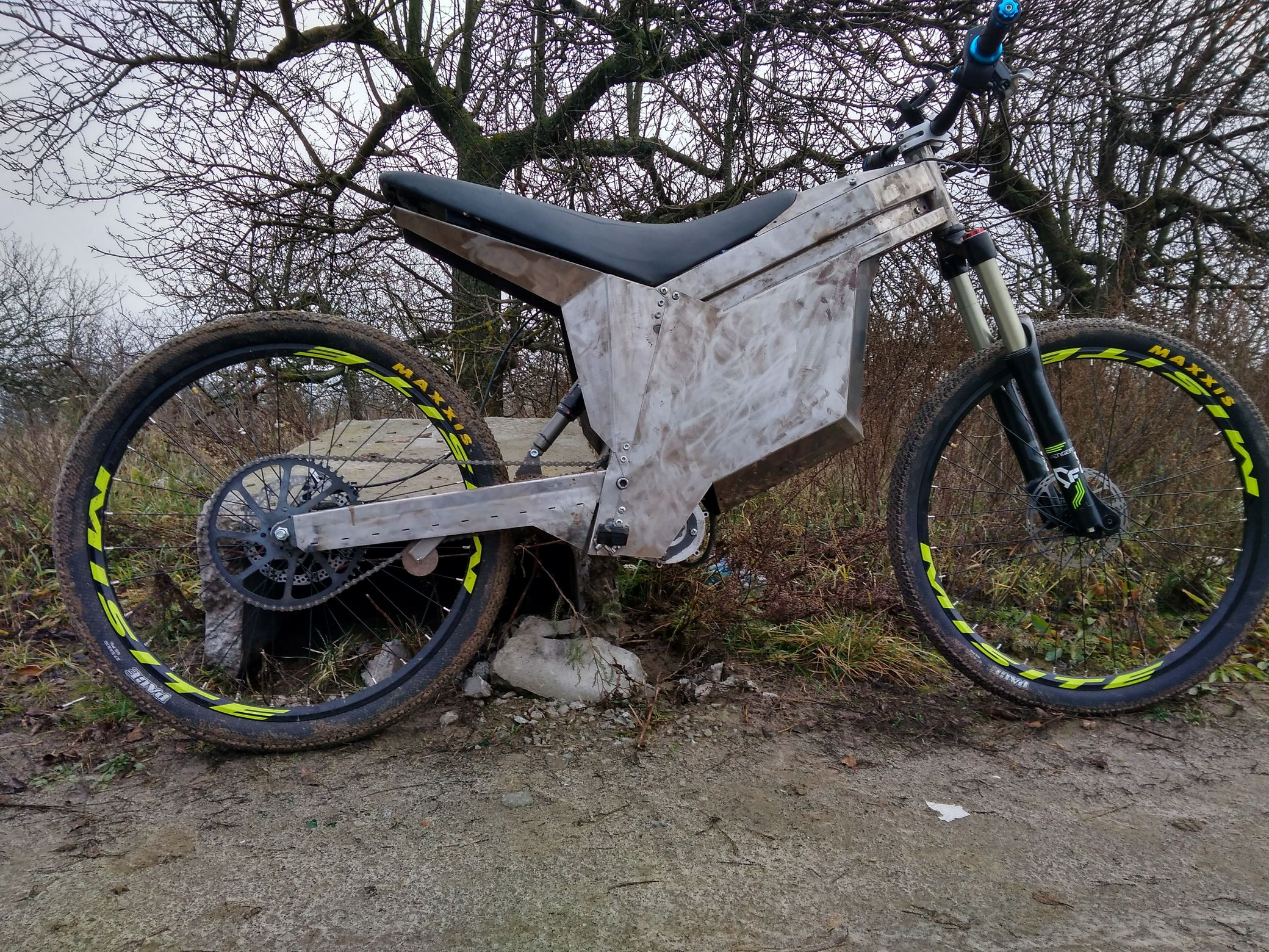

продам основу для класного електробайка - просторова рама 3500 грн
рама зроблена з листоваго металу товщиною 1,5 мм сталь Ст08
Була прототипом для мого основного проекту.
Рам заточена на підвісний мотор і велосипедну трансмісію.
Але після випробувань виявилось, що велоланцюг не підходить до навантажень 2,5 кіловат в максимальних навантаженях.
Тому свою актуальність рама для мене втратила і відаю по ціні металу, але вона чудово підійде під мотор колесо 1-1,5 кВ, має товсті дропаути 8 мм Ст20,
Рульовий стакан 140мм довжина і посадочні під 1 1\8 стандарт 44 мм.
В цілому рама майже готова, на ній можна кататись хоч зараз, але візуально потрібно докласти руку. В першу чергу пофарбувати.
В коплекті також всі кришки, всі бризговики, підножки, і сідуха.
Подивитись можна в майстерні furorbikes
відео де його трішки випробую
https://www.youtube.com/watch?v=gyBg476E7Cs
Більше фото тут https://drive.google.com/open?id=1bO-Zm ... FmkXo40HA4
Є олх доставка.

окей, уточню, вартість лазерної резки, вся рама зроблена з листового металу який вирізаний на лазері, потім зігнутий і зварений між собою
На те рама і прототип, щоб на ній проводити дослідження, це був перший досвід з міддрайвом.
Єдиний мінус цієї рами, що зазори розраховані на вело ланцюг, а мото вже не стане, заширокий.
Тому саме мотор колесо.
