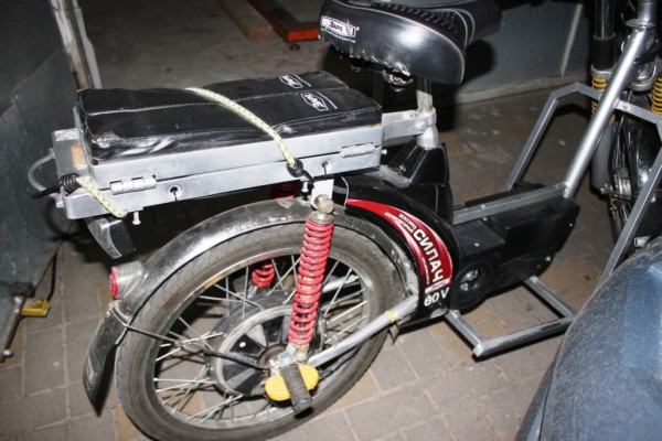

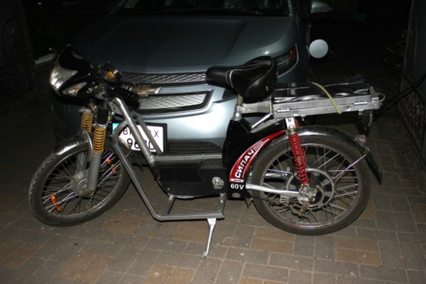

Велосипед не продався ... мало того - ще й модернізувався :)
1) перш за все поставив балансир в акумулятори ... надто вже дорого кататись без нього.
2) перепроектував і переварив раму - тепер маю ззаду амортизатори! Повірте - то ДУЖЕ важлива модернізація. Перекомпонував розміщення акумуляторів та контролера.
3) встановив спеціальну раму-підніжку трохи збільшилась безпека і зручність їзди, став кращим зовнішній вигляд
4) Встановив вольтметр і спробував амперметр, але амперметр з шунтом працює ну дуже приблизно :)
Навіть маючи давно омріяний електромобіль - катаюсь на цьому чуді в своє задоволення. Продавати вже не дуже і поспішаю :)
думаю то не остання модернізація :)

#58902Повідомлення 20 трав 2018, 21:38
Дякував (ла) 458 Подякували 654
Як ви ставили амортизатори, можна обсудити в темі viewtopic.php?f=48&t=2222
