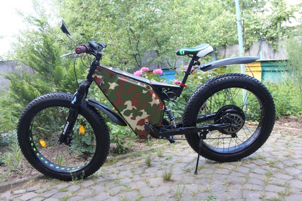

Мій електротранспорт: фетбайк 1200ват.
колеса 26 мотор 1200ват 48вольт акомулятор 48в. 12А хватает на 25-30км. все свежое крейсерская скорость 45-50 км. рама фирмовая 39000гр.
IMG_4672.JPG [ 1.96 МБ | Переглядів: 8241 ]

Поставьте резину "слик" и получите + 5-8 км к пробегу НА ЗАРЯДКЕ.

Oleg писав(ла):
А если в более объективных единицах? Сопротивление качению на разных шинах измеряется в ватах, можно выразить в процентах выигрыш, чтобы не привязываться к конкретному аккуму.
ИМХО такой фет будет полезен зимой на рыхлом снегу или при езде по гОвнах и песках, а на на обычных дорогах хватает и 2" резины. Даже по лесу езжу на полусликах - едит отлично, только на песках не хватает тяги одного редукторника и расход повышен. Если по моим цифрам пробега, то от 36в аккума 1ач хватает на 3км по городу (хоть ровный асфальт, хоть нету, хоть груженный - не особо разница заметна), зато при заезде в лес сильно возрастает потребление, в среднем асфальт+лес = 1.5-2км, отдельно лес не мерял.
