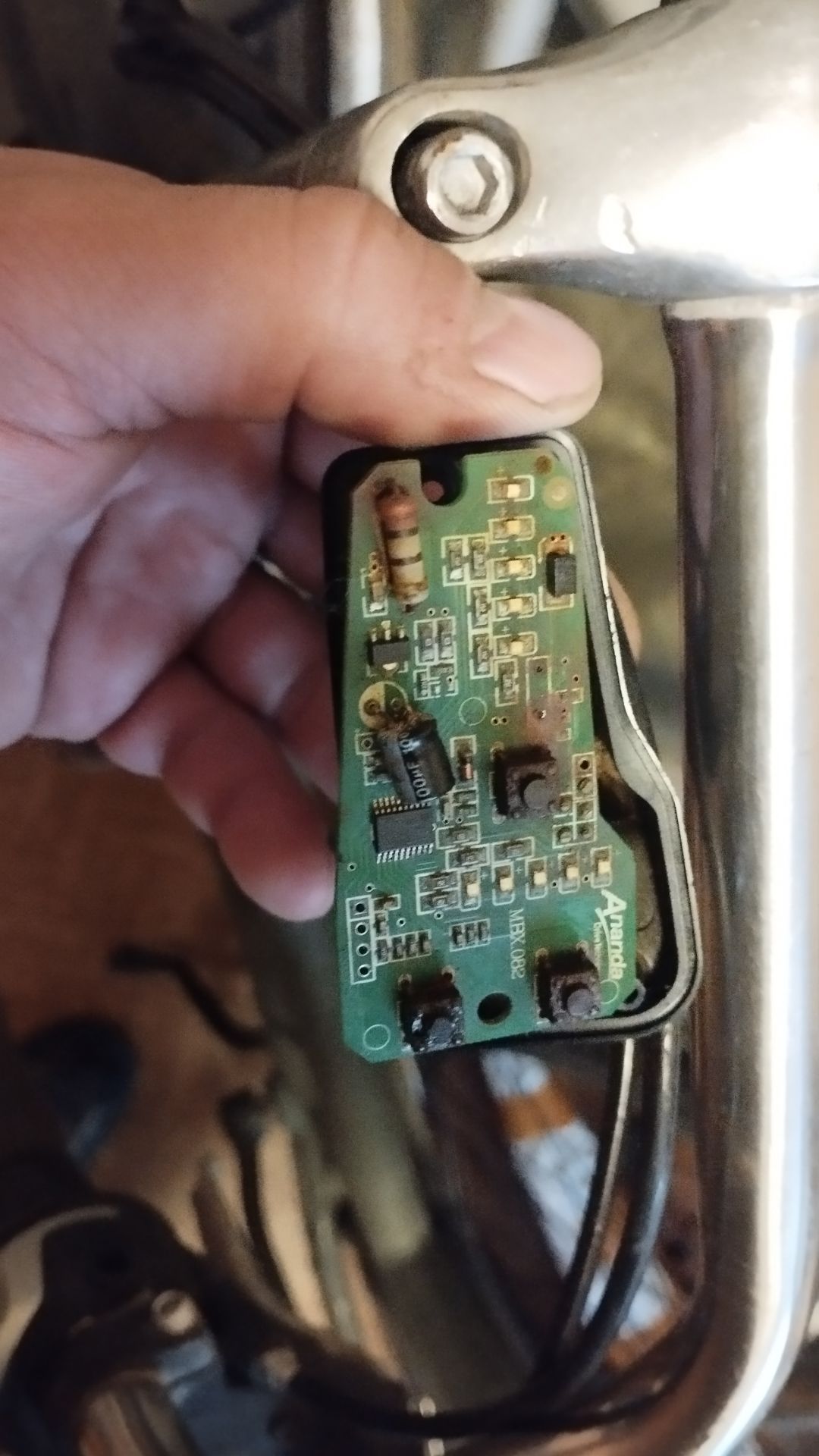

В плату управления попадала вода, частично поржавело прогнил резистор
IMG_20250402_073029.jpg [ 197.55 КБ | Переглядів: 7787 ]

Вот такой контроллер , с пас ассистентом, можно ли подключить к нему ручку газа и отключить плату управления???

Швидше за все - простіше придбати китайський контролер за пару сотень чим тратити час на це все. На алі можна навіть контролер з дисплеєм S866 все разом за 800грн взяти. І буде робити так як вам захочеться і налаштується через меню дисплея. Зекономиться купа часу і сил. Повірте - багато раз вже так робив. :)

Дякую , вчера подобався з ним , почистив пропаяв плату управління, то включаються лампочки світять....алє колєсо не стартує(((схожє там датчик холу пас датчик той що біля зірки стоїть , якийсь він не зовсім як у всіх з магнітами.А він якийсь як треться об зірку якийсь магнітний....( Та ї щє і на 4 проводи....ось підозра на нього....чи можє спробувати замкнути якось...?
IMG_20250402_073029.jpg [ 197.55 КБ | Переглядів: 7696 ]
