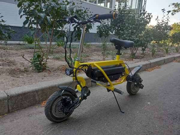

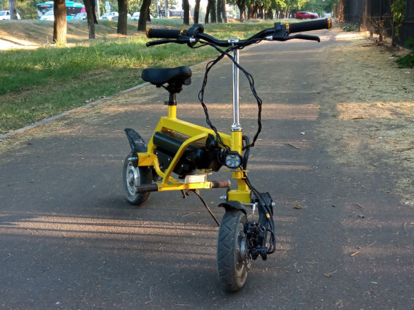

Двухподвес - передняя и задняя амортизация, оригинальная , простая и надежная. Небольшие габариты и вес позволяют поднять по ступенькам и без проблем закатить в лифт.
Полный привод - оба моторколеса ведущие. В зависимости от комплектации и батареи байк развивает до 30 кмч и способен проехать с одной зарядки до 50 км. При этом ему по силам успешно двигаться по твердым грунтовкам, благодаря подвеске, которая кстати работает весьма тихо в отличие от рычажных подвесок с пружинными амортизаторами.
Возможны разные варианты сборок.

Яке максимальне навантаження ?
І наскільки ремонтно пригодна підвіска ?
Амортизатор звичайний можна придбати в автомото магазині, А тут незрозуміло що і як і де шукати.

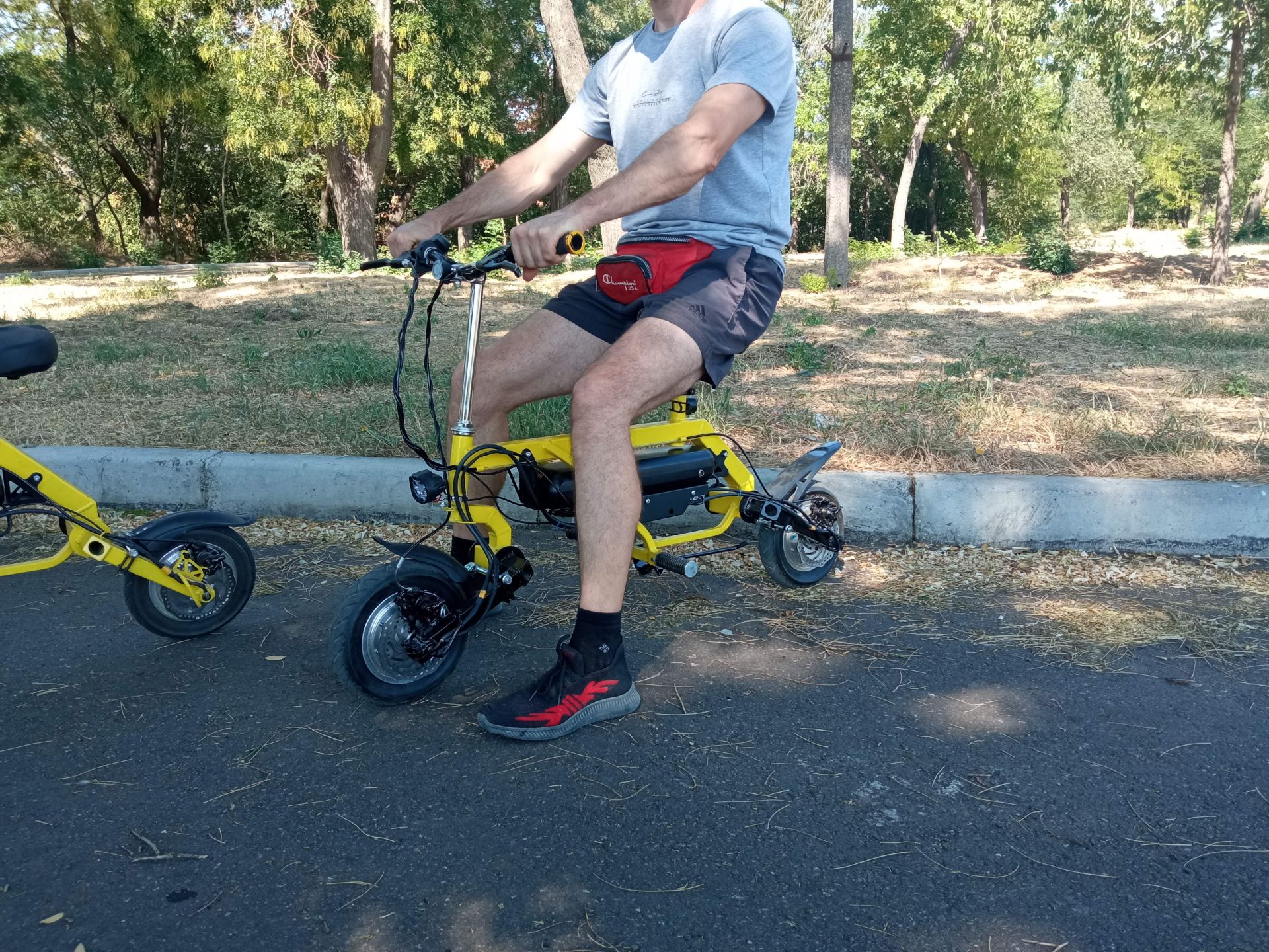

IoN1 писав(ла):
Мой вес "с ботинками" 75 - меня возит достаточно динамично, и во все горки в городе завозит нормально, давал проехать знакомому 100 кг , едет , но уже заметно , что не так бодро , и визуально такой крупный наездник смотрится слишком большим на байке. А подвеска и рама выдерживают эту нагрузку без проблем, специально попросил товарища этого "попрыгать" пятой точкой на сиденье , он с энтузиазмом это сделал - согнул рамки сиденья , а все остальное работало в штатном режиме.
По сути в подвеске единственным элементом является полиуретановый стержень, их там 4 шт , стоит недорого , работает долго . Ничего не скрипит и не хрустит при наличии смазки в узле. Саму идею позаимствовал у американского бренда GoPed.

Зазвичай шнурові підвіски, якщо зроблені добре, дуже надійні і витривалі і легко ремонтуються (бо там практично нічого не має що здатне поламаться окремих просідання упругих елементів ) і адаптуються але наскільки це так покаже практика.
Вы совершенно правы, и практика эксплуатации с начала лета - это подтверждает , с подвеской никаких изменений. Кроме того за счет предварительного поджатия можно делать либо чуть жестче либо чуть мягче.
