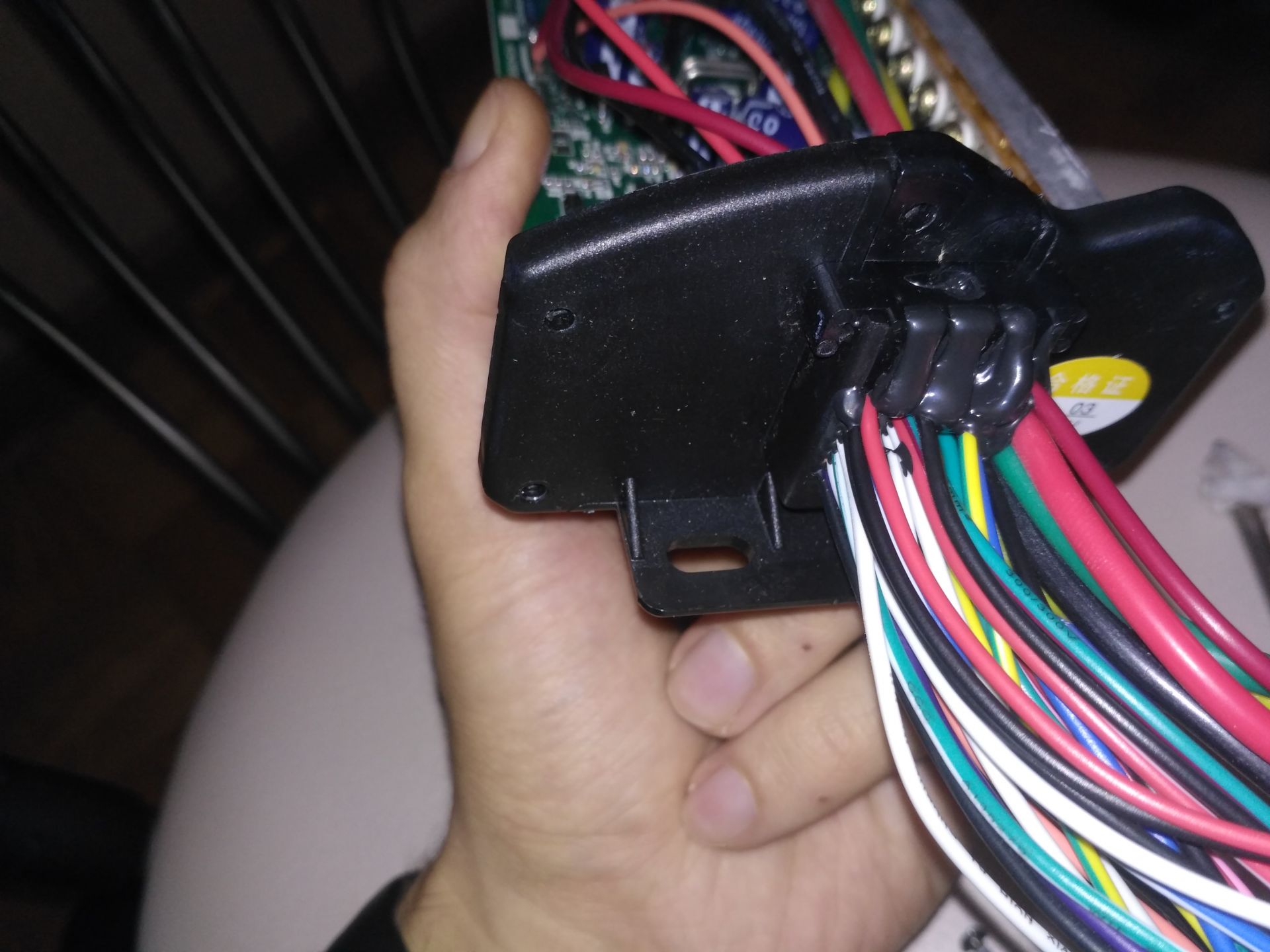

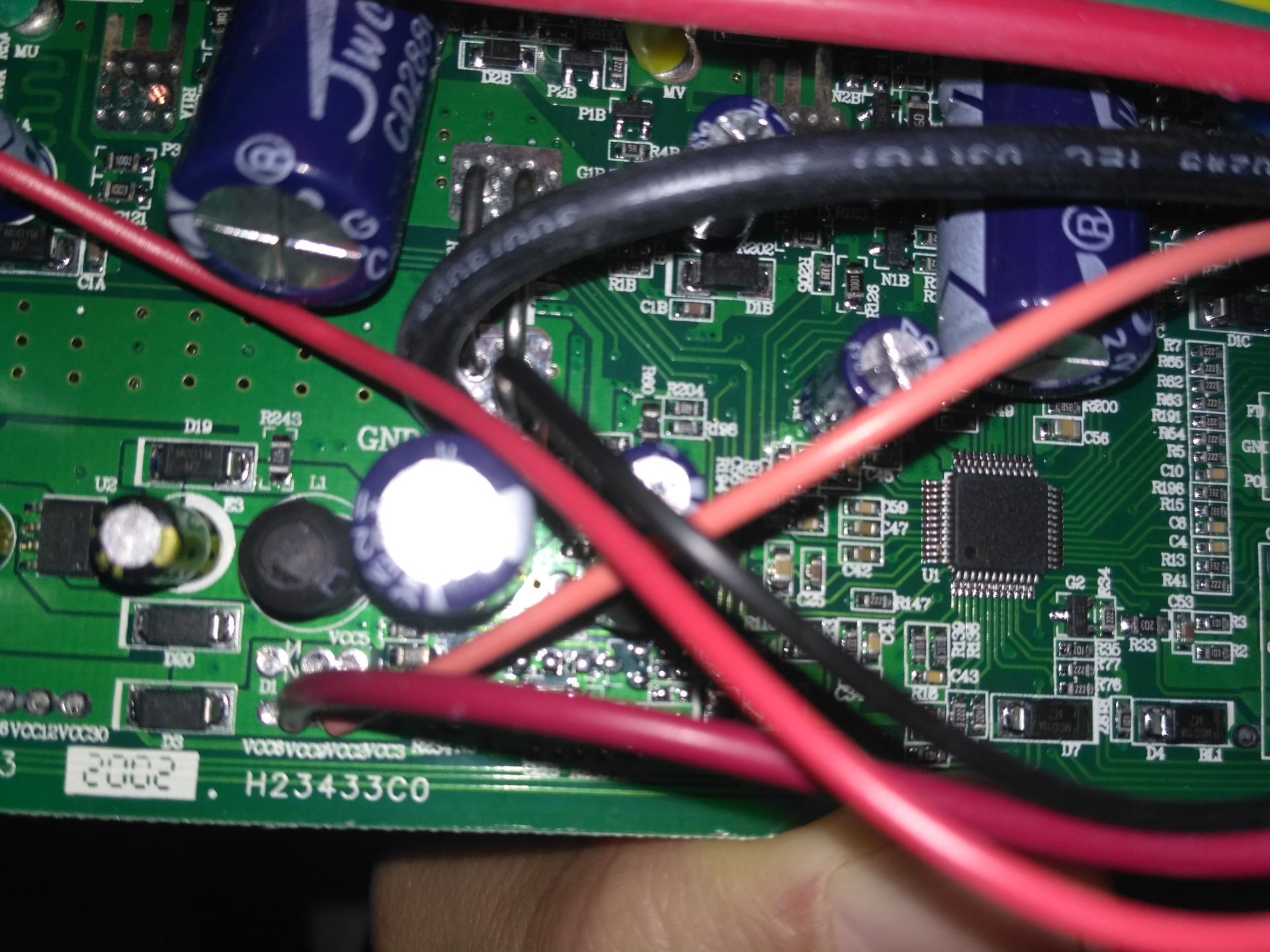

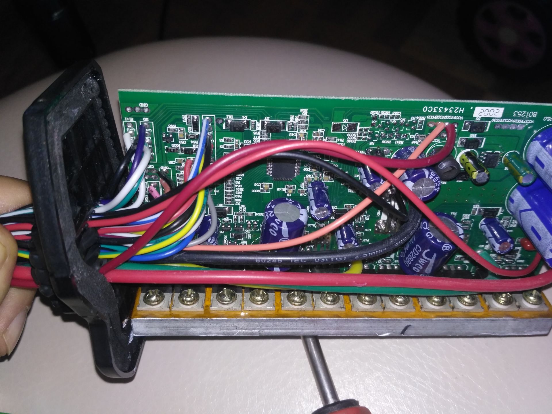

Купив в Романа чорний синусний контролер.
До покупки катався на звичайному 350Вт контролері купленому на алі за 10$ \ МК передне редукторне на 500Вт фірма "Велоракета"\ батарея литий 14s.
Контролер ,швидше за все дійсно, синусний. На старому контролері при старті мотор "вурчав" і при їзді також відчувалось жужання. На новому тільки чути роботу шестерень + збільшилась тяга на підйомах. Розхід акб плюс-мінус однаковий.

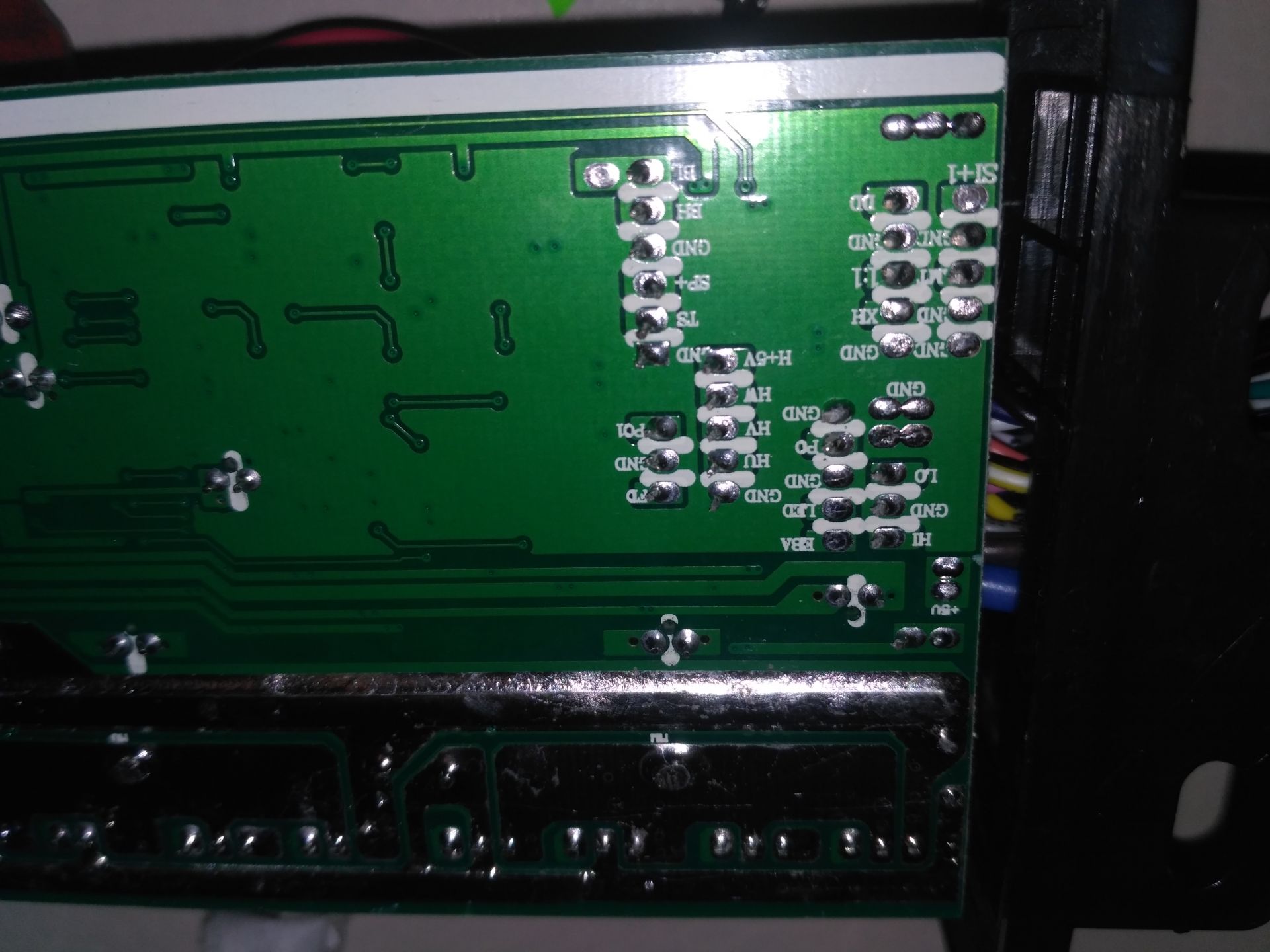

При замовлені виявилось, що відсутня функція "круїз", але на самій плата п"ятаки ХН є, я провірив вони робочі.
Декілька слів про те як зроблений контролер:
корпус з алюмінію, торрцеві заглушки пластикові, провода звичайні не силікон на виході залиті термоклеєм, якість пайки хороша флюс відмитий, силові дорожки на платі підсилені мідними шинами. конденсатори на 84в, термопаста присутння.
Покупкою задоволений.

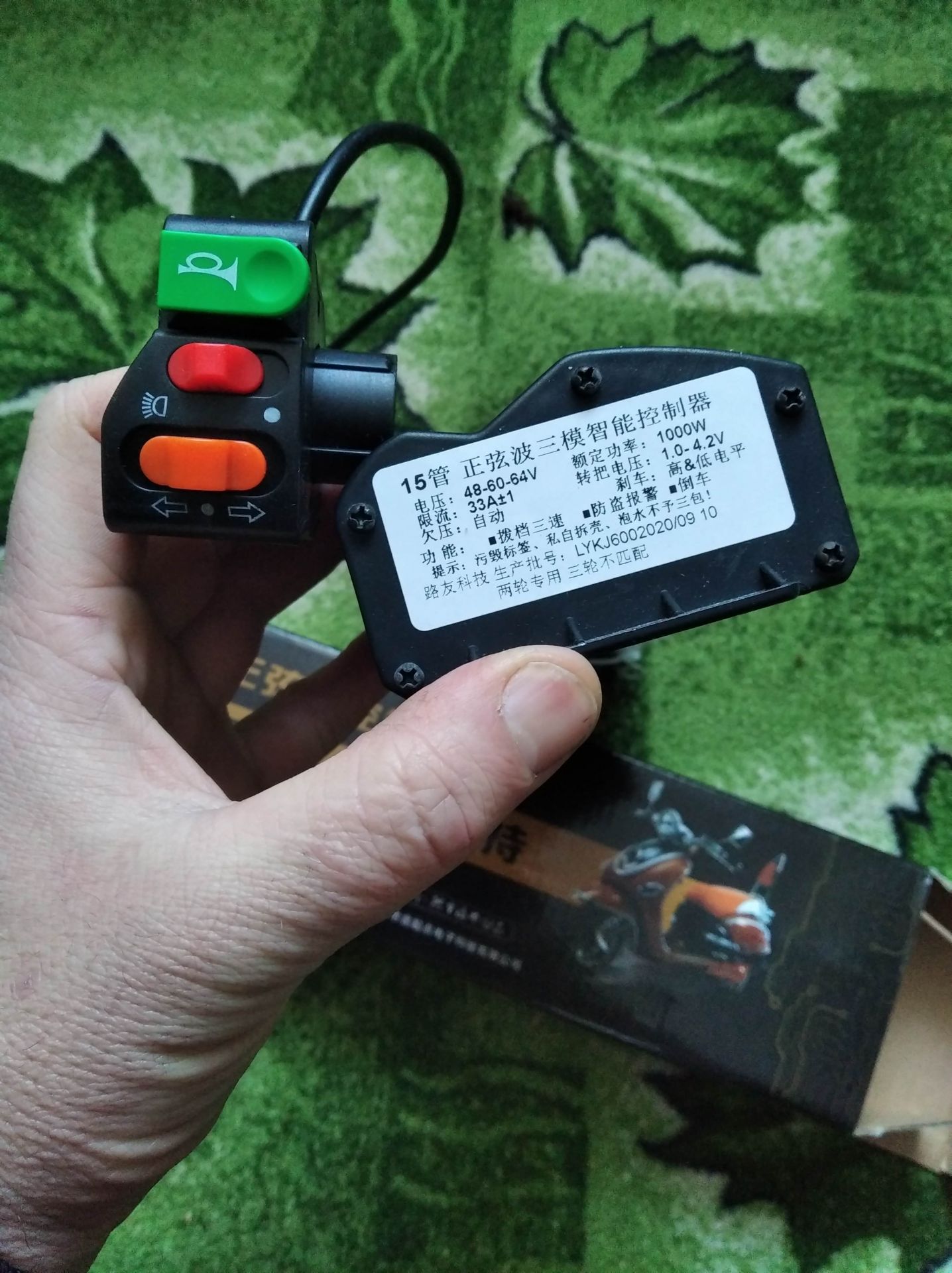

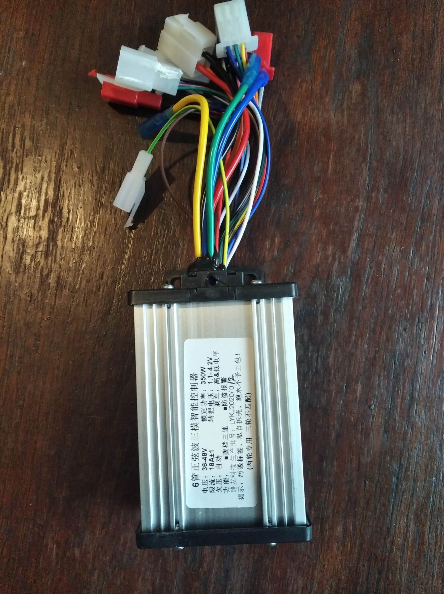

Синусні контролери 350/450/800/1000вт в наявності.

Сколько Фэтов у киловатного контроллера. который на 60-72В ? И какие габариты корпуса этого киловатника ?
#114810Повідомлення 03 лют 2021, 15:32
Звідки: Poltava
Oleg_Petrovich писав(ла):
На контролері вказано що 15 фетів ( фото вище)
19.6*8.9*5.3 см
