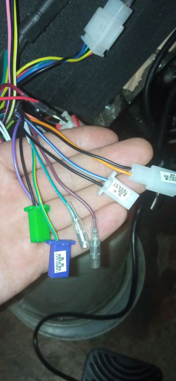

Доброго времени суток. Каким-то чудом, спустя долгие часы поисков в интернете мне удалось найти этот форум. Но как выяснилось, к моему большому сожалению, у новеньких нет возможности писать личные сообщения, из-за чего я вынужден засорять эту тему. Надеюсь на вашу помощь и понимание, так как в этом деле я абсолютный дилетант, который только начинает свой путь в мир электроники.
Помогите пожалуйста разобраться за что отвечают провода на этом контроллере.

Виводи для 350Вт версії.
І переклади наклейок на роз'ємах:
High Level Brake (сигнал >10V)
Acceleration Throttle + Low Level Brake:
чорний: земля
Червоний з білим: +5V
Зелений з чорним: сигнал
Синій з білим: low level brake
3 Speeds:
чорний: земля
жовтий і білий: висока швидкість
рожевий: низька швидкість
Wiring.jpg [ 288.55 КБ | Переглядів: 12083 ]
