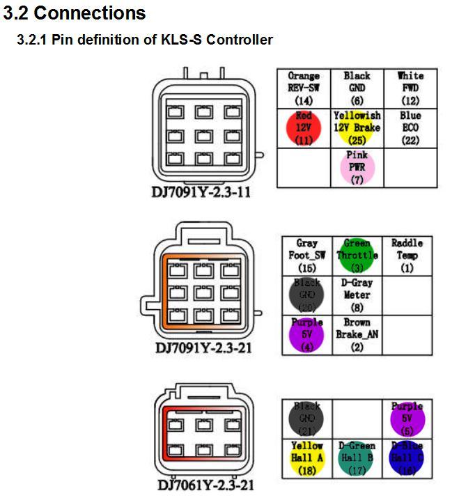

Здравствуйте.
Можете помочь с подключением датчика температуры двигателя на контроллере Kelly KLS7230S (72V 300A).
kls.jpg [ 61.7 КБ | Переглядів: 10825 ]

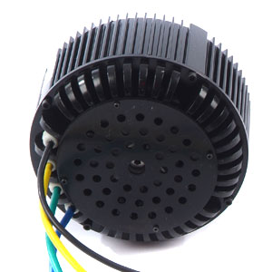

Добрый день.Может не совсем в тему.Ищу таблицу рекомендованых настроек контролера
Контроллер 300А 72В к моторам BLDC 5кВт серия VEC300 True Sine Wave от голден мотор.
Двигатель BLDS 5квт

Vova писав(ла):
Здравствуйте.
НУ судя по мануалу на 1 и 6.
