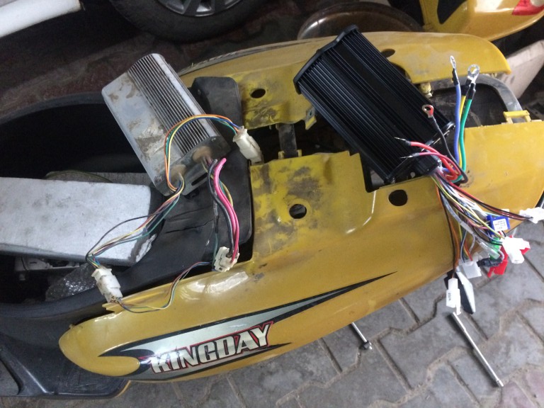

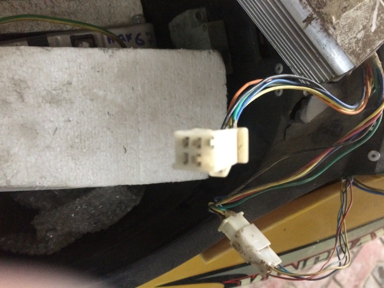

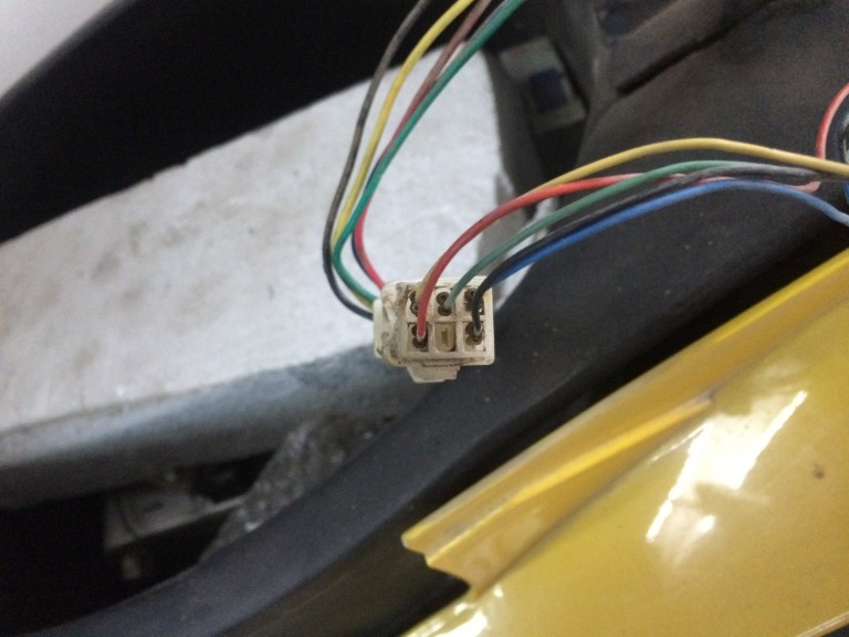

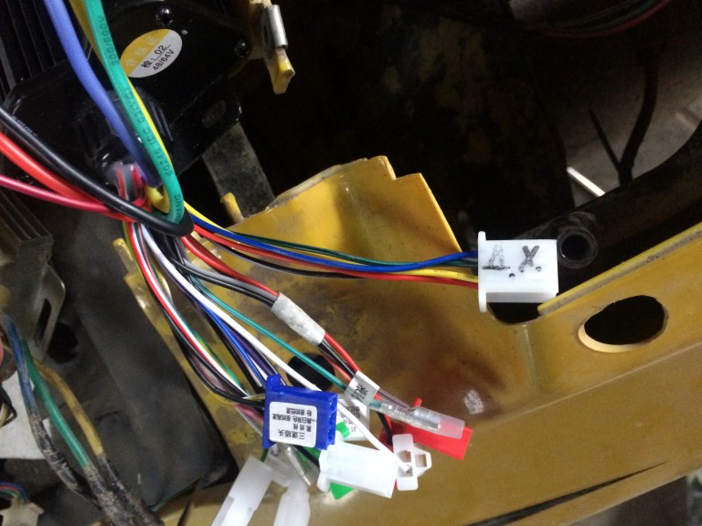

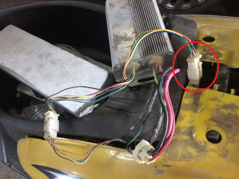

Прошу помощи знатаков :hilfe:
Купил контролер,а он не совпадает по проводам с моим...фазные,силовые,и один разьем(вроде Д Х)совпадают,а остальные? :?

#105698Повідомлення 27 трав 2020, 08:54
Звідки: Poltava
на останньому фото синя фішка то віртуальні швидкості. Фазні і дх Ви знайшли. Товстий черв то + до нього треба приєднати ще тонкий червоний для вкл контролера(зажиганіє). Чорний товстий то мінус. Фазні також знайшли. Потрібна ще 1 колодка з зеленим,чорним і червоним= ручка газа. і скутер поїде.
Білі одиночні то провода для самообучения контролера. З червоними фішками = протиугон і сигналка. Спідометр зелений тонкий з бананом на кінці .
зробіть фото того що не перечислено.

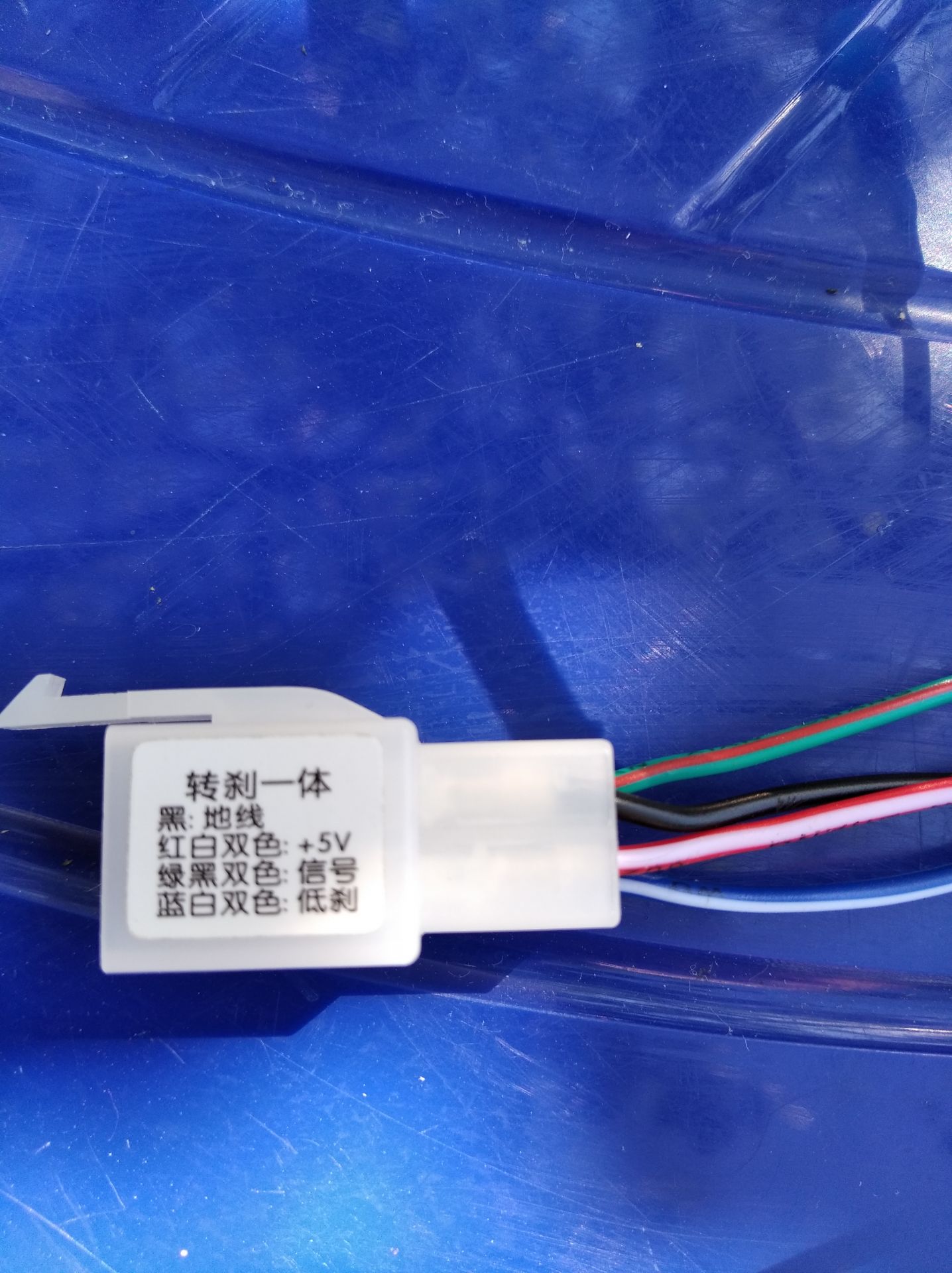

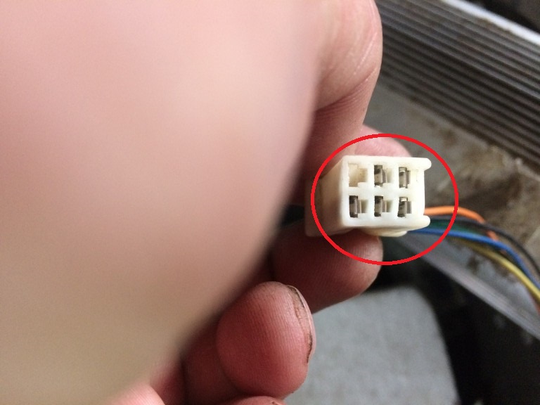

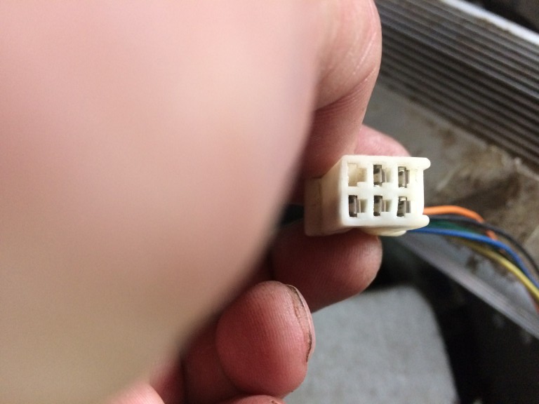

#105710Повідомлення 27 трав 2020, 11:04
Вот эта фишка судя по всему ручка газа и еще что то(в скутере есть рекуперация)

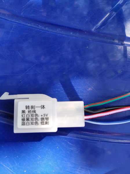

#107286Повідомлення 27 черв 2020, 14:55
Добрый день. Помогите разобраться. Данный пин вроде как на акселератор, но там 4 провода. Что куда подключать?

#107292Повідомлення 27 черв 2020, 16:23
Звідки: Poltava
червоний +
чорний мінус
зелений сигнальний
синій низькорівневий тормоз
відріжте червоний штекер з контролера, він підійде на цей що до ручки
